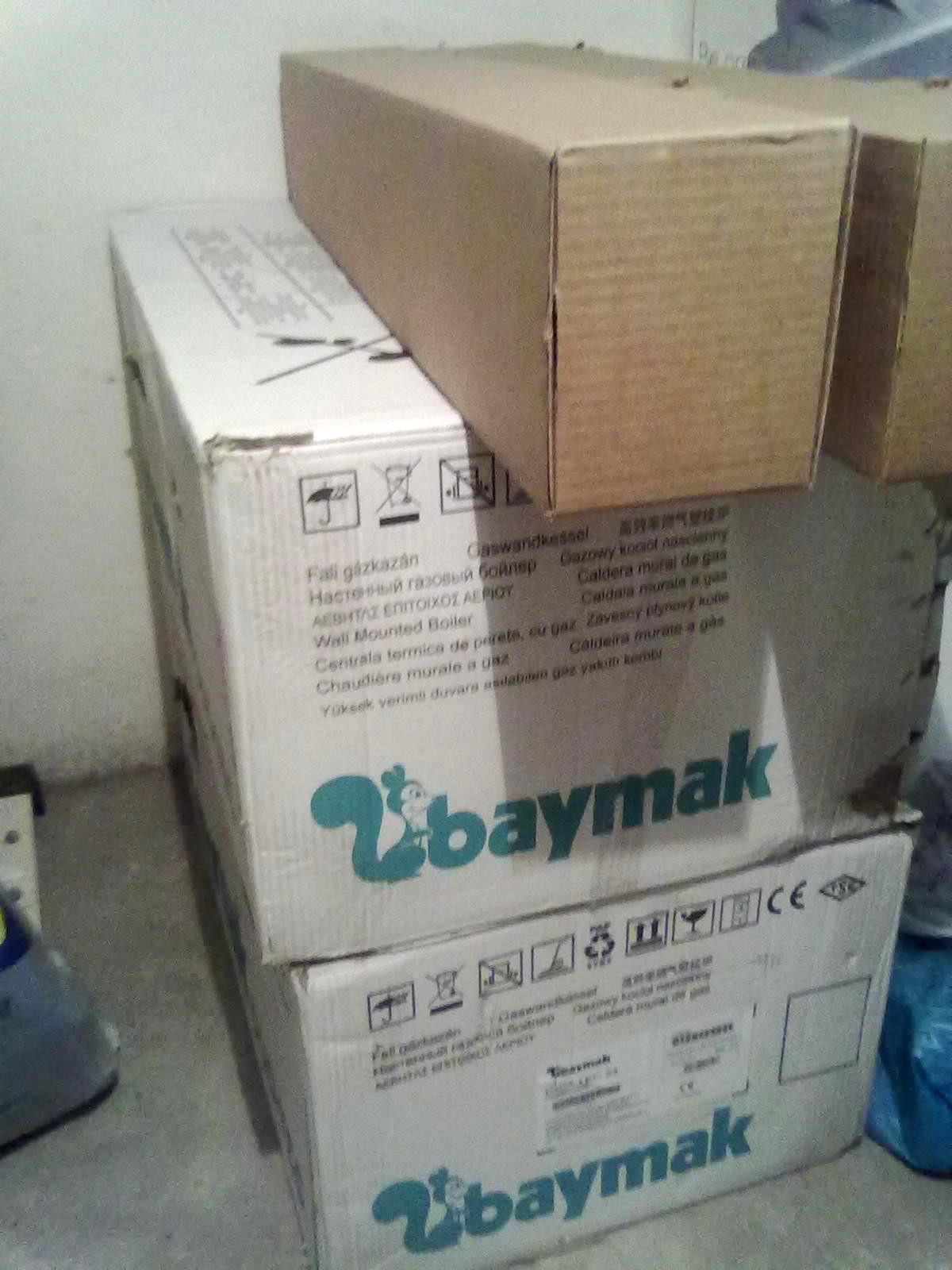

ailem için yeni biten daireleri için gıda çarşısında
izmir baymak bölge dağıtıcısı ısı üretimden 2 adet premix yoğuşmalı baymak duo tec aldım, diğer kardeşlerim için 2 tane kombi daha alacağım
tercihlerim büyük olasılıkla yine baymak olacak
aynı yerden metal kombi bağlantı seti+vanalar da alındı.kombi fiyatlarının okullar açıldıktan sonra artacağını söyledi.
bu arada bu premix yoğuşmalı kombiler 1+1 stüdyo daire ve 2+1 daireye monte edilecek.her iki daire 100m2 den küçük
150m2 den küçük evlere hatta 100m2 den küçük evlere,
10metre petek boyundan az olan evlere yoğuşmalı kombi olmaz diyen bazı yurdum kombi montajcılarına duyurulur
fiyat araştırmak için izmirdeki bazı bayileri aradım.bazı aklı eveller 10metreden aşağı ve 150m2 den küçük daireye premix yoğuşmalı kombi önermedi
bu sözleri söyleyen firma sahibi beyefendi..
