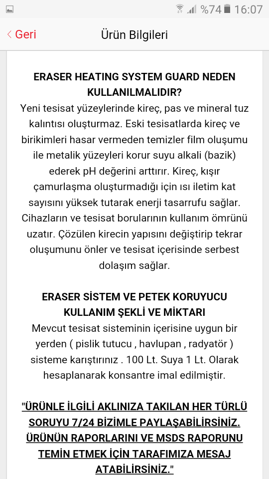

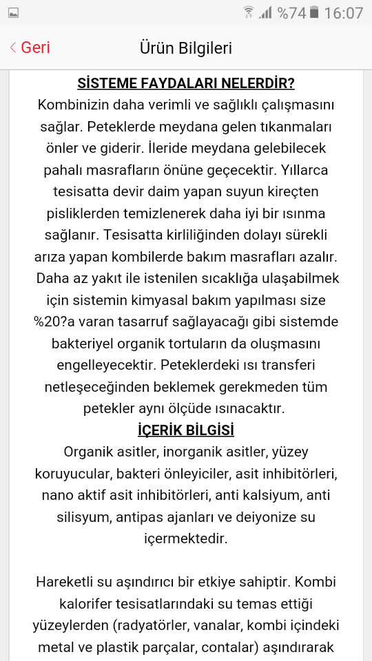

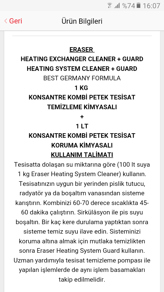

Bende eraser diye bi marka ile yapıyorum çok memnunum
8 yıl
< Bu mesaj bu kişi tarafından değiştirildi Guest-6B6F01CD3 -- 25 Kasım 2017; 16:10:17 >
8 yıl
1 litre olanları kullanıyorum açıkçası kullandığım evlerde de ısınma da fark olduğunu kesinlikle belirtiyorlar arayıp soruyorun
8 yıl
8 yıl
Bu ürünütavsiye ederim ingiliz malı< Resime gitmek için tıklayın >
