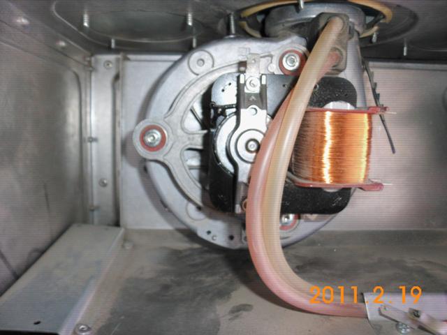

Arkadaşlar kombim bosch U062-24K. Fanını söküp temizlemek istiyorum. İki adet vidasını söktüm fakat fan da en ufak bir kımıldama yok.İlk defa sökeceğim için fazla zorlayarak bilmediğim bir yerini kırmak istemiyorum.Sıkışöışmı yoksa başka bir yöntemi mi var? tecrübesi olan arkadaşlar yardımcı olabilir mi?

Fan ustte olur yanlis yerlerde ariyorsun.
