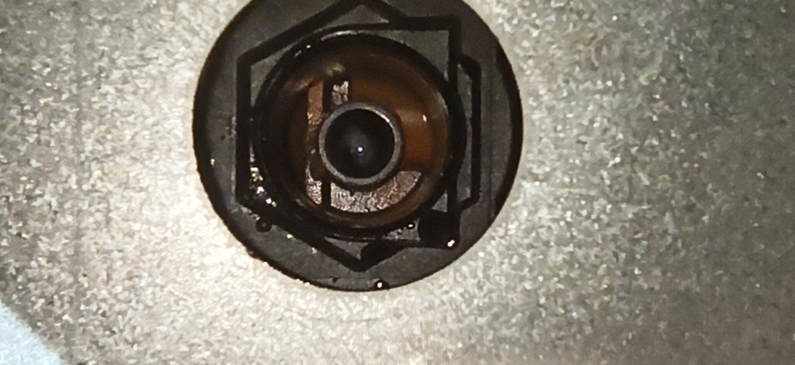

Doldurma musluğunu çok sıkınca blok çatlar.
Doldurma musluğu orjinal değilse ve yan sanayi musluk uygun ölçüde değilse(çapı büyükse) bloku çatlatır.
Ana eşanjör delik olsa su eksiltir(kombiciyim diye geziyor).
Test etmeden parça değiştirenlere şaşırıyorum. Sağ blok tamir edilebiliyor. bulunduğun bölgede tamir eden varsa fiyat alabilirsin,o kombiciyle bu iş olmaz gibi. Eklediğim Resimde net görünmüyor ama (saat 5 yönünde biraz belli olan çizgi) en merkezdeki halka şeklinde ince duvar çatlıyor, bu viessmann ın tuzağı olduğunu düşünüyorum çünkü büyük bi emek verilerek orası ince yapılmış. Yanlış(kalın çaplı) musluk takarsan çatlar veya orjinal musluğu çok sıkarsan çatlar.
Çatlağı görmenin yolu; musluğu sökünce o bölgeyi iyice kurutursan çatlaktaki su kurumaz ıslak kalır ve çatlak olduğu belli olur.
Sıfırı orjinal 3000-4000 mal olabilir ama tamiri uygun olur
