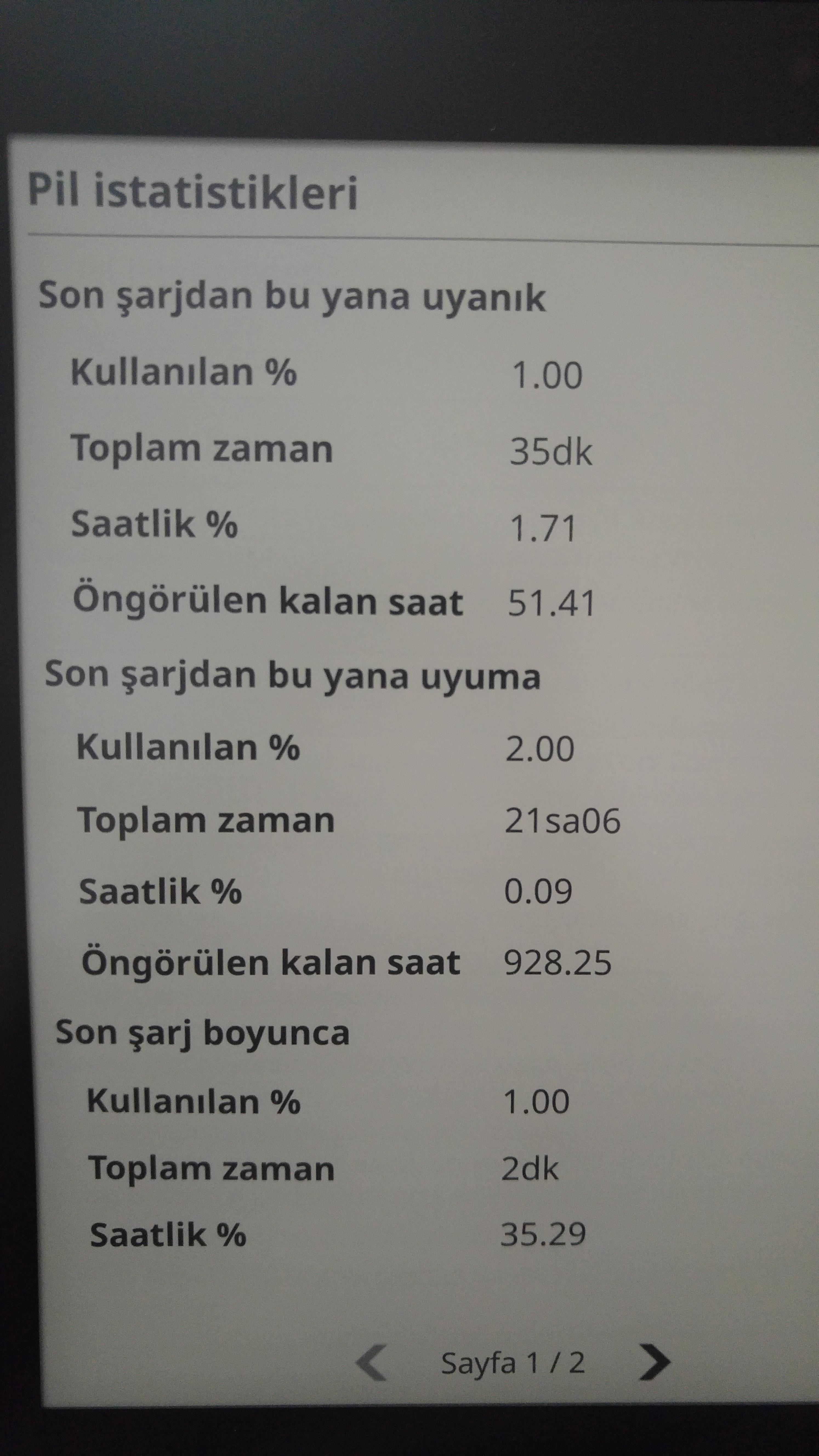

anladığım kadarı ile bataryanız sorunlu, belirttiğiniz kullanım ile (wifi vs açık da olsa) bu kadar hızlı deşarj olmamalı. cihazınızda koreader kurulumu bilmiyorum ama koreader'ın içinde batarya plugini ile pil kullanım durumunu görebiliyorsunuz. bu sayede cihaz kaç saat açık kalmış ve bu sürede ne kadar toplam ve saatlik ortalama pil tüketmiş ne kadar süre uyku modunda kalmış ve bu sürede ne kadar toplam ve saatlik ortalama pil tüketmiş görülebiliyor. eğer kurulu ise cihazı pc den tam şarj edip %20 seviyesine gelene kadar kullanıp bahsettiğim değerler sizde nasıl oluşmuş bakılabilir. iyi okumalar...
son edit:wifi nin sürekli açık olmasının marjinal bir faydası yok, o yüzden kapalı denemeniz daha iyi olur.
fotoda benim cihazdaki değerler var, az önce çektim. pil %80'lerde olduğundan sonuçlar tam sağlıklı değil, %20lere gelince bakmak lazım o yüzden rakamlara şu an takılmayın.

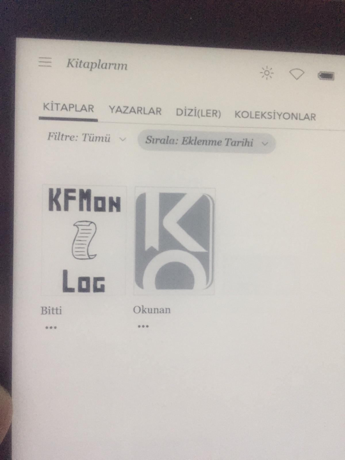

hocam merhaba,dediğin adımları aynen uyguladm. başarılı yüklendi diyor kitaplarıma da geldi koreader fakat açıyoruum açılış falan da başarılı diyor hiçbir özellik değişmiyor her şey aynı< Resime gitmek için tıklayın >< Resime gitmek için tıklayın >< Resime gitmek için tıklayın >
< Bu mesaj bu kişi tarafından değiştirildi asdfgq -- 1 Mayıs 2020; 19:51:24 >
Bu mesajda bahsedilenler: @ysahin2000
hiç bir özellik değişmiyordan kastınız nedir? fotoda KFmon'un yanındaki "KO" simgesine tıklayınca ne oluyor bu durumun fotosu var mı? cihazda kitap yok mu neden boş görünüyor?
