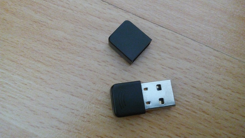

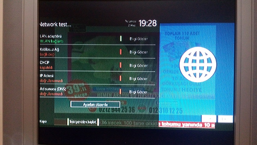

OpenATV 5.3 imajı stabil ve görüntü kalitesi çok iyi ancak cihazda Blackhole 2.1.0 imajı yüklü iken Wireless adaptör ile internete bağlanabiliyordum.OpenATV 5.3 imajında
ne yaptıysam internete bağlanmayı başaramadım.Ağları ara dediğimde internet ağımı buluyor.Wlan bağlantısı başarılı.Ancak nedense internete bağlanamıyorum.
İnternete bağlanamazsam Linux tabanlı cihaz ne işe yarayacak.İnternetsiz FTP. ile cihaza bağlanıp IPTV.'lerin yüklemesini de yapamam.
Resimde gördüğünüz kablosuz adaptör ile bağlanmaya çalışıyorum ( Aynı adaptör ile Blackhole 2.1.0 imajında internete bağlanmıştım.) Ağ ayarlarını test et dediğimde resimde
gördüğünüz gibi Wlan bağlantının dışında diğer bütün seçenekler başarısız.

kusa09 merhaba cümleten herkeze hayırlı ramazanlar. openatv 5.3 de ben kablo ile bağlanıyorum özel bir şey yapmadım
sen wife aparatı ile bağlanıyorsun muhtemelen senin aparatının sürücüsü bu imajda yok olsa hemen bağlanırdın .
elinde varsa başka marka dene yada bu tip cihazlara uygun başka chip sete sahip wife dungle araştırabilirsin.

Merhaba Sarsak.Hayırlı Ramazanlar Diliyorum.
Evet haklısın OpenATV 5.3 imajın görüntü kalitesi, BH.'e göre daha iyi usb wi-fi stick'in çalışmaması nedeniyle mecburen BH. 2.1.1'e dönmek zorunda kaldım.BH.'de kablosuz
olarak internete bağlandım.İmajın içinde Youtube var.Donma ve takılma yapmadan izleyebiliyorum.Ancak ilk defa Linux tabanlı cihaz kullandığım için acemiyim.
