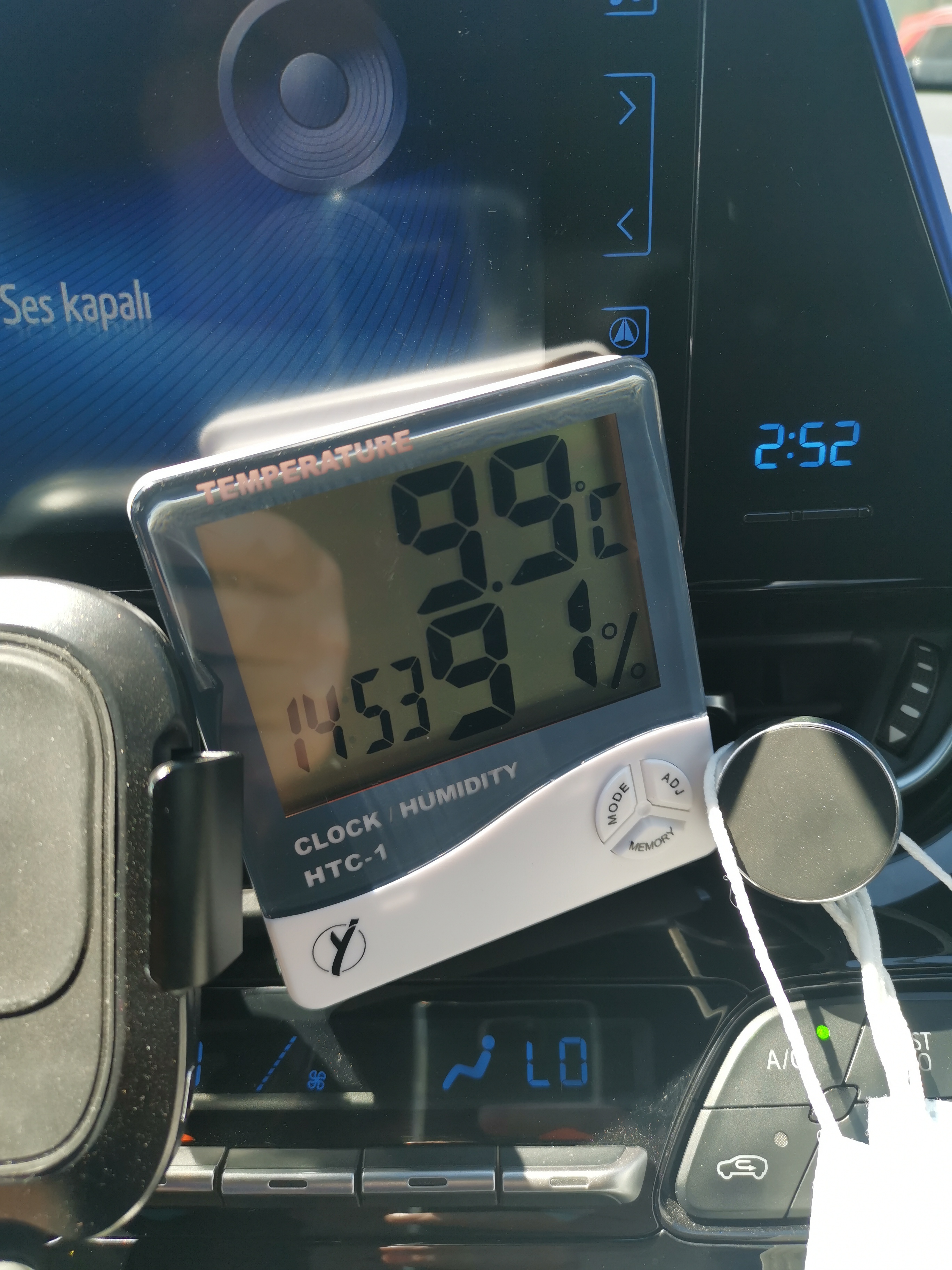

Merhaba, öncelikle inşallah doğru yere yazmışımdır.
5 farklı araç kullandım. Hepsi de sıfır alındı. Bütün araçlarımda ikinci veya üçüncü yılda 75 - 80 bin km'ye geldiğinde:
Klima soğutması azalıyor ilk yıllarda cam soğuktan buhar yapardı şimdi ılık gibi üflüyor. Arabada klima açık 20-21 derecede önceden üşür dereceyi yükseltirdim. Şimdi sırtım ter içinde. Fan önceden sessiz çalışır içerisi soğurdu. Şimdi fan yüksekte çalışıyor, rüzgar suratıma vuruyor ama serinlemiyoruz. Sersem gibi yapıyor. Başka insanlar da aynı şeyi söylüyor.
Hepsi de digital klima. Yaz kış klimam açık.
Hiç birinde de arıza bulunamıyor.
Gaz değil.
Radyatör değil.
Kaçak yok.
Genleşme valfi değil diyorlar. O olsa hiç soğutmazmış.
Su tahliyesi yapıyor.
Orijinal gaz konuluyor serviste.
Beyin desem her markada 5 farkli araçta da olmaz.
Kabin Filtresi vs zaten değil.
Kafayı yiyecegiz.
Gitmediğimiz servis kalmadı.
İstanbul'un en iyi klimacılarına gittim.
Adam elini boruya tutuyor ya da saplama termometreyi fan deliğine skup bakıyor bunda problem yok diyor.
Sadece 1-2 derece düşüklük var ama bu çok sorun olmaz deyip geri gönderiyor. Beni evham yapmakla suçluyorlar.
Ama ben hala klima açık ter içinde kalıyorum.
Tam soğukluk alamıyorum.
Hafif koku geliyor. Sanki hava çok nemli gibi.
Bu durumu bir türlü çözemiyorum.
Ww, Mercedes, Toyota, Renault, Renault bu araçların hepsinde aynı sorunu yaşadım. Hepsi sıfır alındı. Hepsi dijital klimaydı.
Hele bir arabada, kompresör, radyatör, tesisat, hersey değişti yine arıza çözülmedi.
Şimdi son arabamda aynı sorun. Radyatör, gaz, tesisat serviste garantiden değişti yine aynı problem devam ediyor.
Dijital termometre verileri resimdeki gibi çıkıyor. Nem yüksekliği normal mi. Isı en düşük ayarda 7-9 derece arası üflüyor.
Bu sorunu çözecek bir usta klimacı var mı.

Hybrid Toyotalarda motordan bağımsız çalışıyor. Elektrikli inverter klima var.

bütün araçlarda aynı ise yaşanan durum, tiroid bezlerinizi kontrol ettirdiniz mi? gayet ciddiyim.

Ilk iki yil çalışıyor ama :)
