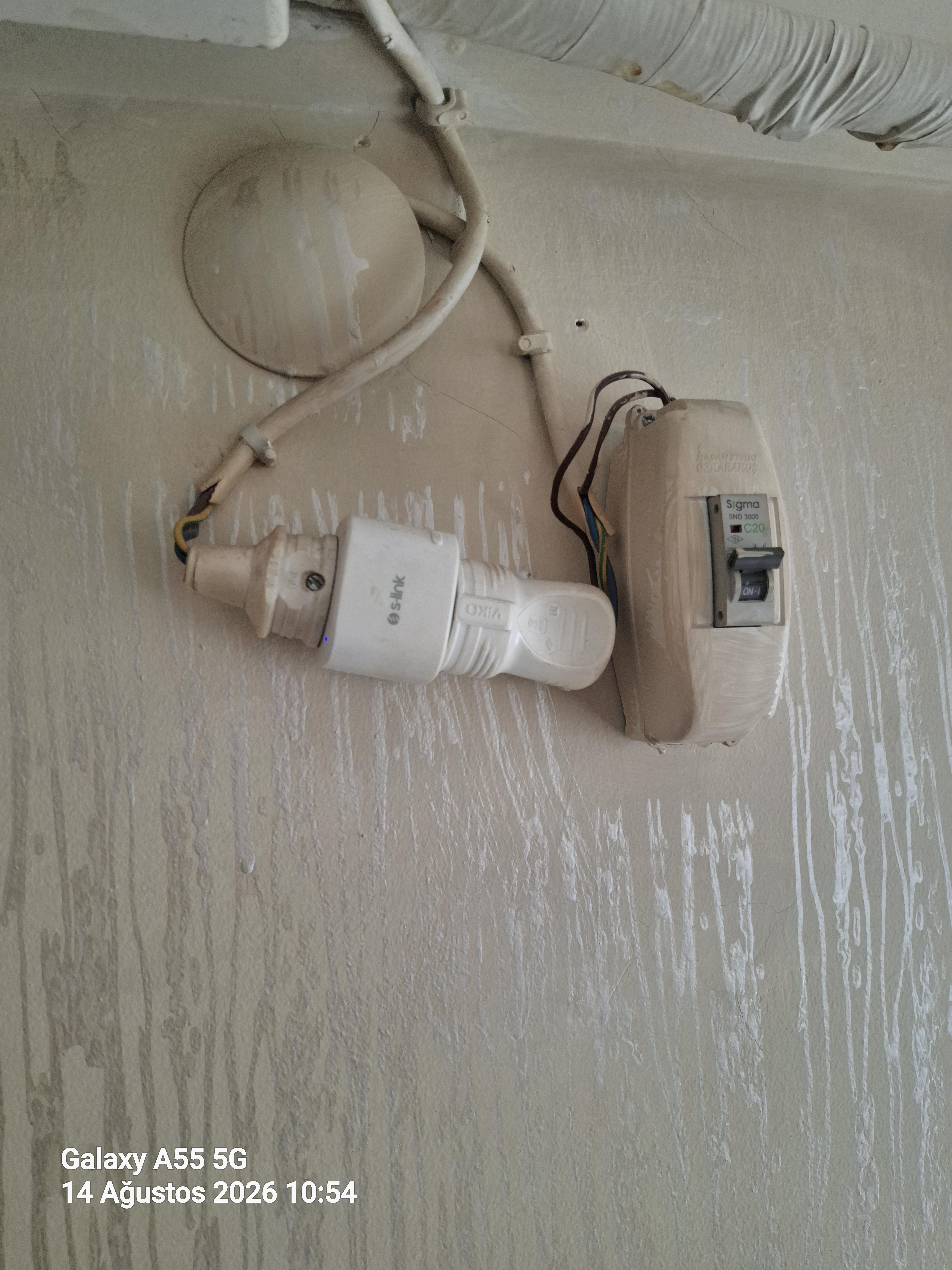

Merhabalar. Klima için klimanın ne kadar elektrik çektiğini aylık olarak gösteren bir şeyler arıyorum.
Klima fişli değil. Direk buat'dan sigortayla hat çekilmiş.
Süzme sayaç olabilir.
Sigortadan sonra kabloyu kesip fişliye çevirip, akıllı priz veya wattmetre koyulabilir.
Bu iş yerinde olacağı için çok estetiği bozmamalı ve güvenliği tehlikeye atmamalı.
Dipnot: Elektrikçi değilim. Az çok anlıyorum sadece o kadar.

Basitçe ölçemezsiniz. Kesilip, akıllı priz konulabilir. Buat bağlantısı iptal edilip prizden beslenir. Bence gereksiz.
20 k Btu ise zaten 1.5 kw çeker. 3,25 tl vergilerle. 10 saat çalışsa 15 kw tüketir. 240 kw hanesınırı var. Üzeri 5 tl gibi bir ücretlendirmeye tabi yanılmıyorsam. İlk 240/15=16 günde 3,25 den üzerini 5 tl den hesaplarsınız maks.

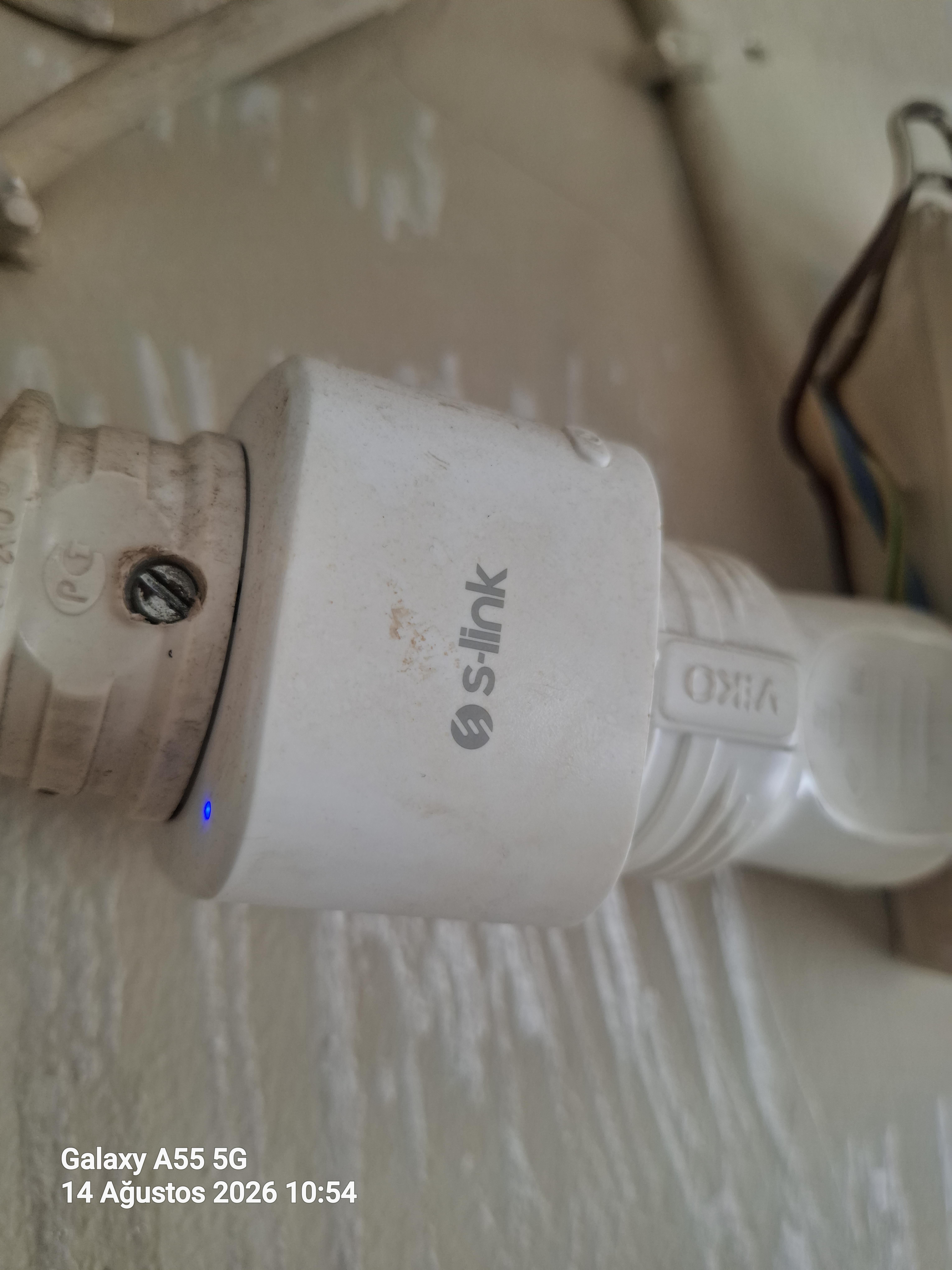

benim evimde böyle fiş ve piriz araya giriyor.tuya smart programını telefona yüklemişim anlık günlük aylık yıllık olarak sarfiyatı görüyorum uzaktan klimayı açıp kapatabiliyorum.

Bir adet akıllı prizim var ama zaman zaman wifi bağlantısı kopuyordu. Wifi bağlantısı koptuğunda kayıt etmeye devam ediyor mu biliyor musunuz? Kayıt etse bile tekrar bağlamak için cihazı sıfırlama vs gibi bişey yapılırsa içindeki ölçüm de gider sanırım.
En mantıklısı akıllı priz gibi dursa da tak unut olmayabilir gibi geldi.
Bu mesajda bahsedilenler: @dsoto
