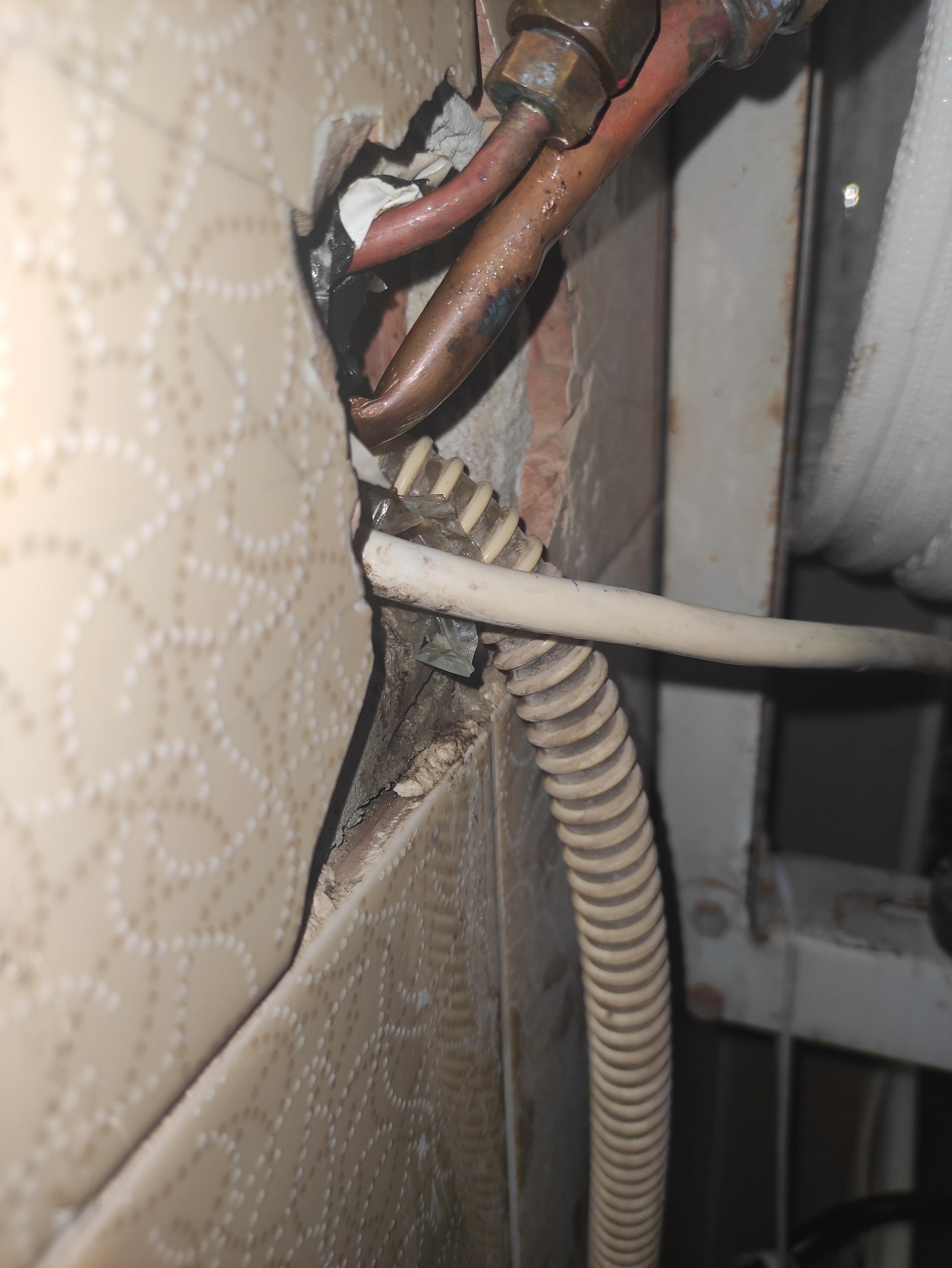

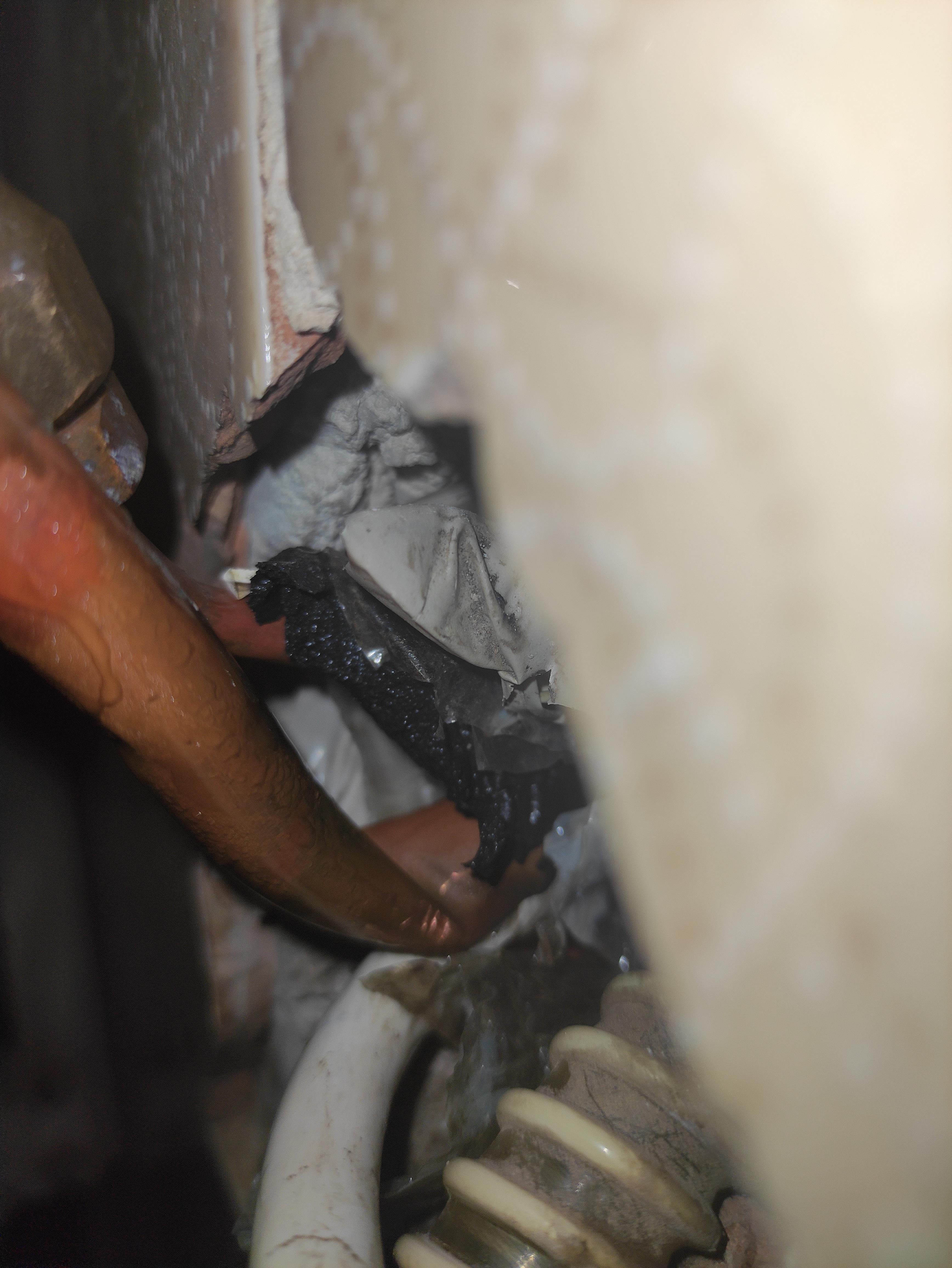

Evimde sıva altı tesisatı mevcut. Tesisatların büklüm yerlerinde kırıklar vardı.
Tesisatı yapan firmayı çağırdım kaynak yaptılar ancak salon klimasının(18.000 btu) motorunu takacağım tarafın borusunda büklüm yerinde borunun çapının yarısına kadar eziklik vardı.Kırık çatlak yok.Tesisatçı arkadaş bundan sıkıntı olmaz klimanızı taktırabilirsiniz dedi.
Benim sorum henüz klimayı taktırmadım.Kafama takıldı,çapı yarıya kadar ezik boruya klima takma performans,ses,motor arızası gibi konularda ileride başımı ağrıtır mı.Vereceğiniz cevaba göre klimayı taktırmak için servisi arayacağım.
Şimdiden teşekkürler.

arkadaşım o borunun kesinlikle değişmesi gerekiyor. olmaz öyle birşey olmaz demeyle. herturlu klimanızada sizede zarardır.
Teşekkürler.Tekrar çağıracağım.onarım yapacağı yer biraz derinde inşallah düzgün kaynak yapabilir.
Orijinalden alıntı: egetugce
arkadaşım boruyu değişim imkanı var ise değiştirmeniz iyi olur. yanılmıyorsam boru üzerinde tamirat çok oldu.
sıva altı tesisat,duvar kırılmadan bir ucundan klavuz misali çekerek yeni boru döşenir mi ki.
duvarın kırılıp yapılmasını istemediğimden onarım yolunu tercih edeceğim.
bir ucunda kaynak var sadece.
diğer 2 adet başka tesisatlarında başında sonunda kaynak oldu hep.

arkadaşım işin gerçeği kaynak yapılırken boru içinde çapak oluşur. hiçbir servis ufak tesisatlarda kaynak yaparken azot kullanmaz.
bu yuzden mecbur kalamadıkça ufak klimalarda tesisatlarda kaynak tavsiye etmiyorum.
borunun klavuz gibi çekip çıkartılması zor iş.

borudaki eziklik eğer çatlak vs sızıntı yapacak durum da değilse pek önemi yok zira iç ünitedeki serpantilere giden ince bakır boruları bir görseniz nasıl ezilerek o daracık yere sığdırmışlar 90' den daha küçük açıyla bükülmüşler ve borular içine çökmüş ama gaz akışına mani değil demek ki bu bükülmeler klimanın çalışmasını olumsuz etkilemiyor
Tekrardan merhabalar
klimaları montajı tamamlandı.(18603-12603 bosch)
borulara servis hafif düzeltme yaptı.kırık olmadığından eziği düzeltti.boru yarıdan fazla açıldı.
zor bela vakumlama yapıldı.soğutma güzel.sıkıntı yok.
estetik olarak klimalar güzel duruyor.
iç üniteler sağlam titreşimsiz.
ancak dış ünitelerin her iki motorunu da hafif enine sallanıyor(duvara monte edilen ayaklardan).önümde adamlar çok uğraştı sağlam duvara çaktılar ama artık duvarın zayıflığından mı bilemedim.Dedikleri de bu ayaklar ile normal her yerde böyle oluyor dediler.Hayırlısı artık yaşayıp göreceğiz.Problemleri.
