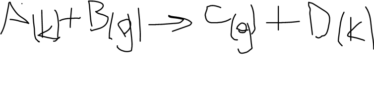

Arkadaşlar kimyasal dengede denge sadece gazlar ve suda maddeleri değiştirmekle mi bozuluyor mesela burada C VE H2o maddelerini değiştirince denge bozulmuyor mu
up
girenlerde suda ve gaz madde olmazsa ve ürünler olursa nasıl olacak mesela tepkime böyle oluşa C nin derişimini arttırsak kc büyüyor denge solada kaymıyor o zaman ne olacak

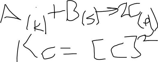

sola kayması bişeyi değiştirmiyor ki gaz ve suda madde yok her türlü kc büyüyor bende onu soruyorum

Yazdığınız denge tepkimesi değil hocam. Ve kc sadece sıcaklıkla değişecek. Mesela hacmi arttınız derişimleri azaldı ama GAZ veya SUDA olanlar yine eski derişim seviyesine gelir.
Denge tepkimesinde ise eski seviyelerine yakın değerde olurlar. Ama tam olarak eski seviyesine gelmez hiçbiri.
Hocam bu tür tepkimeler özeldir biz denge sabitini hesaplarken ürün/giren yapıyoruz ve sadece gazlar ve suda çözünmüş maddeler yani aquaları tepkime denklemine yazıyoruz ancak bu tür tepkimelerde yani tepkimenin sadece tek bir tarafında gaz ya da aqualar toplandıysa ürün ekleme çıkarma veya hacim azaltma arttırma gibi işlemler uyguladığımızda Kc nin değişmemesi için sistem yaptığımız etkiyi tamamen nötrlüyor yani CaCO3(k) ->CaO(k) +O2(g) gibi bir tepkimede görüldüğü üzere denge sabiti=[O2] eğer burada normal bir tepkime olsaydı ve biz O2 gazı ekleseydik tepkime girenlere kayacaktı ama daima bizim yaptığımız etki sistemin yaptığı tepkiden büyük olacağı için O2 gazının derişimi artacaktı ama bu tepkimede böyle olmayacak çünkü denge sabiti sadece sıcaklıkla değişir biz O2 gazı eklemekle sıcaklığı değiştirmedik bu yüzden denge sabiti de değişmemeli dolayısıyla O2 gazının derişimi de değişmemeli o yüzden bu tür tepkimelerde sistem yaptığımız etkiyi(sıcaklıkla oynamak hariç) tamamen nötrleyecek ki denge sabiti değişmesin yani siz O2 gazının derişimini 0,3 molardan 0,5 molara çıkardınız normalde sistem bunu asla tekrar 0,3 molara düşüremez daima O2 gazının molü 0,3 ten büyük olur ama bu yazdığım tepkimede denge sabiti sadece O2 gazının derişimine bağlı olduğu için ve sıcaklığı değiştirmediğim için ben O2 gazının derişimini 0,5 molara çıkartırsam bir süre sonra sistem onu tekrar 0,3 molara düşürecek

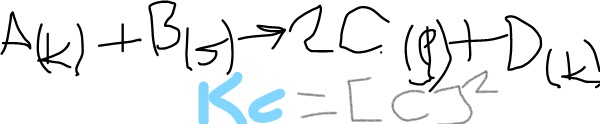

Yani eklediğimiz O2 hiç tepkimeye bile girmeyecek tepkime yine 0,3 mol O2 ile gerçekleşecek eklediğimiz O2 ise artacak

Karıştırmıyorsam bu yazdığınız tek oklu tepkimede de Kc oluyordu, kc zaten dengeyle alakalı bi sabit dolayısıyla denge tepkimesi olarak geçebilir. Bir önceki cevabımda hatalı yorum yaptım sanırım hocam. Sonuç olarak denge tepkimesiyse eğer (ki soruda belirtir zaten) Kc sadece sıcaklıkla değişir bunu unutmayın hocam.

Eklediğimiz O2 tepkimeye girer ürünleri oluşturur ama bu denge sabitini bağlamaz çünkü denge sabitinde katılar ve sıvıların bir önemi yok yani kap 1 litre olsun biz kapta bulunan 0,3 mol O2 ye 0,2 mol O2 ekledik bu durumda yukarıda da yazdığım gibi denge sabitini değişmemesi için tepkime girenler yönüne kayarak O2 gazının derişimini tekrar 0,3 mola düşürecek ama girenler katı veya sıvı olduğu için denge sabitinde yer almadıkları için denge sabiti değişmeyecek
bişey daha soracam burada C maddesini arttırsam tep sola kayarken sadece B madde sini mi arttıracaz
