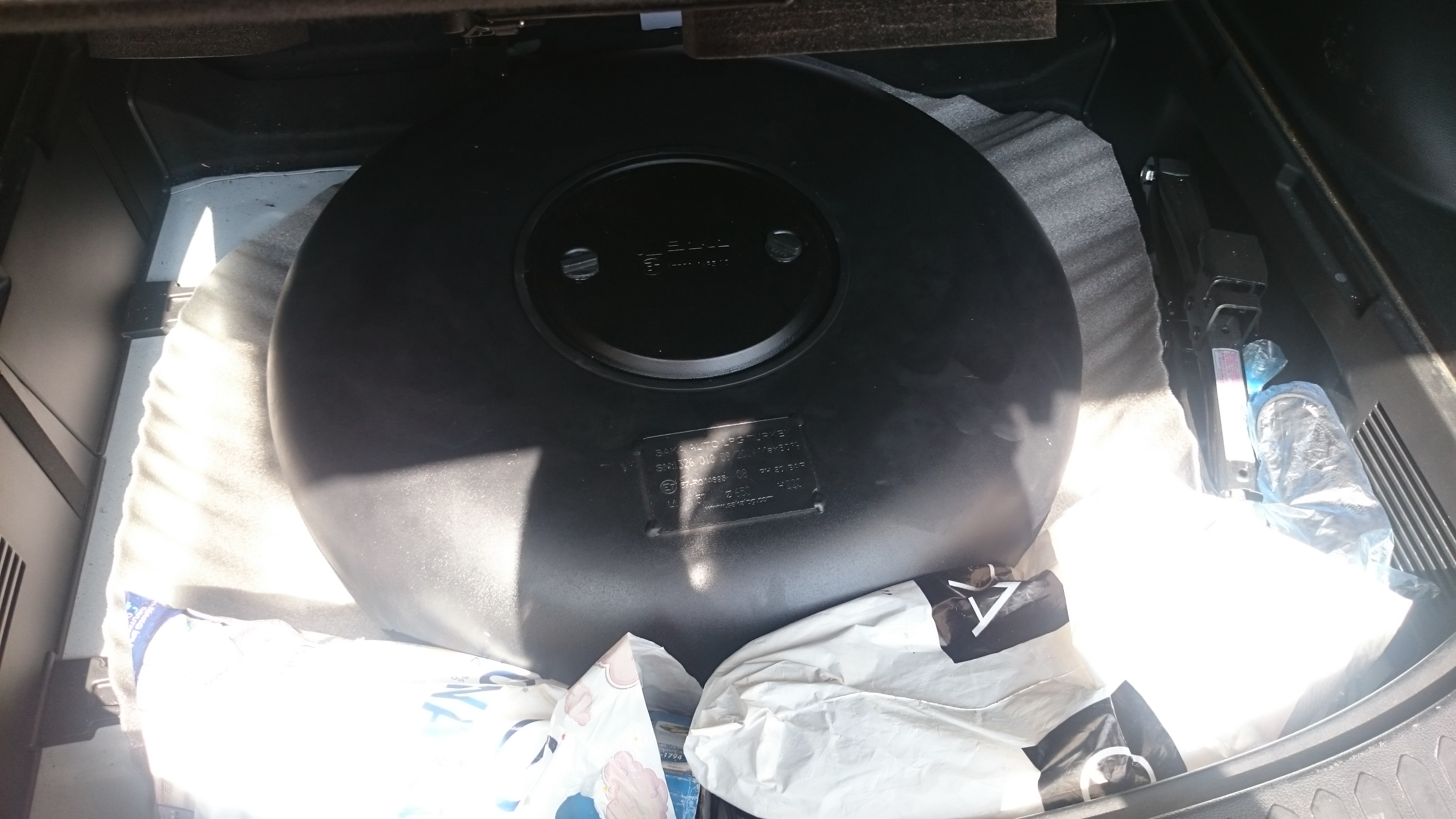

Arkadaşlar bu konuyu bilgilendirme amaçlı açıyorum kafasında soru işareti olana faydam dokunsun...
Geçtiğimiz 20 Mayıs 2015 çarşamba günü Z A V O L İ Sıralı Süper kit takıldı ve uzun yol da yapıldı araç 725 km de 210 lira toplam yakıt alındı(benzin+Lpg) buda 28 kr yaktığını gösterir...buda günümüzde çok ama çok uygun...
Performans dersek düz yolda ve hafif eğimli yolda sıkıntı yok ama rampaya gelince her Lpgli araç.gibi düşme oluo biraz hissetirio ama benzinde kullandığım için az biraz anlıyorum düz hafif eğilim yolda gidişinde hiç.sıkıntı yok, her hangi motorda kedi cırlaması mırlaması takırtı tukurtu yok çünkü zavolli enjektörler çelik enjektör bu yüzden Z A V O L İ'yi ilk sıraya sonra Landirenzo ve Lovato'ya bakın
