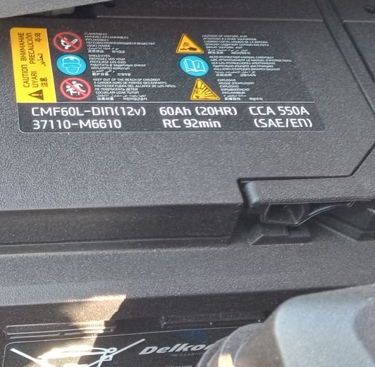

EV6 larda problemin yaşandığı 12V batarya tipi aşağıda. 2024’ler dahil böyle. Makyajlı EV6’da durum nasıl bilmiyorum.
Sonrasında kişilerin orijinal aküyü AGM akü ile değiştirip bir daha sıkıntı raporlamadıkları çok yorum var.

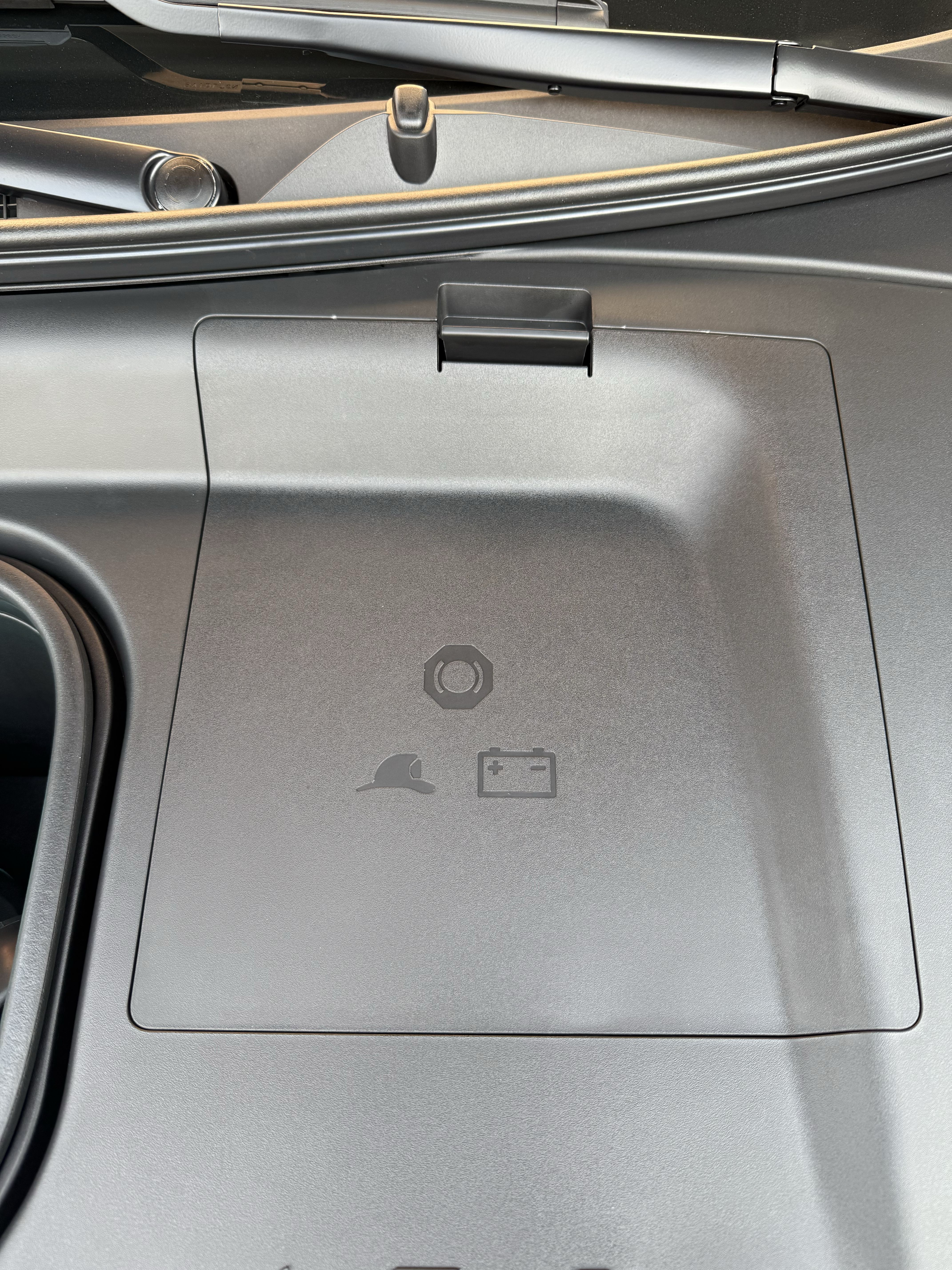

Üşenmedim kendi GTline aracımdakine baktım. İlgili kapağı açtım. Farklı donanımlarda, farklı üretim aylarında, farklı akü kullanılmış mıdır bilmiyorum. Adamlar elektrikli araçla uyumlu eAGM aküyü takmış. Ben zaten sıkıntı olacağını düşünmüyordum fakat içine kurt düşen bazı kişiler olursa şayet bakıp faydalansın en azından.

Bu bir bakıma kötü bir haber. Ülkemize getirilen EV3 lerin hepsinde aynı eAGM akünün kullanıldığını varsayarsak ve şikayetvar daki EV3 ICCU sorunları ile birlikte düşündüğümüzde demek ki AGM akü de sorunu yok etmiyor demektir. Zaten şarj devresinde tasarımsal bir sorun olmasa SLA, EGM fark etmez. Buradan anlayacağımız şey, devredeki hata AGM'nin kimyasına karşı daha toleranslı ama SLA kulanıldığında sorun daha fazla hasara sebep oluyor şeklinde bir öngörüde bulunabiliriz sanırım.
Bu sorun kronik olduğu için de üretimden gelen ayıp kapsamındadır. Araba ülkemizde 5 sene sonra garanti dışı kaldığında dahi olsa, üreticiye ücretsiz olarak tamirat yaptırılabilir. Ha üretici tabiki para alacaktır ama sonrasında Tüketici hakları hakem heyetine başvurarak o ücret iade alınabilir.
