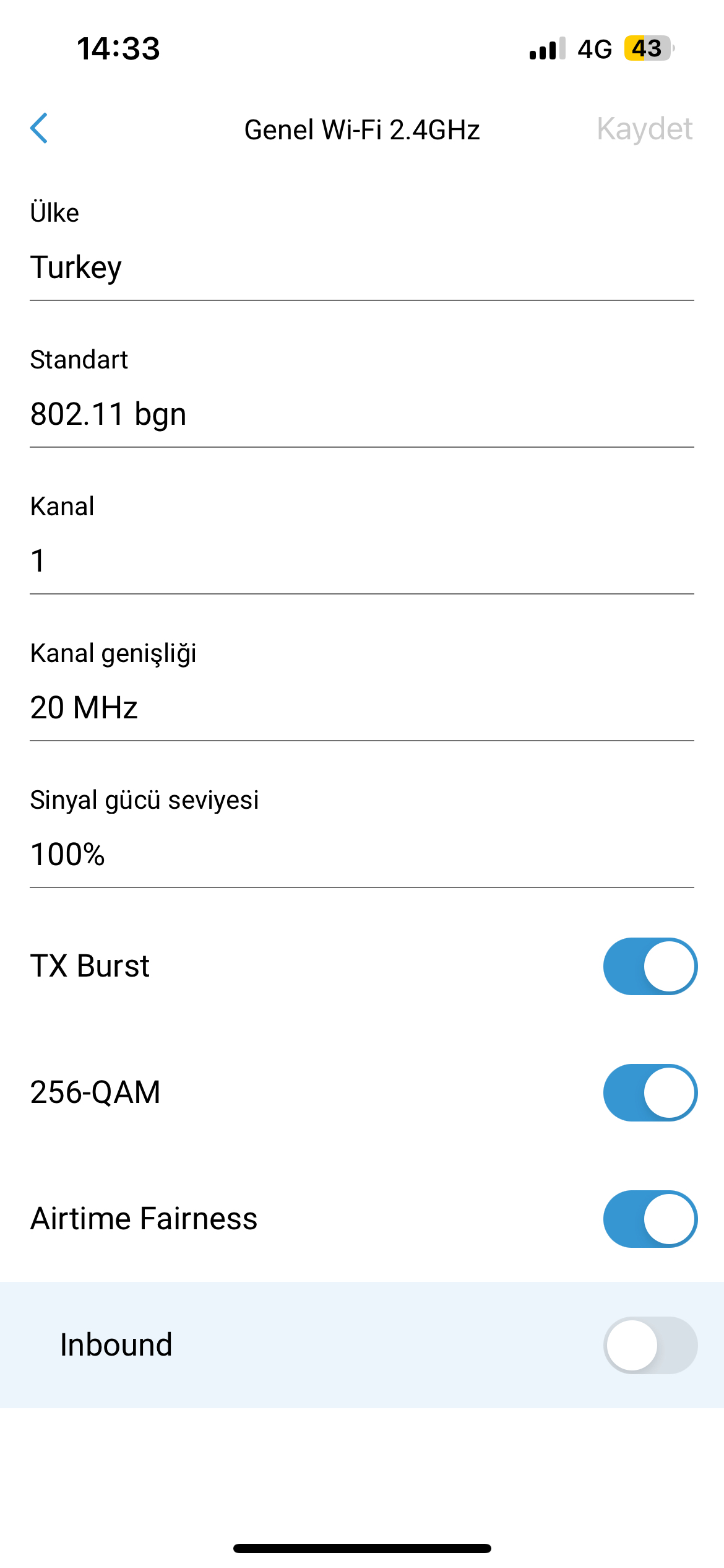

Arkadaşlar merhaba,
Uzun zamandır Türknet 100 mb VDSL2 ile Keenetic Hero DSL modem kullanmaktayım.
Kablolu bağlantıda 95 mb alabiliyorum. Ancak wifi bağlantısında hiç bir verim alamıyorum.
iphone 13 ve laptop(13.nesil yeni chipsetli laptop) modem ile aynı odada ve aralarında 2 metre mesafe olmasına ve aralarında hiç duvar olmamasına rağmen 40mb-50mb internet hızı alıyorum. odalara geçtiğimde araya duvar girdiğinde hızım daha da düşüyor ve twiter da videolar bile donuyor.
Ping olarak Speedtest 8 veriyor. Ancak türknetin uygulamasında mesela twiter 42 ping gösteriyor.
Ayrıca wifi bağlantısında çok fazla hız dalgalanmaları mevcut.
Telefonu ve laptopu yeniden başlattığımda wifi hızları 80mb çıkıyor ama bir süre sonra 40mb-50mb seviyelerine dönüyor.
Modem üzerinde üşenmeyip 1-13 kanalların hepsini teker teker denedim ancak sonuç hep aynı çıktı.
wifi hızını ve çekim gücünü etkileyecek ayarlar nelerdir yada sizce problem nedir ?
Modem arızalı olabilir mi yada türk telekoma geçmek çözüm olur mu ?
Cevaplayan arkadaşlara şimdiden teşekkür ederim.

Kablosuz ağ ayarlarındaki "maksimum iletim" kapalı hale getirip öyle deneyin.

Bu 3 ayarı da teker teker kapatarak denedim, bir şey değişmedi hocam.
Bu mesajda bahsedilenler: @mcgoktug
geçen yıl
Turkey
802.11n
Oto
Her 12 saatte bir
40mhz
100%
Kapalı
Açık
Açık
Kapalı
Şeklinde deneyin yukarıdan aşağıya doğru.

TX burst kapalı kapalı olacak. İsminin cazibesinin aksine ağ performansını kötü etkileyen bir ayar.
Kanalı 1 seçmişsiniz. Onu da otomatik olarak bırakın. 20Mhz zaten eski sistemler için. 20/40 olmalı. b standardını kullanan eski bir cihaz yoksa g/n seçin.
5Ghz için n/ac olacak. 20/40/80 olacak.
Beamforming açık, DL MU-MIMO açık, Airtime Fairness açık, diğer ayarlar kapalı olacak.

İnternette dolaşan bilgilere göre hareket ederek 20 mhz ve 1,6,11 kanallarından en az kullanılan olan kanal 1 seçip test etmiştim dün akşam.
Değişen bir şey olmayınca sinirlenip bıraktım artık.
Bu akşam dediklerinizi yapacağım.
Bakalım birşeyler düzelecek mi ?
Teşekkürler hocam
geçen yıl
Kanal seçimi için Acrylic Wi-Fi Home gibi yazılımla ile komşu ağların kanal numarasına göre en boş olanı seçmek gerekiyor. Ben 2 kullanıyorum. Sizin denedikleriniz yoğun olabilir. Bu yüzden otomatik bırakın dedim. Uğraşacaksanız programı indirip ona göre seçin.
Modem içinde Wi-Fi Monitor ile de aynı şekilde kontrol edebilirsiniz.
Şifreleme olarak da WPA2-PSK seçin. O bile etki ediyor. Test yaparken misafir ağı açıp denemeleri onda yaparak sonuç aldığınızda evdeki ağı o hale de getirebilirsiniz.
Mesh kullanmıyorsanız Wi-Fi Mesh Sistem ayarlarındaki Backhaul (Omurga) Bağlantı devre dışı bırakın.

İnternette dolaşan ve geçerliliğini yitirmiş eski bilgilerin azizliği olsa gerek.
Herkes çevresindeki kablosuz sinyal kirliliğine göre ayarlarını gözden geçirmeli. Etrafında 2.4 ghz ve 5 ghz sinyal yakalamıyorsa sabit kanal kullanabilir. Yine de başka frekans yayan cihazları da göz ardı etmemek gerektiğinden genel olarak kanal ayarı için "Oto" tavsiye ederim. En az senkronda kanal kontrolü için de 24 saat seçimi yapılabilir.
Daha kirli sinyal ortamında ise Dinamik (1 saat) - 6 saat - 12 saat tercih edilmesi uygun görülür.
