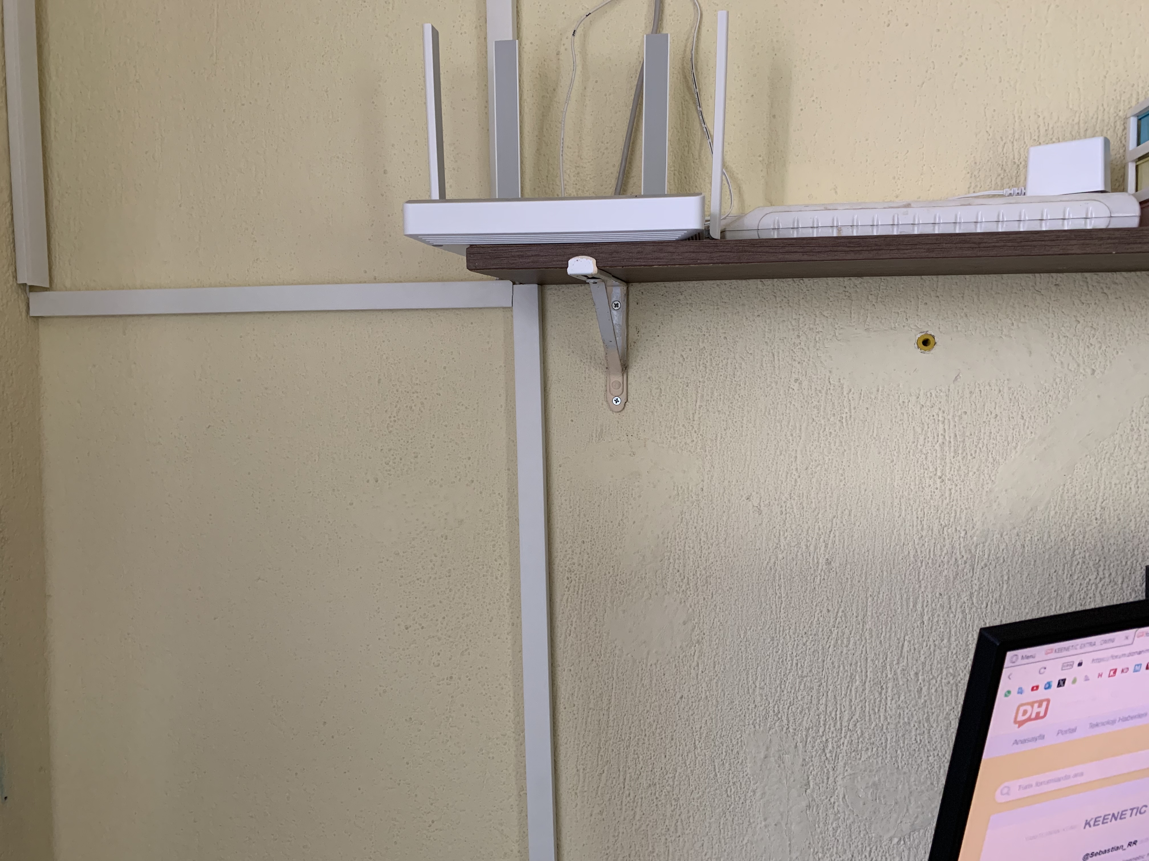

üstad cihazı ve antenleri nasıl konuşlandırdın? resim atma şansın varsa resim yada video link atarsan belki sana gönderdiğin resim yada videoya göre bir öneride bulunabiliriz. sonuç olarak kemal hocamın dediği gibi anten ve cihz konuşlandırma kablosuz sinyal performansı için hayati bir öneme sahip ben bir ara kapı girişinde konsolun en üstüne koydum üst kattaki komşuma gidince benim evden daha iyi çekiyordu benim modemin sinyalleri sonrasında tavsiye üzerine cihazı konuşlandırdığım yüksekliği ve yerini değiştirdim anten yönlerinide keenetic makalesindeki gibi ayarladım inanılmaz fark etti. sende de aynı durum olabilir mi? cihaz evin neresinde ve antenler nasıl duruyor bunu foto atarsan belki öneride bulunabiliriz.

Kafa karıştıran tek sebep şu eski 3 yıllık cihazım aynı konumda sorunsuz çalışırken neden sıfır aldığım ve yeni nesil olan cihaz bu kadar sorun çıkarıyor, üstelik sadece 1 cihaz değil aldığım 3 cihazda da bu sorun var. Cihazın konumunun resmini atayım sizlere. Bu arada sizdeki cihazlar TR cihazı mı dır? onu da merak ediyorum.
Yanlış anlaşılma olmasın Bu eleştirileri sizlere yapmıyorum, soru cevap üzerinden sonuçlara ulaşmaya çalışıyorum.
Bu mesajda bahsedilenler: @Sebastian_RR
2 yıl
Üstadım resim attım. Vaktinizi harcıyorum farkındayım. Teşekkürler
Şu mesafeden hız testi yapınca 12,14 mbps hız alıyorum hocam.

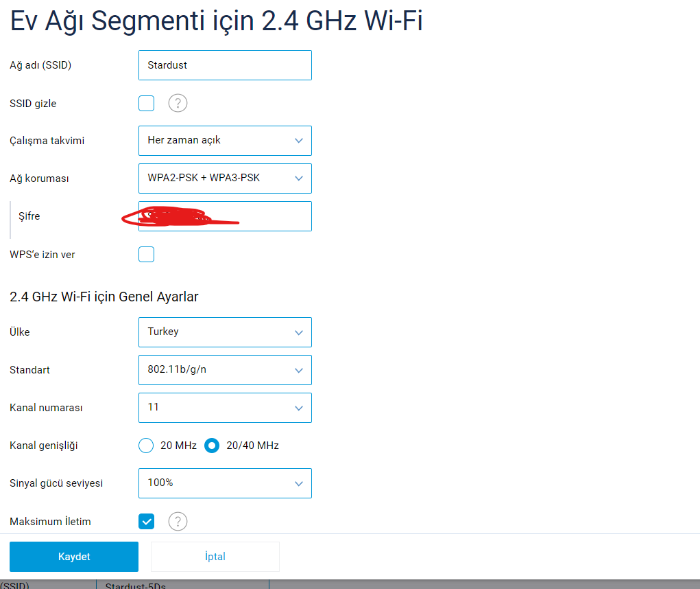

Direk ayarları atayım hocam.
Kanal 11 benim bulunduğum yerde boşta olduğu için seçtim.
Bu mesaja 3 cevap geldi.
Bu mesajda bahsedilenler: @KYTECHNGAMING
2 yıl
Standart : 802.11/n
Kanal oto, her 12 saatte bir
Özellikle maksimum iletimi kapatın.
Ayarları bu şekilde değiştirin.
Bu mesajda bahsedilenler: @ssj
2 yıl
Oto yaparsanız ve saat dilimi belirlerseniz o sürede en iyi kanalı seçer. Kabak gibi maksimum iletim açık gözüküyor. Kapatıp test edin.
2 yıl
5ghz içinde :)
Ad olarak ise bu şekilde kalması birçok kişi araştırmadan açtığı için negatif sonuç ile bitiyor.
Tx-bursg nedir ne değildir.
Bu mesajda bahsedilenler: @tayaydin
