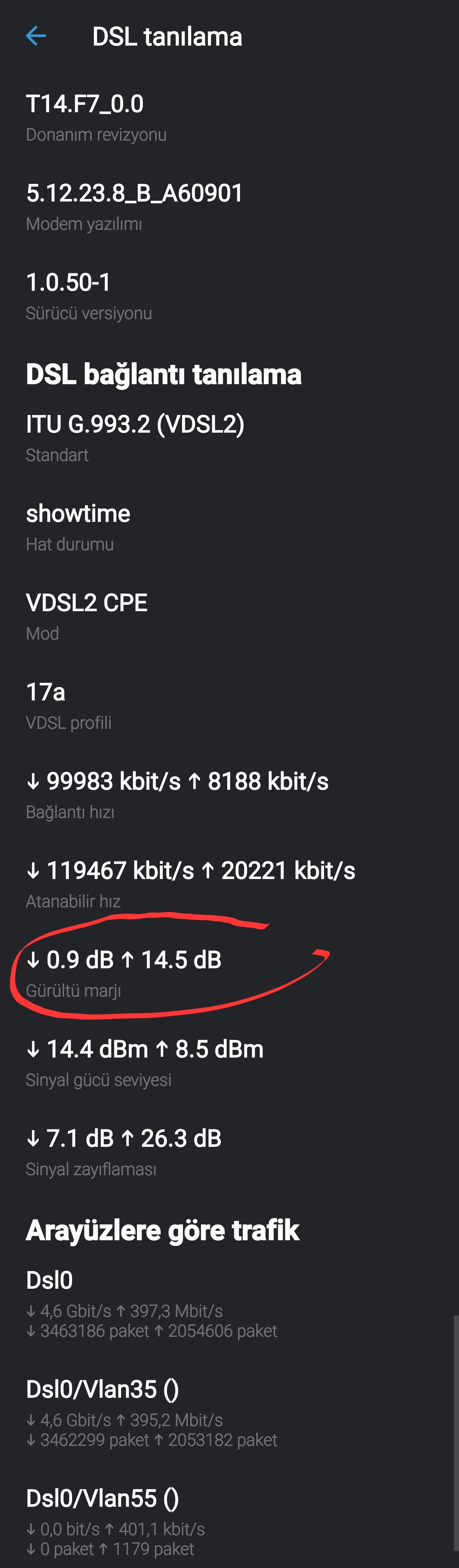

Merhabalar,
Keenetic Hero modelini 1,5 yıldır ; büyük keyifle, arkadaşlarıma tavsiye ederek,mbil uygulamasını heyecanla sorunsuz olarak kullandım. 1-2 aydır adsl de sürekli kopmalar yaşadım. TT gelip kontrol etti, hatta sorun yok dedi, 2 farklı modem ie 48 saatlik testler yaptım kopma yaşamadım. Keenetic destek uzaktan kontrol etti,sorun yok dedi,yyeni yazılım yükledi,ayar yaptı vs. kopmalarım devam etti.TT tekrar geldi, sorun yok dedi. Sorunu bir türlü çözemedik. Modemi Keenetic destek'e gönderdim, sorun görmemişler iade ediyorlar. Şimdi nasıl bir yol izlemeliyim? Modemde çapraz testte sorun çıkmadığından yeni modem alacağım Keenetic almak istesem de yaşadığım bu sorun nedeni ile tereddütteyim...
yorumlarınızı rica ediyorum.
Bu mesaja 3 cevap geldi.
2 yıl
hocam sinyal zayıflama upload ve download yönlerinde yüksek bu durum iç tesisat ile ilgili bir sorunda olabilir, eğer telekom gelip hattında sorun yok dediyse onlar ancak bina girişine kadar olan tesisata kadar bakarlar, bina girişinden modeme kadar olan kablolaman yeni değilse mutlaka yenile ek pararle varsa onları mutlaka düzelt.
1.5 yıldır sorunsuz kullanıyorsan son bir iki aydır kopma yaşamaya başladıysan bu süreçte hiç FW sürüm güncelledin mi? güncellediysen sorunsuz olarak çalışan sisteminde hangi fw sürümü vardı? keeneticos işletim sisteminde fw yükseltme yapmadan önce eski fw ve mevcut konfigrasyonun yedeğini alman için uyarı geliyor yedekledin mi?
Serviste cihaz ne kadar süre test edilmiş? bu konu ile ilgil servis formunda vs. bir ibare var mı? öncelikle isterse aşağıdaki linkte ürün modellerine göre eski FW sürümleirni indirebilirip test et belki yeni sürümdeki DSL kodları senin santralin ile uyumsuzlaşmış olabilir.
Sana önerim servisten cihazın geldiğinde hattına tak ve kullanmaya başla tanılama menüsünde DSL istatistik raporu var 24 satlik DSL kullanımı sonunda bu raporu indir eğer raporda yüksek miktarda FEC ve CRC varsa isp firmana ilet düzeltmezlerse sorun yaşadığın tarihten önce ISP tarafında aşt yapınızda kullanınan cihaz yada cihazlarda değişiklik yapılmış mı bunu da öğrenmeden fayda var. Yine aynı menüde Hat kesinti raporu diye bi rrapor var bunu etkinleştir ve bekle eğer dsl bağlantın kesilirse buraya otomatik bir rapor oluşuyor bu rapor ile birlikte self-test alıp keenetci desteğe gönder kontrol ederler.

2 yıl
Sinyal zayıflama değerleri zaten sorunu söylüyor.bina kutusundan evine gelen kabloyu çift kablo yap (5 damarlı kabloysa,2+2 bağlantı şeklinde)yada değiştir,ek varsa tekrar kontrol et,bina kutusunda ana dağıtım tablosundaki senin hat kablonun klemens yerlerini kontrol et,temassizlik, boşluk varmı...
Modem dsl ekranındaki gelişmiş ayarlar bolumununde ekran görüntüsü at bir bakalım

2 yıl
Bu değerleri, ( VDSL Hat Zayıflaması (dB) Değerleri [ANA KONU]) 'da baylaştığımda oradaki kişiler hat değerlerinin yüksek olduğunu ,bir problem olmadığını bu değerlerin gayet iyi olduğunu söylediler. Ben 2 farklı modem ile denedim bu sorunu yaşamıyorum. Teknik servis modemlerden birini inceledi, TT'nin kendi modemi olduğu için kopmaması xxxxxx sebeplerle normal dedi.(Ben böyle bir açıklamayı mantıklı bulmuyorum)

2 yıl
Ben babamları evinde yaşadığım durumu anlatayım eski tip teknolojiye sahip DSLAM alt yapısı kullanılıyordu babamlarda zyxel ama modelini hatırlamadığım bir telekom modemi vardı alt yapı zaten kötü değerlere sahip hız yerlerde olunca dedik ki modemi de değiştirelim belki düzelir. Sknra tplink bir modem aldık yeni nesil ax falan taktık kurduk, 15 - 20
Dakikada bir kopma olmaya başladı , Allah Allah dedim belki altyapısal sorun vardır arıza kaydı oluşturdum bir iki gün geçti aradılar alt yapıda sorun yok dediler. Bende dedim belki yeni aldığım modem de arıza vardır eski modemi takayım taktım 2 -3 gün hiç kopmadan bağlandı yavaş falan ama kopmuyor. Modemi iade ettim gittim Keenetic dsl modem aldım taktım aynı durum onda da mevcut ama diğerine göre daha iyi aradım Keenetic servisi hat değerlerine baktılar iç tesisat yenileyin snr yükselttiler falan bir şekilde rayına oturttular ama bana öneri olarak da alt yapınız eski tip yeni nesil cihazlarda sorunlar yaşayabilirsiniz Telekom’a bildirin alt yapınızı yeniletme talebi yada Port değişikliği isteyin dedi, bende Telekom’u aradım portunu değiştirin dedim bir gün sonra değiştirmişler sms geldi girdim modeme alt yapı değerlerimize baktım en az 2 katı güzel değerler hızlara ulaştı. Uzun lafın kısası alt yapın eski tip ve standart olmayan ayarlar ile uyumlu hale getirilen alt yapını ya değiştireteceksin yada onların verdiği eski teknoloji ürün kullanmaya mahkğm kalacaksın.
