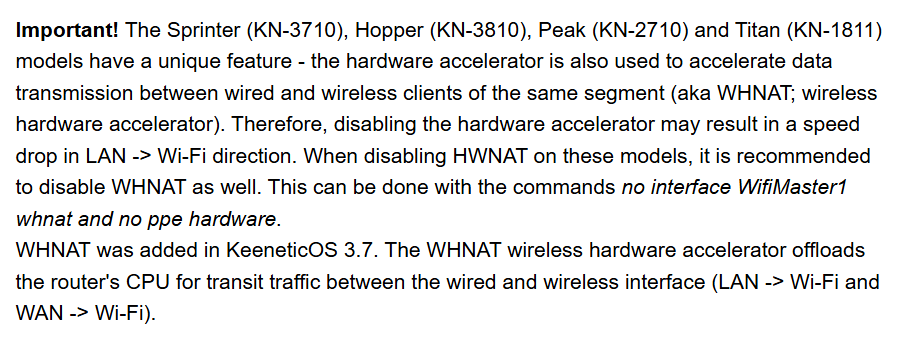

4 ay
Kapatılmasını tavsiye etmiyorum.
Yine de siz bilirsiniz.
komut satırında
no ppe hardware
no interface WifiMaster1 whnat
system configuration save
komutları ile kapatırsınız.
https://blog.keenetic.com.tr/untitled-2/
