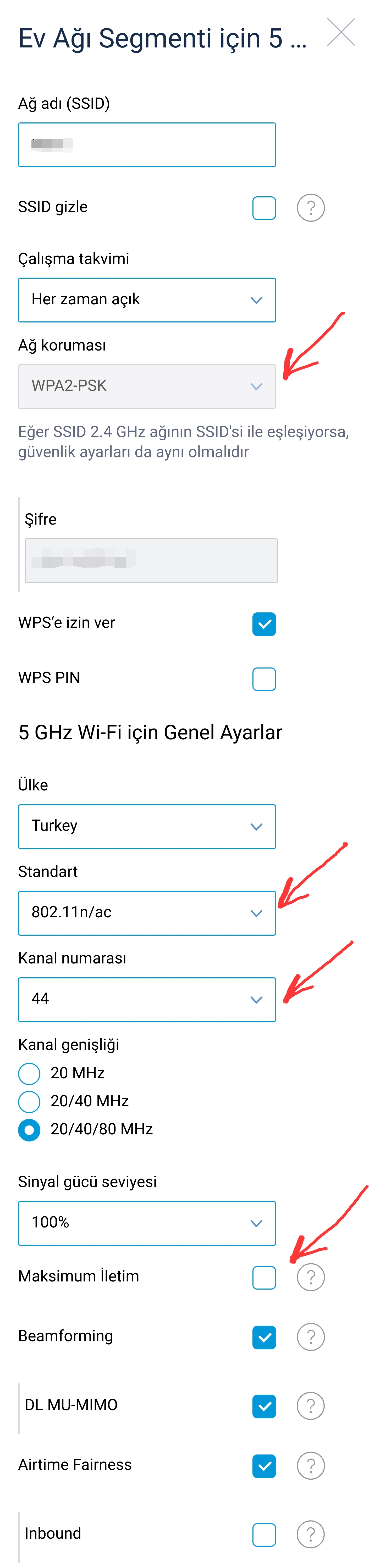

Benim Hero DSL'de kablosuz 5 Ghz band ayarlarım.
Ok işaretli ayarlara özellikle dikkat ediniz:

Maksimum iletim neden kapalı?
Bu mesajda bahsedilenler: @tayaydin
2 yıl
İşte en çok hataya düşülen de o ayar oluyor. Okunduğunda ilk akla gelen gibi bir anlamı yok.
Açıklamasında şu şekilde yazıyor ve uyarıyor:
Maksimum iletim Keenetic cihazından n/ac istemcilere giden veri transferinin tepe değerini artırmak için 'Maksimum iletim' özelliğini kullanın.
Genellikle ev ağınızda çalışır, fakat iSS'nizin donanımı bu mod ile uyumlu değilse, Wi-Fi özellikli istemcilerinizin internet hızları düşebilir.
Bu mesajda bahsedilenler: @PearLJaM
2 yıl
adı ile düşündüğünüz şekilde bir özellik değil.
2-3 adetten fazla kablolu cihaz bağlı ve aynı anda kullanımda ise, gecikmeyi azaltmaktan çok arttırır.

Teşekkür ederim hemen düzeltelim.
