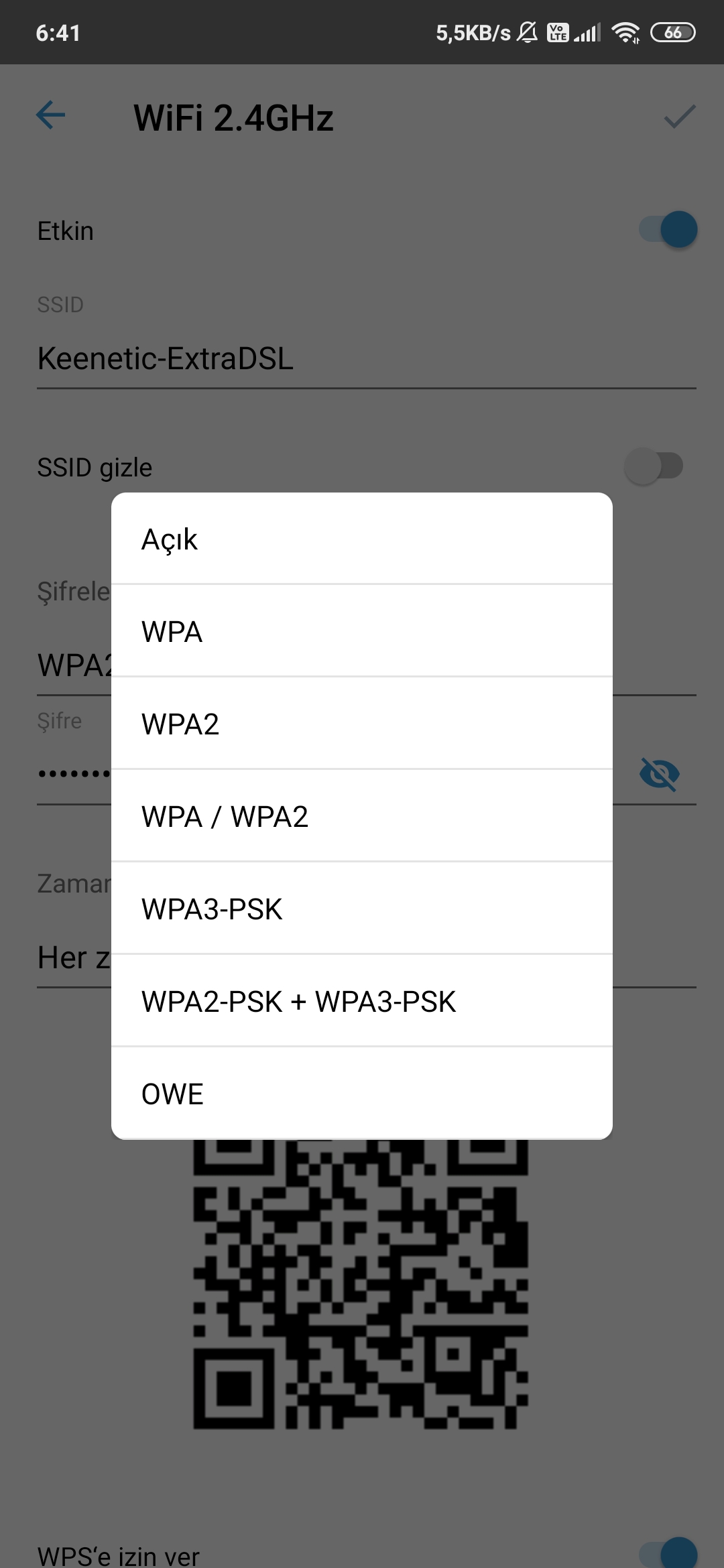

6 yıl (7146 mesaj)
Şifreleme olarak hangisinş kullanıyorsunuz hocam ? Baktım da benim şu an WPA2 deymiş. < Resime gitmek için tıklayın >
Bu mesajda bahsedilenler: @ahmetbulut115

6 yıl (775 mesaj)
ikisini de kullanabilirsin. WPA2 nin en son güvenlik yamaları da yüklüymüş, sıkı da takip ediyorlar. sürekli güncelleme alıyoruz zaten. Birde eski chazlar WPA 3 desteklemiyor. evde bunlardan varsa WPA3 ve WPA2 birlikte seçmelisin. sadece WPA3 de cihazların bağlanmaz.

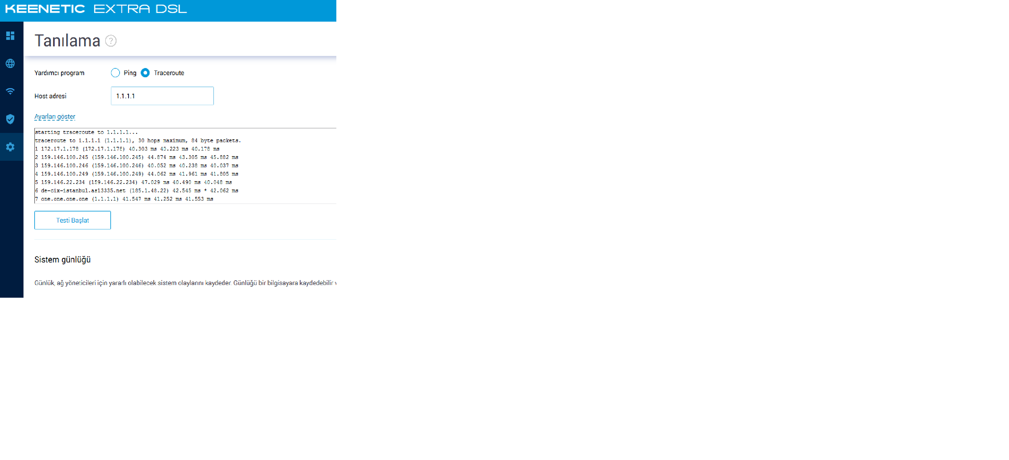

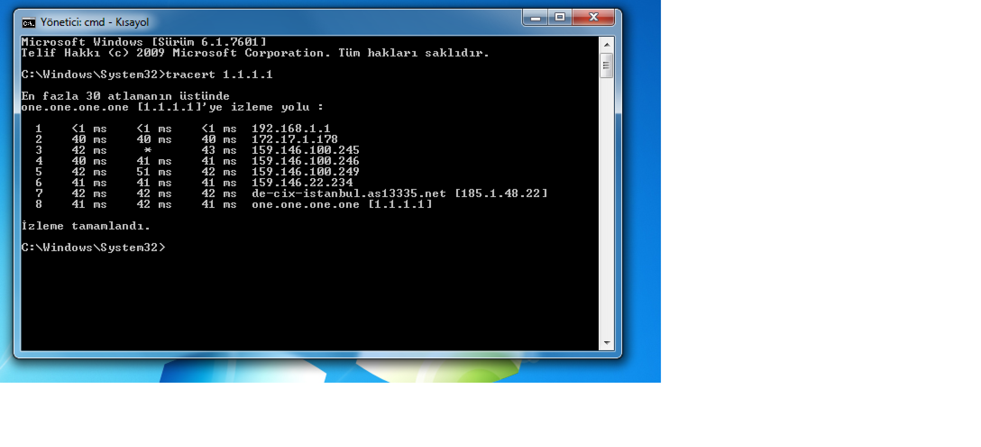

arkadaşlar bende bu modemden aldım kullanıyorum lakin modemden mi yoksa hattımdanmı kaynaklandığını bi türlü bulamadım tip23 kabin evimle bitişik olmasına rağmen pingim 40 ten aşağı düşmüyor ve özellikle söylüyorum tracert adımlarımda ilk adım modeme gidiyor 2. adımda 40 ile başlıyor bu neyden kaynaklanıyor modemden şüpeleniyorum resimdeki yere dikkatlice bakın tracert 1.1.1.1 denedim 8.8.8.8 denedim hep o ikinci adım 40 civarı çıkıyor yani başlangıcım 40tan başlıyo :( sorun ney lütfen bilen sölesin

Kablolamayı kontrol etmende fayda var. Ev içinde paraleller olur onları kontrol etmelisin, hat önce splittera sonra modeme girmeli telefon da ondan sonra paralere dağılmalı.
Ayrıca zamanın birinde iş yerimizde yaşamıştık, topraklama iyi olmazsa ping süresini uzatıyordu. genelde büyük binalarda topraklama iyi olmuyor. Notr ile toprak arasındaki voltaj farkı 1 voltun altında olması gerekiuordu sanırım.
Birde telefon kablolarında çift olarak burgulu çifti kullanmak gerekiyormuş, 4 tel diyelim birini diğerinden biri başka çiftten kullanırsan dengesilik oluşuyormuş. kaliteyi düşürüyormuş.. O nedenle her çifti birbirine sarmal yapıyorlar.

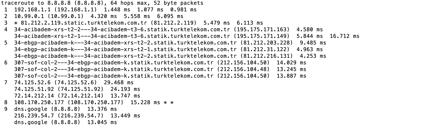

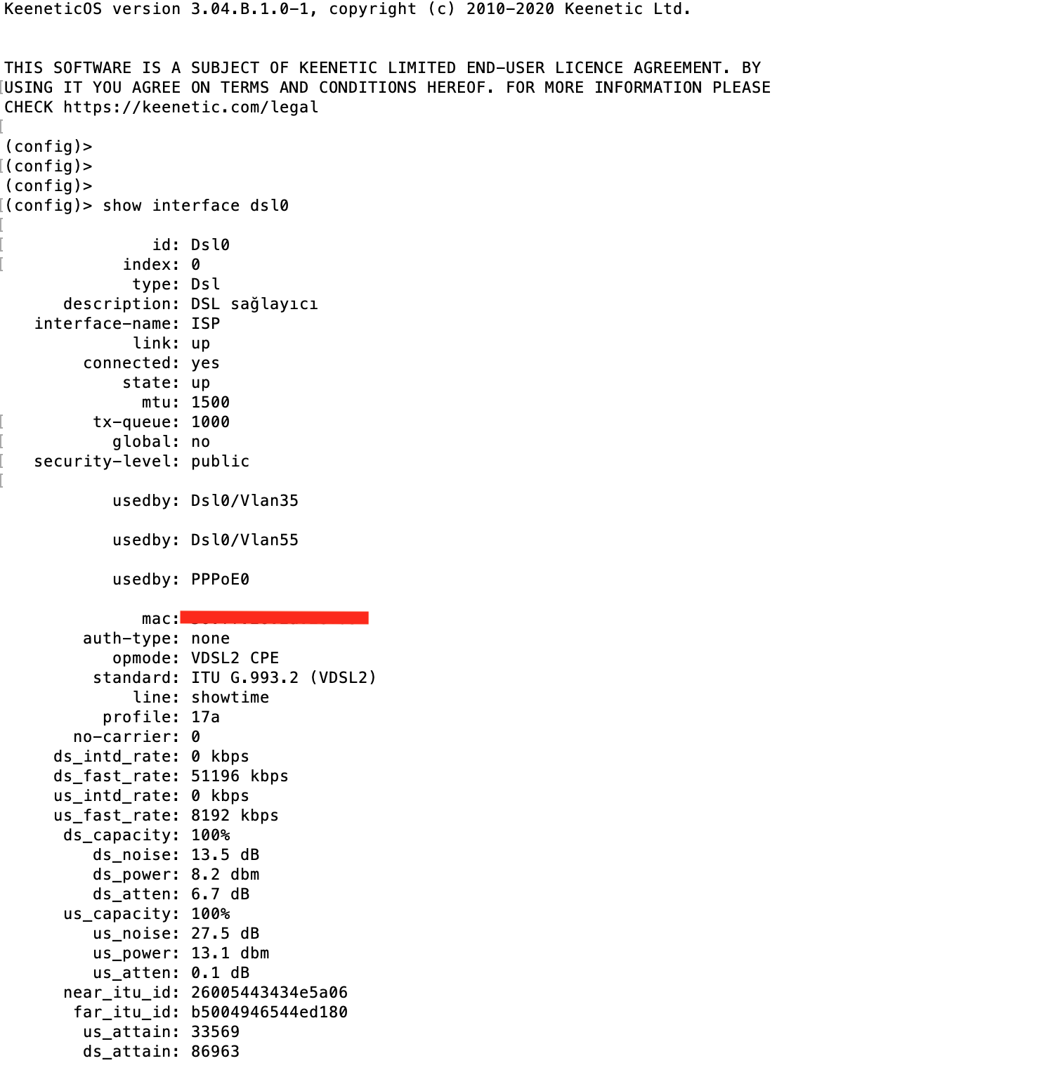

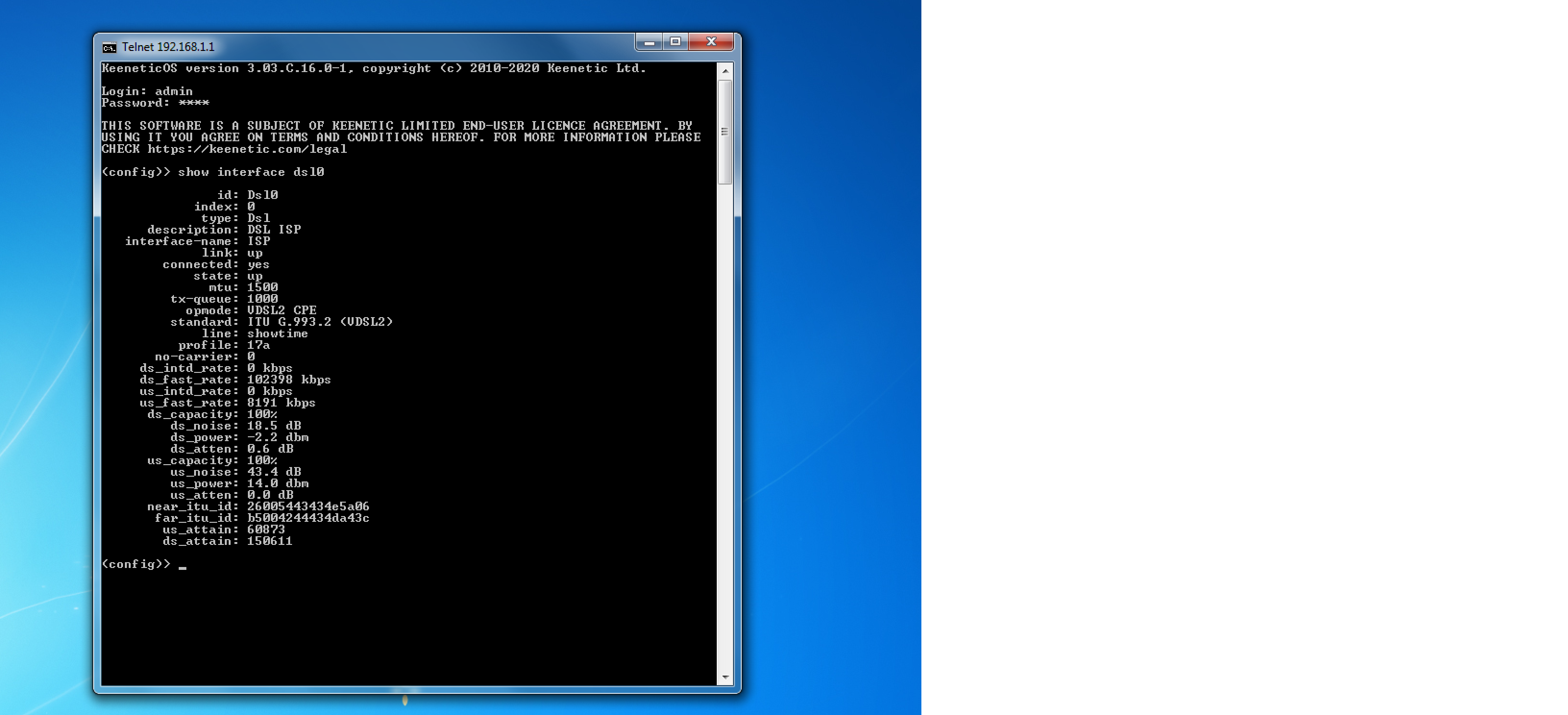

Hat kalite değerlerini detaylı atar mısın? Telnet ile bağlanıp gönder.

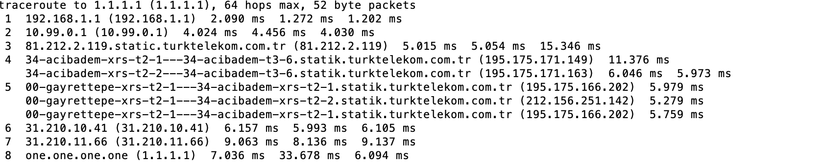

Bendeki Extra DSL traceroute değerleri.

6 yıl (302 mesaj)

Senin hattın da aşırı iyi galiba :)) bunu ilk kez görüyorum, hatta ihtiyaçtan fazla güç verilincede iletişim zorlanır , yan yana iki kişinin bağırarak konuşması gibi :))

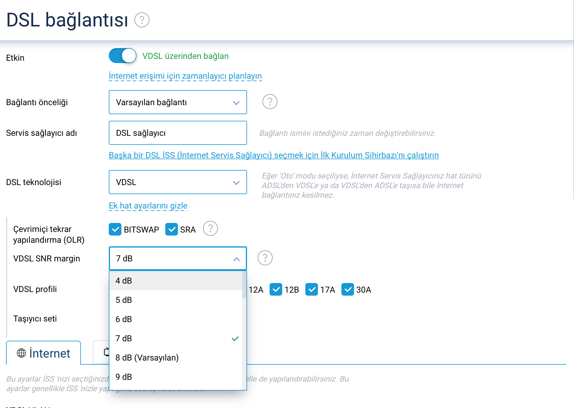

Modemdeki fabrika 8 olan SNR ı biraz düşür, 4 yapıp dener misin...
Birde DSL kodun en son sürüme alındığı B1 yazılımını yükleyelim.

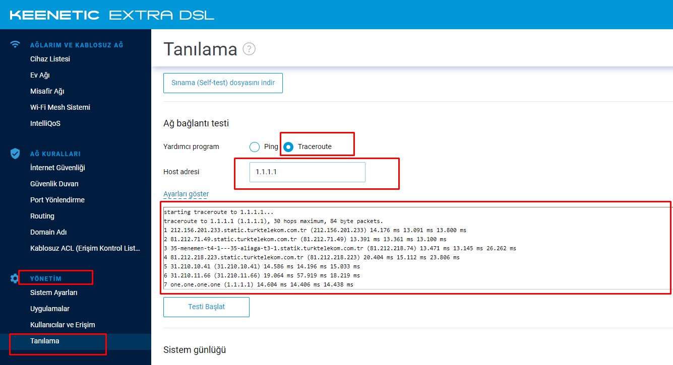

Hocam seni ndns ayarın nasıl tracert youn normal gözükmüyor en iyi şu şekilde anlarız modem arayüz sayfasına git resimdeki gibi modemden tracert yap resmini at bakalım.

snr yi 4 yapmam bişeyi değiştirmedi ve 3.4 beta1 yapmıştım yine fark etmedi yayınlanmış sürüme geri cevirmiştim. Topraklama ve kablomu değiştirdikten sonra umarım düzelir. bu modemde hattın interleaved mod yada fast-path mod yapılan bi yeri varmı
