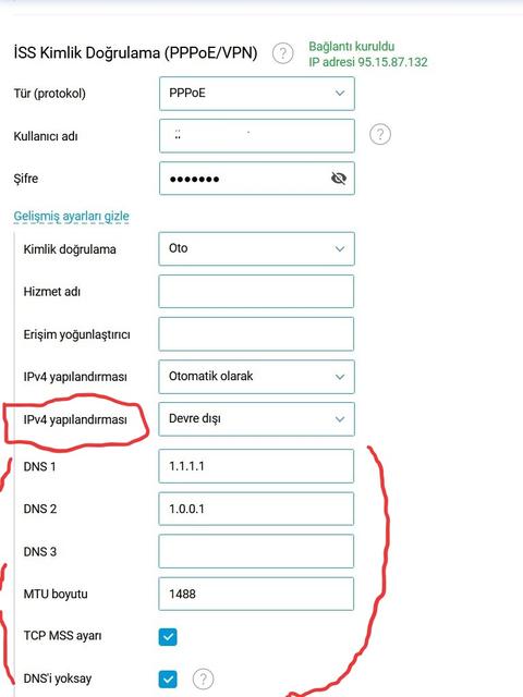

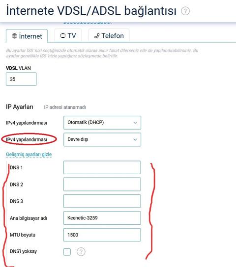

4.1.A.19 Yazılımda görsel olarak tekrar var.Bu yazılımın kullanımını etkilemiyor.Görseller aşağıda.

Bu arada bu gösterdiğiniz yerde (IPoE) Ip yok seçebilrisiniz.

Bu uzun zamandır var. 4.1 Alpha 19 ile alakalı değil, ayrıca hata vs de değil. Biri IPoE arayüzü diğeri PPPoE arayüzü.
Bu mesajda bahsedilenler: @Beestek

Cevap için teşekkür ederim. Diğerinde IPoE ne ayarlanıyor? Birde Ip6 yerine Ip4 yazılmış

https://help.keenetic.com/hc/tr/articles/360000379159
Evet ipv6 yerine ipv4 yazılmış. İngilizce ve Türkçe dilinde kontrol sağladım ingilizce dilinde hata yokken Türkçe dilinde yazım yanlışı var. Baya ufak bir yazım yanlışı, ne zamandır var bilmiyorum.
Yazım yanlışını bildirdim düzeltilir.
