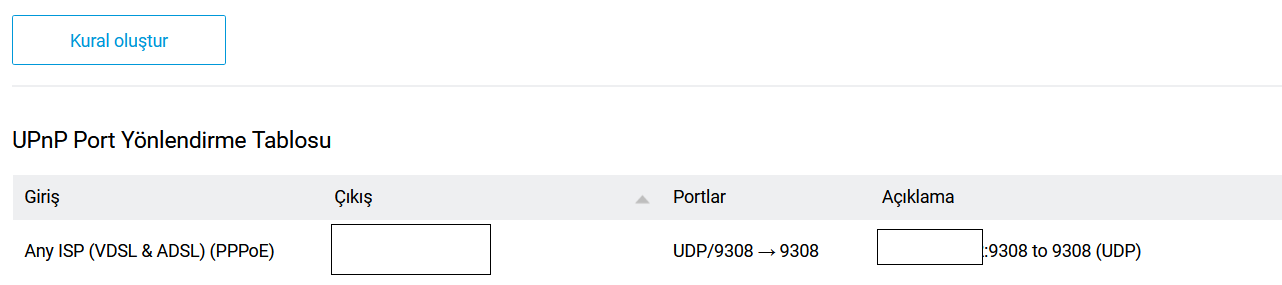

Bu ayarlarla deneyeceğim. Attığınız makaleyi de okudum, kısa zaten. Orada da otomatik port yönlendirme yapılır yazıyor. Aşağıda port yönlendirmeye girdiğimde gözüken ekran var. Altlarında mac id de yazıyor diye ip bilgilerini gizledim. Diğer modemlerde 192.168.1.2..... sıralamasıyla giderken burada cihaz iplerini 79,80,81 gibi bir sıralamayla yazmış.
Bir diğer sorum statik ip ile ilgili olacak. Statik IP kullanıyorum. Whatismyip ile baktığımda kullandığım ip adresini görüyorum. CMD ile ipconfig yaptığımda 192.168.1.1 ip bilgisini görüyorum. Modem ara yüzünde statik ip için girmem gereken bir bilgi var mı?
