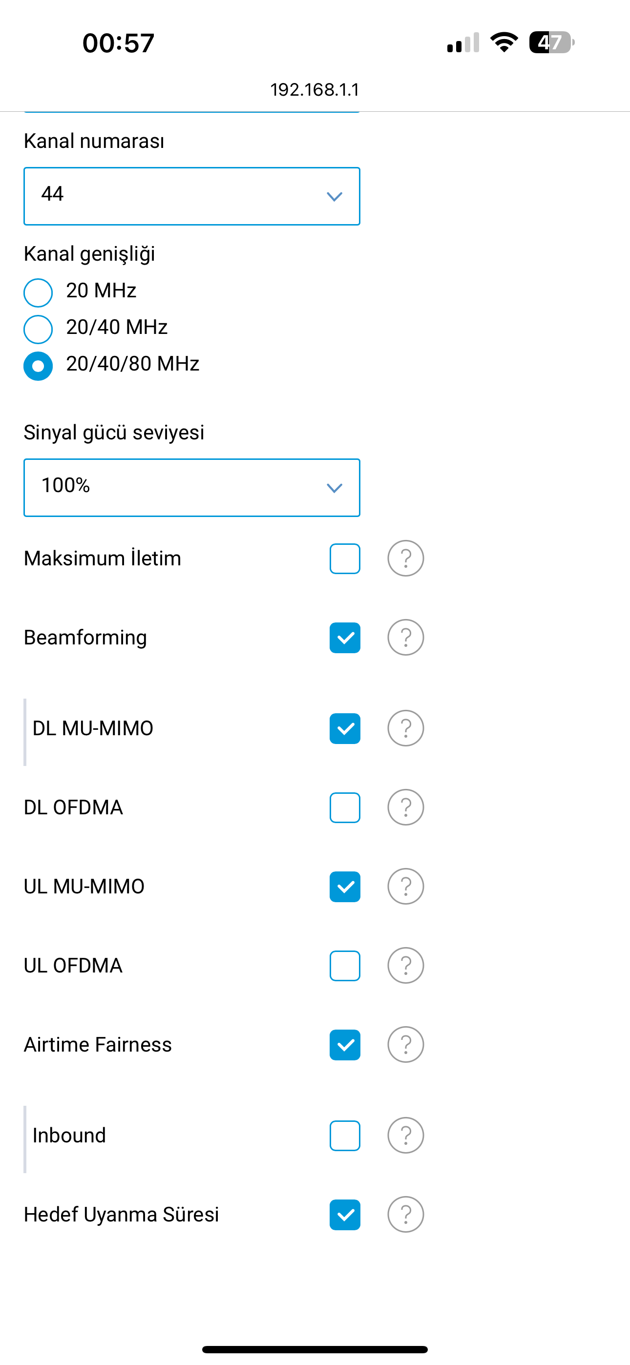

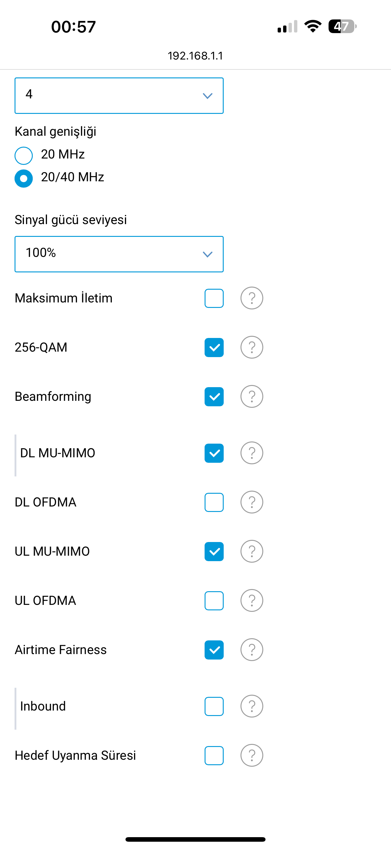

Maximum iletim ozelligi tam olarak ne işe yariyor?
< Resime gitmek için tıklayın > 5ghz
< Resime gitmek için tıklayın > 2.4ghz
5ghz de hic problem yok ama mobil cihazlar 2.4ghz da iken tam hiz almiyor. 100mbps internet ama 80-90 larda kaliyor. Bu ayarlardan herhangi birini degistirsem 2.4ghz da tam hiz alabilir miyim?

Özelliklerin yanındaki soru işaretlerine tıkladığınızda gerekli açıklamaya ulaşabiliyorsunuz.
Maksimum iletim soru işaretine tıkladığımızda çıkan açıklamadan siz ne anlıyorsanız bende onu anlıyorum. İlave edeceğim husus şu olabilir: "Maksimum iletim" özelliğinin çağrıştırdığı manadan dolayı çoğu kullanıcı tarafından aktif edildiği ama çağrıştırdığı mana ile ilgisi olmadığı, sonucunda çoğu kişiden olumsuz geri bildirim geldiği bilgisidir.
Maksimum iletim:
Keenetic cihazından n/ac istemcilere giden veri transferinin tepe değerini artırmak için "Maksimum iletim" özelliğini kullanın. Genellikle ev ağınızda çalışır, fakat ISS'nizin donanımı bu mod ile uyumlu değilse, Wi-Fi özellikli istemcilerinizin internet hızları
düşebilir.
Ben Hero DSL kullandığımdan 2.4 ve 5 Ghz band özelliklerinde sizin kadar seçenek yok.
Olan özelliklerden:
Maksimum iletim ve Inbound özellikleri kapalı...
Beamforming, DL MU-MIMO ve Airtime Fairness özellikleri açık...
100 Mbps inernet bağlantınızı 2.4 Ghz bandından 80/90 Mbps almanız gayet normal ve oldukçada iyi... 2.4 Ghz bağlantıda modemin dibinde olmadığınız sürece bir miktar veri kaybı olacaktır. Ayrıca bağlantınız VDSL ise aboneliğinizin 100 Mbps olması o hızı direkt aldığınız manasına gelmiyor. Saha dolabına uzaklığınız ve bina tesisat, kablolama sağlığı önem arzediyor. Tanılama bilgisinden bunları öğrenebilirsiniz.

Dediginiz gibi açıklama var ama pratikte ne işe yaradigini bilmiyorum. Siz kapatin dediginiz icin biliyorsunuz sandim.
Bu mesajda bahsedilenler: @tayaydin
2 yıl
Ftth. 5ghz da 110/22 goruyor. 2.4 ghz da 80-90/18 filan cikiyor genellikle.
2 yıl
Bence değerleriniz gayet iyi.
Evde akıllı süpürge tarzı ürünler yoksa (bu tür akıllı ev ürünleri sadece 2.4 Ghz kullanır) 2.4Ghz'i kapatıp 5Ghz'in kapsama alanını kontrol edin, 2.4Ghz'i kapamak 5Ghz'in kapsama alanını artırıyor. İhtiyacınızı gideriyorsa öyle kullanabilirsiniz.

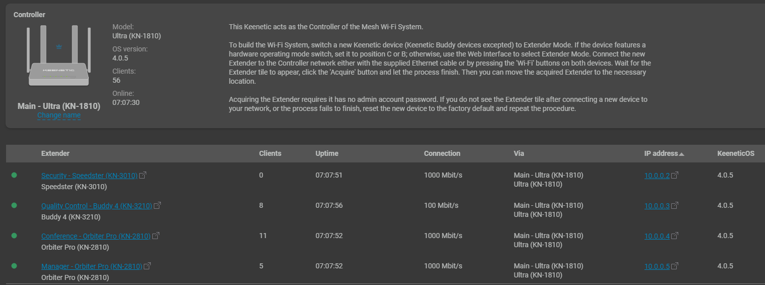

Mesh nedir hiç kullanmıyorum artısı ne bunun?
2 yıl
Tekrarlayıcı bir Keenetic'i ana cihaza bağlandığınız bir gruplama ve yönetim şeklidir mesh.
Ana cihazda yapacağınız tüm değişiklikler tekrarlayıcılarda da geçerlidir.
Tek noktadan bir ağınızı yönetirsiniz.
