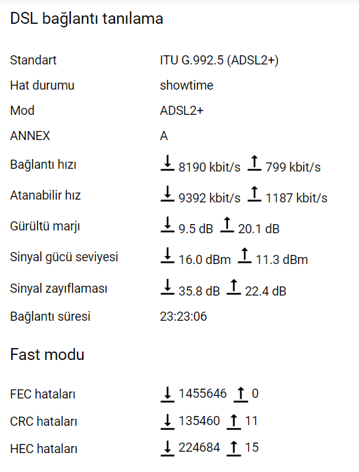

2 yıl
Tabi çok fazla hata olur,o sinyal zayıflaması ne öyle
O nasıl bir kablo, değiştir hemen onu
Atanabilir hız, bağlantı hızına çok yakın, o yüzden o hatalar.ya kablonu yenile, düzelt yada snr'yi yükseltip bağlantı hızını düşür...
Bu mesajda bahsedilenler: @HAKANIM1987
2 yıl
2600 metreden bu hızı alıyorum köye saha dolabı kuruluyor umutla onu bekliyorum.

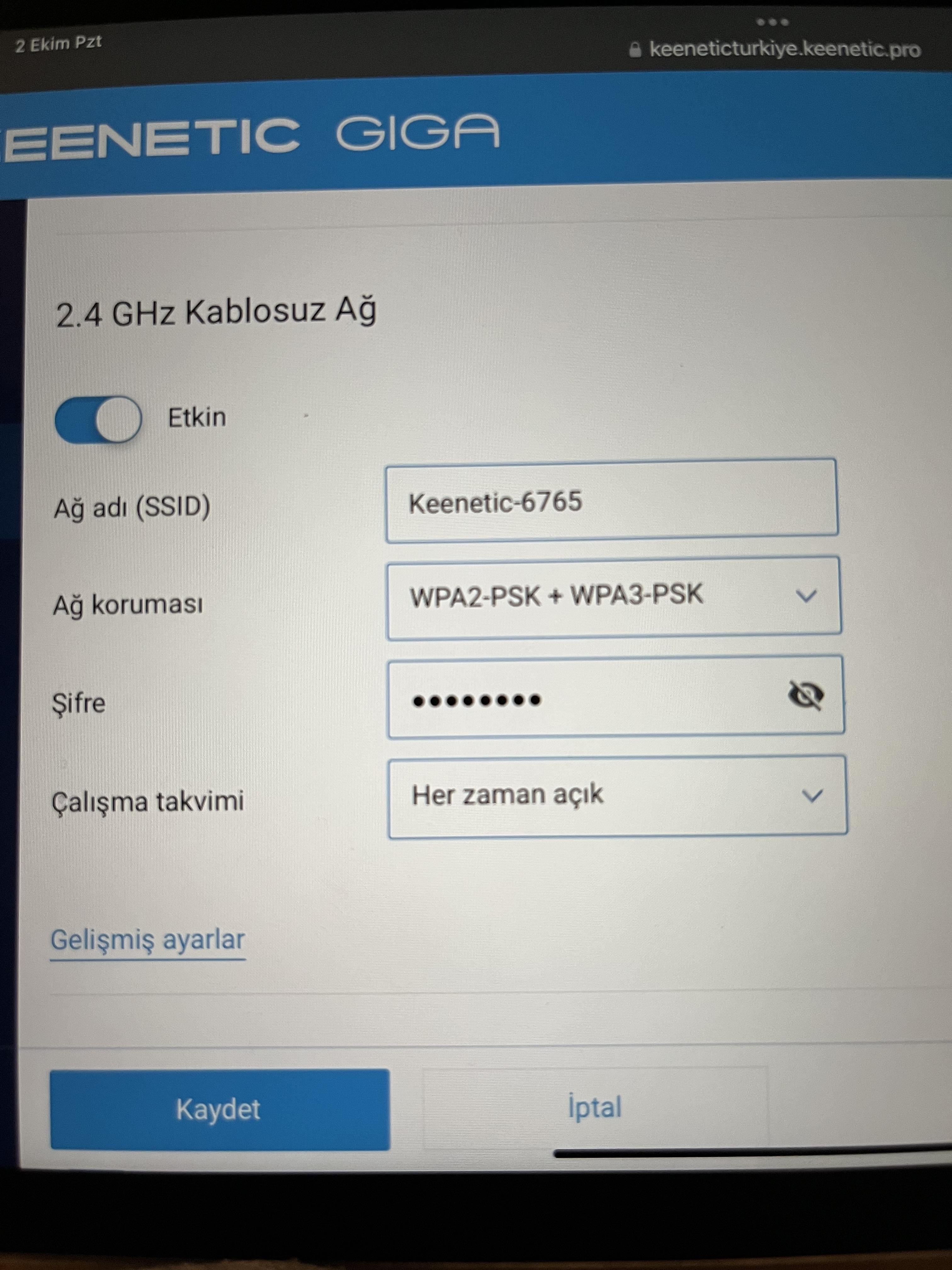

Keenetic Giga cihazımda son 4.0.4 firmware güncellemesinden sonra ağ koruması wpa2+wpa3 seçiliyken 2.4 ghz den bağlanan cihazlarda anormal derecede kararsızlık oluşmaya başladı. Cihazlar WiFi a bağlı gözüküyor ama veri akışı yok bazıları da yarım saatte bir kopup yeniden bağlanıyor. 1 haftadır bununla uğraşıyorum. 5ghz den bağlananlarda ise hiçbir sorun yok. Güvenliği wpa2 ye aldığım anda herşey sorunsuz çalışıyor ama bu sefer de wpa3 destekli cihazlarda güvenlikten feragat etmiş oluyorum. Routerı sıfırladım yine de çözüm olmadı. 4.0.4 benim için pek kararlı sürüm olmadı çünkü öncesinde böyle bir sorun yaşamamıştım, 1 senedir bu cihazı kullanıyorum.
Edit: Keenetic desteğe yazdım. Dedim en azından bir sonraki güncellemede buna bir el atarsınız. Gelen cevap; benden başka kimse böyle bir bildirimde bulunmamış. Sorun sizde diyor özetle. Eski sürümde sorun yoktu, kararlı sürüm diye yedek de almadık.
Neyse bu da böyle bir anımdır. Kalsın burada.
< Bu mesaj bu kişi tarafından değiştirildi -HKN- -- 3 Ekim 2023; 13:7:29 >
2 yıl
4.0.4 te benim extra dsl in komple dsl ışığı gidiyor bir daha da gelmiyor. 3.9.8 kullanıyorum sıkıntı yok. Yazılımları güncellerken mutlaka artık yedek almakta fayda var. Bu sürüm kararlı diye geçiyor ama 4.0.4 ün sanırım bundan haberi yok. 😂
