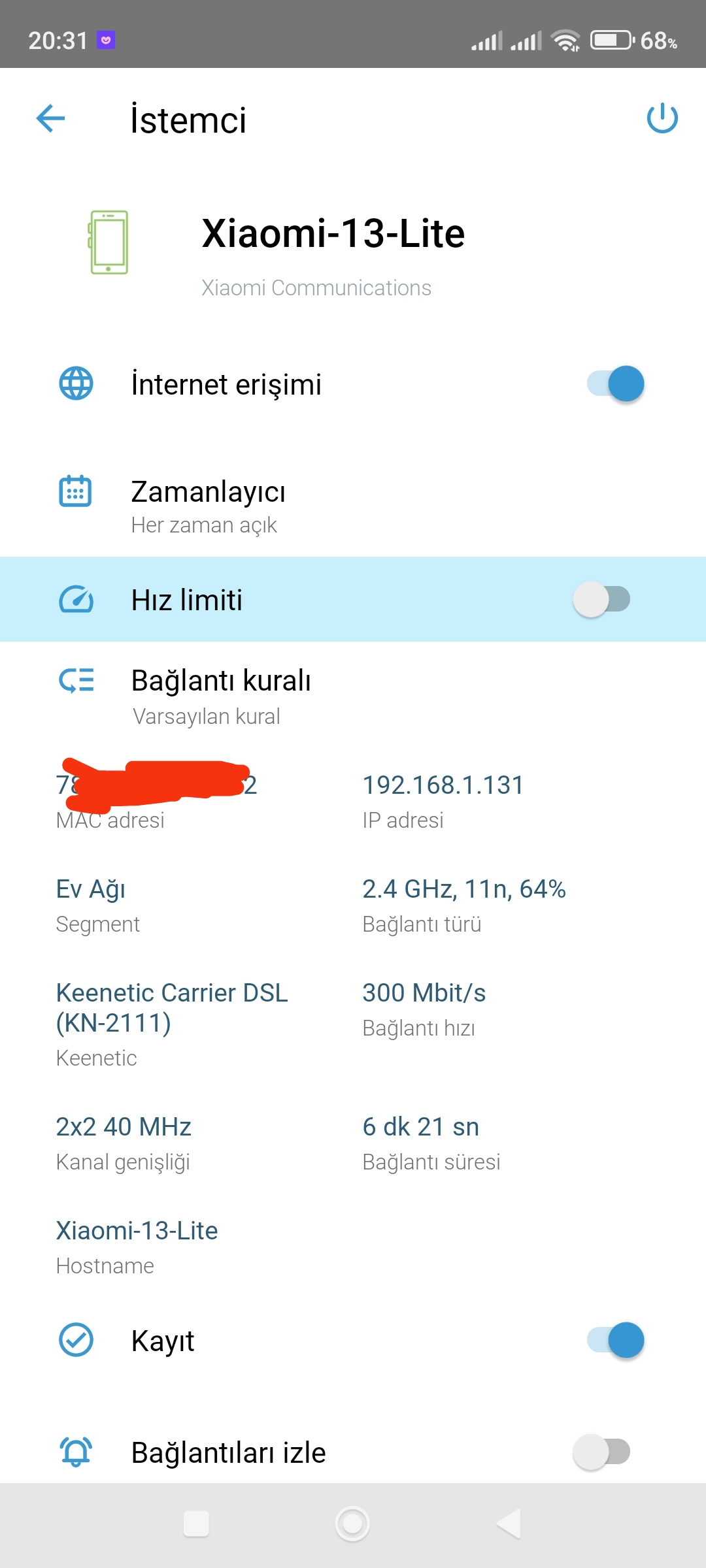

Ama pratikte ise yarayan ne biliyormusun,modeme bağlanan cihaz ve modem yazılımının bunu ne kadar iyi domine edebildiği.resimdede göreceğin gibi telefonum 2x2 40mhz de 2.4G kanalından 300mbps ile bağlanıyor.
Ve yazlıkta kullandığım carrier dsl modeme,23 kişi aynı anda bağlanıyor, int.hizim 80mbps ve ben bu senaryoda donma olmadan iptv'den maç seyrediyorum, oğlum online oyun oynuyor.sen bundan daha fazla ne yapabilirsin acabada bu modem sana yetmedi onu çok merak ettim???
