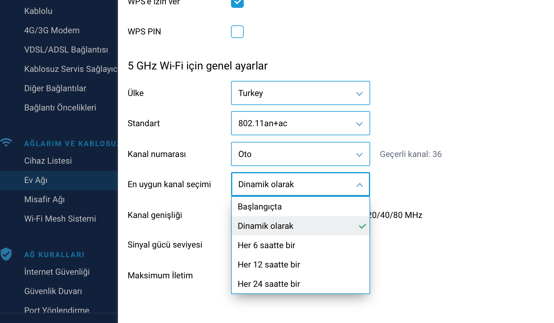

DFS nedir, nasıl ayarı yapılır?

DFS, 5GHZ frekansını Radar da kullanıyor. AB kuralı gereği, 5GHZ kullanan modem routerlar bu frekansı kullandıklarında radarla çakışırlarsa değişriemek zorundalar. radar kanalları aslında belli ama biz otomatik 5ghz yi seçmişsek, bazen radar kanallarınız da boşsa kulalanbiliyoruz. 5ghz de otomatik kanal seçilmişse ayar olarak zaman zaman modem 5ghz yayın durdur ve tarama yapar. Bunu istemesen, sabit kanal seçersin, yada oto kanal yapıp bu boş kanal tarama için işlem için tarama takvimi ayarlarsın.
Otomatikte kalması bence daha iyi, çünkü sabit kanalın komşularla da çakışma riski var, 5ghz de mesafesi kısa olduğu için aslına çok az böyle bir risk var. O nedenle otomatikte kalır 2,4 le birlikte kullanırsın ,günde 1-2 rastgele tarama yaparken 2,4 e geçer ve farketmezsin. veya 24 saate bir tarama yaptır, bu işlemin ne zaman olduğunu bilirsin.. yada 5ghz de bir sürü kanal var, dış bir tane ata ve tamamen unut
Ev ağından, 5ghz de gelişmiş ayarlardan yapıyorsun.
