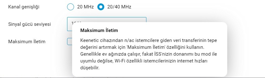

Ben de 2 yıldır Hero DSL'i hem 2.4 hemde 5Ghz'de maximum iletim açık kullanıyorum. Hiç bir sorun yaşamadım. Ne hız olarak ne de çekim alanı olarak. Kapattım bakalım farkı olacak mı.
< Bu mesaj bu kişi tarafından değiştirildi mcgoktug -- 8 Ağustos 2023; 14:40:54 >
Bu mesajda bahsedilenler: @tayaydin

evet varsayılan olarak etkin gelmiyor, sonradan kullanıcılar etkinleştiriyor. zeten yanında soru işareti (?) tıkladığında isp tarafında desteklenmiyorsa internet hızında düşüş olabileceğini belirtiyorlar. her ortam her alt yapı her kullanıcı farklı sonuçlar elde edebilir bu doğal bir durum çünkü cihazdan tutunda cihazı konuşlandırması, cihaz üzeirndne internete çıkan istemcilerin güncel olmayışı yada desteklediği teknoloji, alt yapısına kadar bir çok dış etken var bağlantı hızlarını etkileyen, öncemli olan her kullanıcının kendi ortam ve kullanım şartlarına göre en iyi performansı ayarlayabilmesi. keeneticos bu sebeple seviyorum.
Bu mesajda bahsedilenler: @<< PriSonerS >>

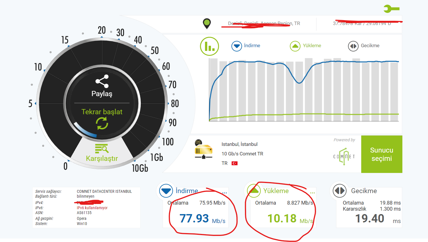

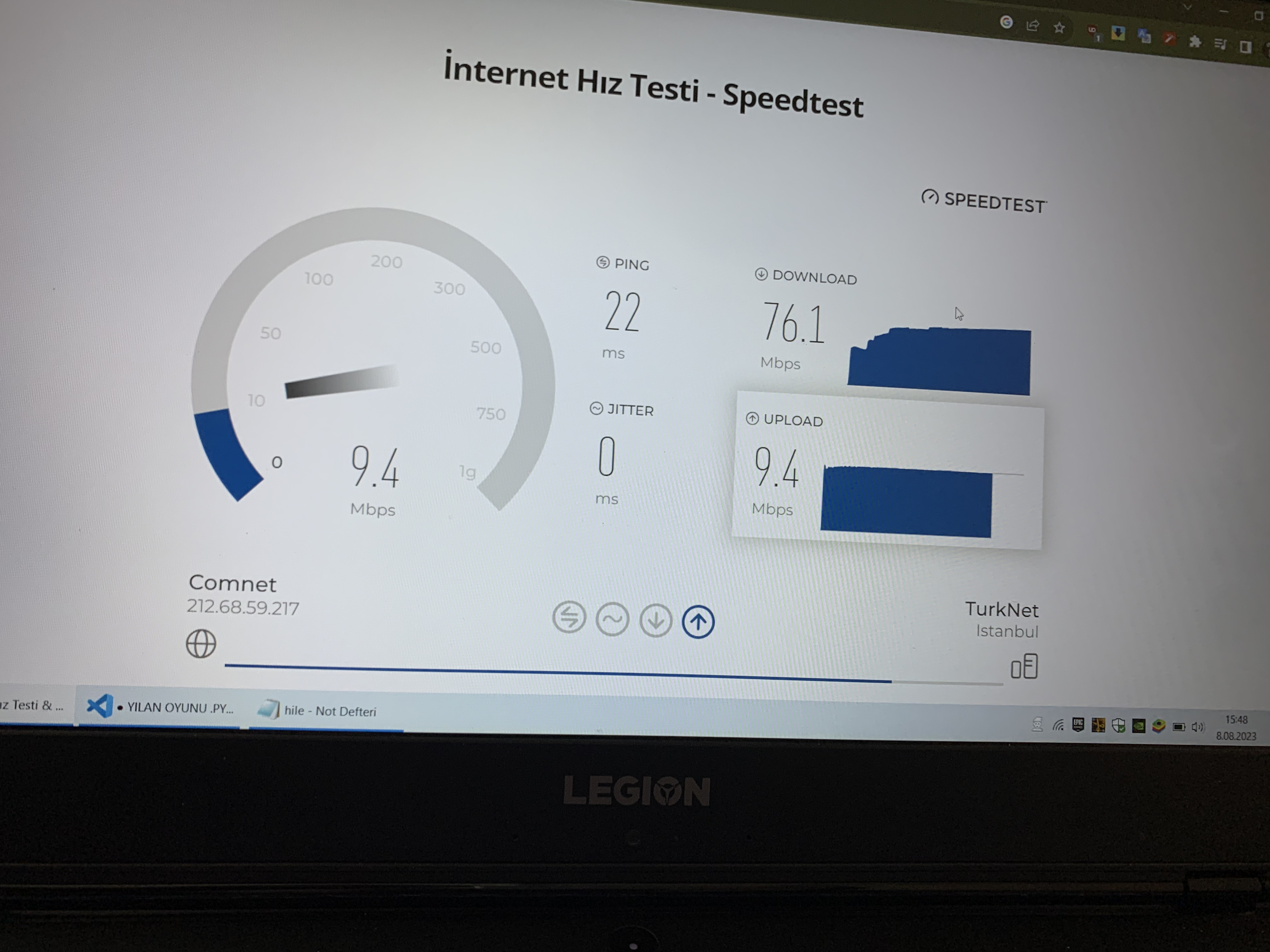

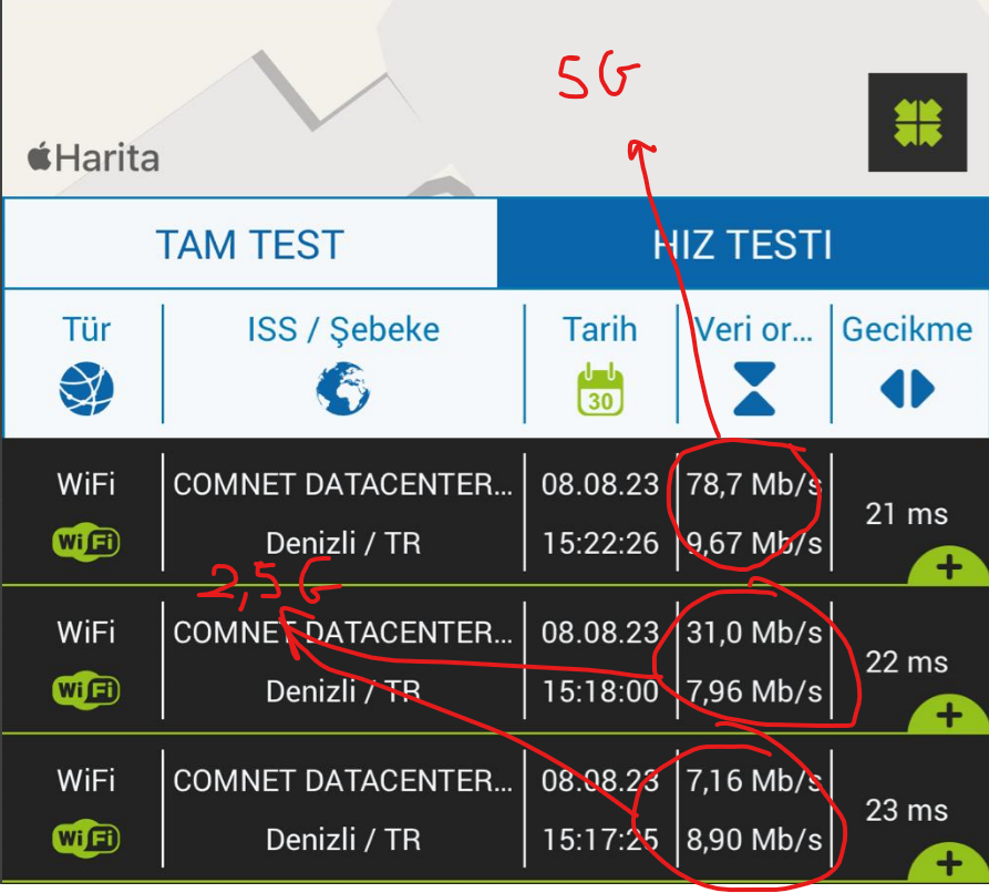

Kablo üzerinden yaptığım TEST
2,5g üzerinden yaptığım test ( 1 'er DK ara ile yaptığım sonuçlardaki aşırı uç fark )
5G de zaten sorun yok.
Çok kafaya takmıyorum artık.
5g üzerinden işlerimi görüyorum ama bizim diğer odalarda çocuklar artık 10 mbp ile bağlansınlar. Yapacak bir şey yok
Bu mesajda bahsedilenler: @KYTECHNGAMING

2 yıl
Hocam 3 hız denemesi de benim telefonumdan yapıldı. Mekan ve yer değişimi olmadı, Modemin 2 ya da 3 metre yanındaydım.
3'ü de Comnet Datacentere ping attı. Aynı lokali kullandım.
Ek olarak LAPTOP 5g testinde de hatta yan odaya geçip yaptım sorunsuz idi.

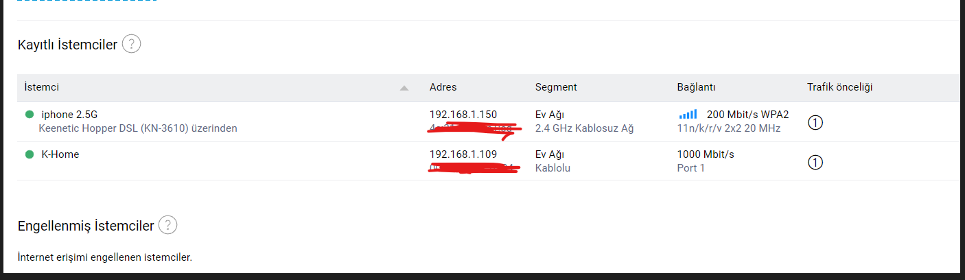

Hocam aygıt listesinde 2.4ghz de bağlandığınız da, neden zaten 2.4ghz bağlama yaptınız anlaşmasında; bagalnti değerlerini gösterir misiniz?
Ssid mi ayırdınız?
Aygıt listesinde bağlantı hızı ve sinyal seviyesi göstergesi var.
Bu kısmı anlayamadım hocam.

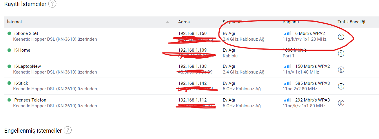

2 yıl
Cihaz listesine girip sorun yaşadığınız cihazın o anki hız durumu ne gösteriyor. Kemal hocam bunu demek istedi.
şu şekil.
< Bu mesaj bu kişi tarafından değiştirildi Mertcan-39 -- 8 Ağustos 2023; 16:20:45 >
Bu mesajda bahsedilenler: @ssj
2 yıl
Bunu gözlemlemeyi umarak ekran görüntüsü istedim forumdastan ;)
Bu mesajda bahsedilenler: @Mertcan-39

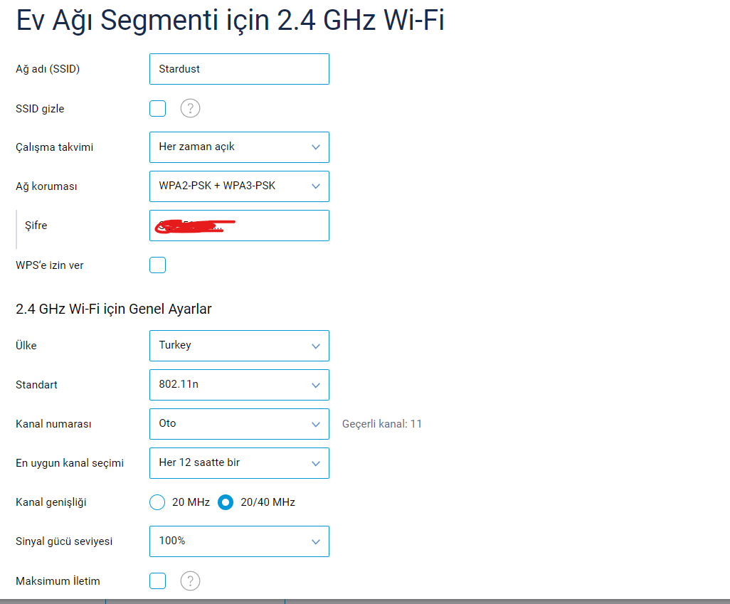

Sıfırlama butonunu bazen kaldırmak istiyorum ;)
Ne gerek vardı ki.
Wifi ayarlari için
Türkiye
802.11 n - 802.11n/ac
Oto
6-12 satate bir.
Maksimum iletim kapalı.
Diğerleri açık
Eksiğim yoksa tavsiye edebilirim

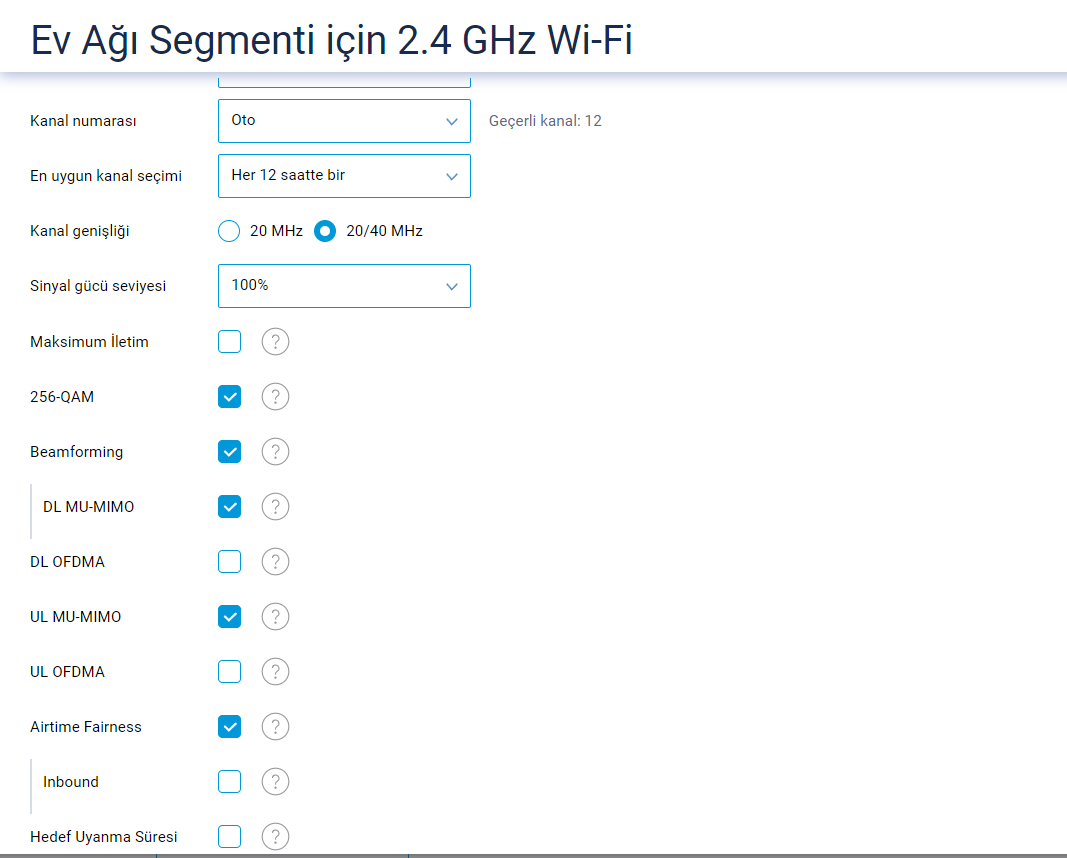

Arada iphone kapalı iken 6 mbps düşmüş .
Bu arada maximum iletim seçili geldi sıfırlamadan sonra. Ek olarak aşağıdaki değerler ile oynamadım..
< Bu mesaj bu kişi tarafından değiştirildi ssj -- 8 Ağustos 2023; 17:30:29 >
2 yıl
Ben niye extra dsl gibi hatırladım sizin cihazı. Hopper dsl mis. Ofdma larinacin.
6mbps ya geçiş sırasında olabiliyor. Ama sanırım siz yinea ayirmissimiz Ssdi
Bu iPhone nedir. iPhone 2.5g yazan
< Bu mesaj bu kişi tarafından değiştirildi KYTECHNGAMING -- 8 Ağustos 2023; 17:34:14 >

2 yıl
Hocam şimdi 2 tane ağ varya
2,5 ve 5g ayrı şeklinde.
Ofdm leri açtım.
Bendeki iphone xsmax 2,5g bağlanınca farklı mac, 5 g bağlanınca farklı mac üzerinden bağlandığı için bu şekilde hangisine bağlı onu görmek için isim verdim.
< Bu mesaj bu kişi tarafından değiştirildi ssj -- 8 Ağustos 2023; 18:10:24 >
2 yıl
Özel adre kapatın aynı mac olur
