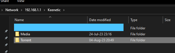

Hocam selamlar cevabınız için teşekkür ederim.
Ben de aynı sizin yaptığınız gibi Hopper'a bir 1 TB'lık HDD bağladım, Torrent'i direkt bu HDD'ye indiriyorum.
HDD'de Torrent'lerin indiği bir klasör var bir de DLNA için Media isimli klasör var.
Ben diyorum ki örn: bir film indiğinde bunu Windows üzerinden değil de direkt modem üzerinden aktarma var mı?
Yani Linux'ta cp veya scp komutları vardır belki duymuşsunuzdur ya Linux'lar arası veya direkt sunucuda başka bir alana kopyalama yapar.
Böyle bir komut var mıdır bunu merak ettim.

Bildiğim, duyduğum böyle bir komut yok.
Bende aslında aynen sizin gibi yapıyorum ama tek fark bilgisayar yerine telefonumu kullanıyorum. Eğer telefonunuz Android sistemli ise önceki mesajımda belirttiğim Ağ Depolaması destekli dosya gezginlerinin birini kullanarak bunu kolayca yapabilirsiniz.
Bazı torrent istemcileri indirme yaptıktan sonra taşımada yapıyor ama Transmission'da bu özellik yok, belki ilerde eklenir.
