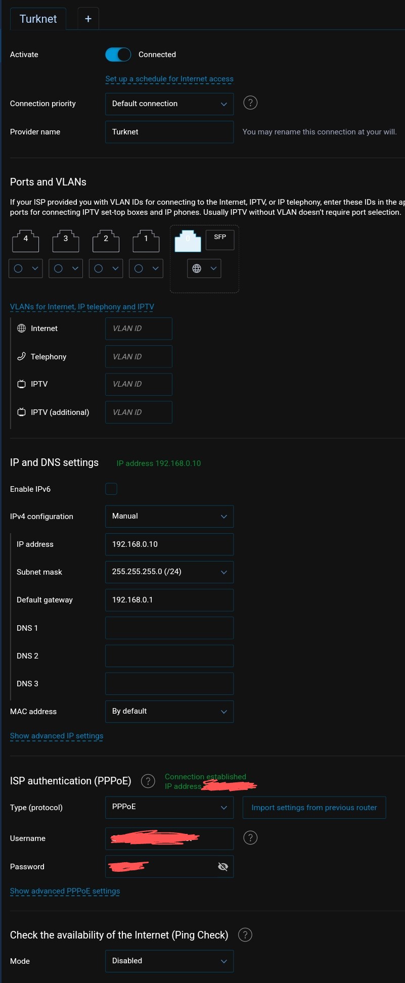

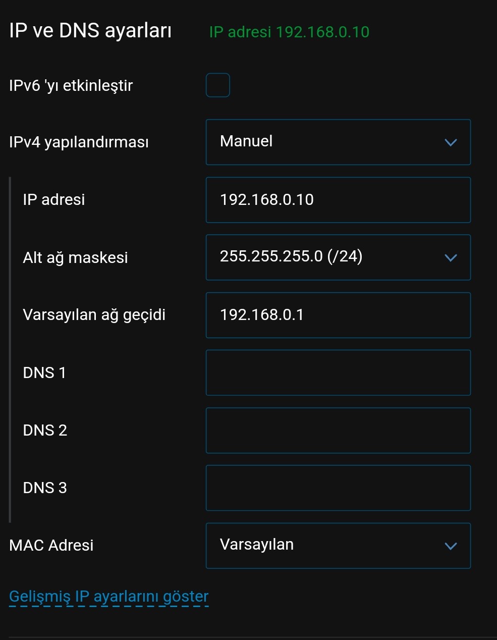

Evet mümkün. Bende bridge mod + keenetic giga kullanıyorum. Tarif edeceğim ayar ile sizde bridge moddaki cihazın Arayüzüne ulaşabilir hale geleceksiniz.
1) Vlan id yi keenetic üzerinde değilde bridge moddaki Asus üzerinde verin.
2) Keenetic Wan arayüzünde ip ve dns ayarı kısmını aşağıdaki resmini aracağım şekilde yapın ( Bridge moddaki cihazıniz ip bloğu farklı ise ona göre ayar verirsiniz :) )
Bu şekilde 192.168.1.1 ile keenetic cihazın arayüzüne, 192.168.0.1 ile Asus cihazın Arayüzüne ulaşabilirsiniz.

Manuel ip verince wan arayüzünde değişiklik yaptığınız için pppoe kopacaktır ancak her iki tarafta da ayarlar doğru ise tekrar pppoe bağlanacaktır.
Keenetic de wan arayüzünüzün tamamı aşağıdaki şekilde olacak. Keenetic tarafında başka ayara gerek yok.
Asus tarafında ise dsl arayüzü için vlan id vermeniz gerekiyor. Artık onu nasıl yaparsınız bilmiyorum. Asus tarafında vlan id yi doğru şekilde verdikten sonra aşağıdaki görseldeki ayar ile keenetic sorunsuz olarak bağlanacaktır.

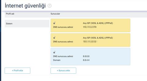

gitmediyse bile değişmiş alt resimdeki yerse sadece 4 sayı giriliyor önceden görünüm daha farklıydı ve 8 sayı giriliyordu google dns 8.8.4.4 giremedim böyle girdim işe yarıyor mu bilmem birde 3 satır var girmek için anlamadım

3 yıl
Hep aynı. Değişen birşey olmadı. Sadece internet güvenliği sayfası değişti. Mantığı yine aynı.
Ekran görüntüsü attığın kısım etherwan yani genelde ftth-fttb ve köprü modj da dsl modemlerini kullananlar için olan kısım.
Ayni benzer kisim dsl sekmesi altında pppoe kısmında da var.
8 ta e girdiğin dediğin yer ise internet guvenligi kısmındaki yerdir..

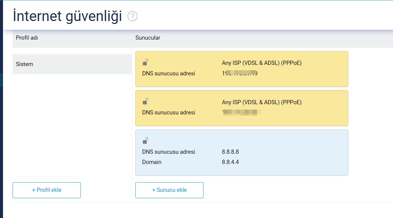

Hocam iyi hatırlıyorum dns girme yeri farklıydı daha fazla dns ekle deyince satır açardı alta ve dsl sekmesi alt resimdeki yeri diyorsan oraya da 1 satıra 4 sayı giriliyor bulamadım bir türlü umarım resmini çekmişimdir önceki dns girme yerinin de koyarım buraya

Buyur böyleydi şuan orası böyle değil
EKLEME YENİ GÖRÜNÜM BÖYLE OLMUŞ HALLETTİM SANIRIM

Bende zaten buranın değişti yazdım.

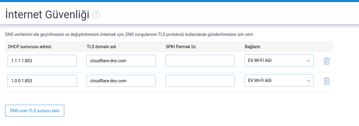

Mantık aynı, sunucu ekleden DNS dot doh ekleyebilirsin.
DSL ya da kablolu altında eklendiğinde burada gözükür, eskisi gibi.

Tm burası internet güvenliği sayfası. internet güvenliği linkine tıklayarak direkt olarak o sayfaya gidebilirsiniz.
Sizin attığınız eski tasarım. Yeni tasarım bu şekilde değil ancak yapı hala aynı.
Aşağıdaki makaleye okuyarak DoT - DoH DNS ekleyebilirsiniz
https://help.keenetic.com/hc/en-us/articles/360007687159-DNS-over-TLS-and-DNS-over-HTTPS-proxy-servers-for-DNS-requests-encryption
