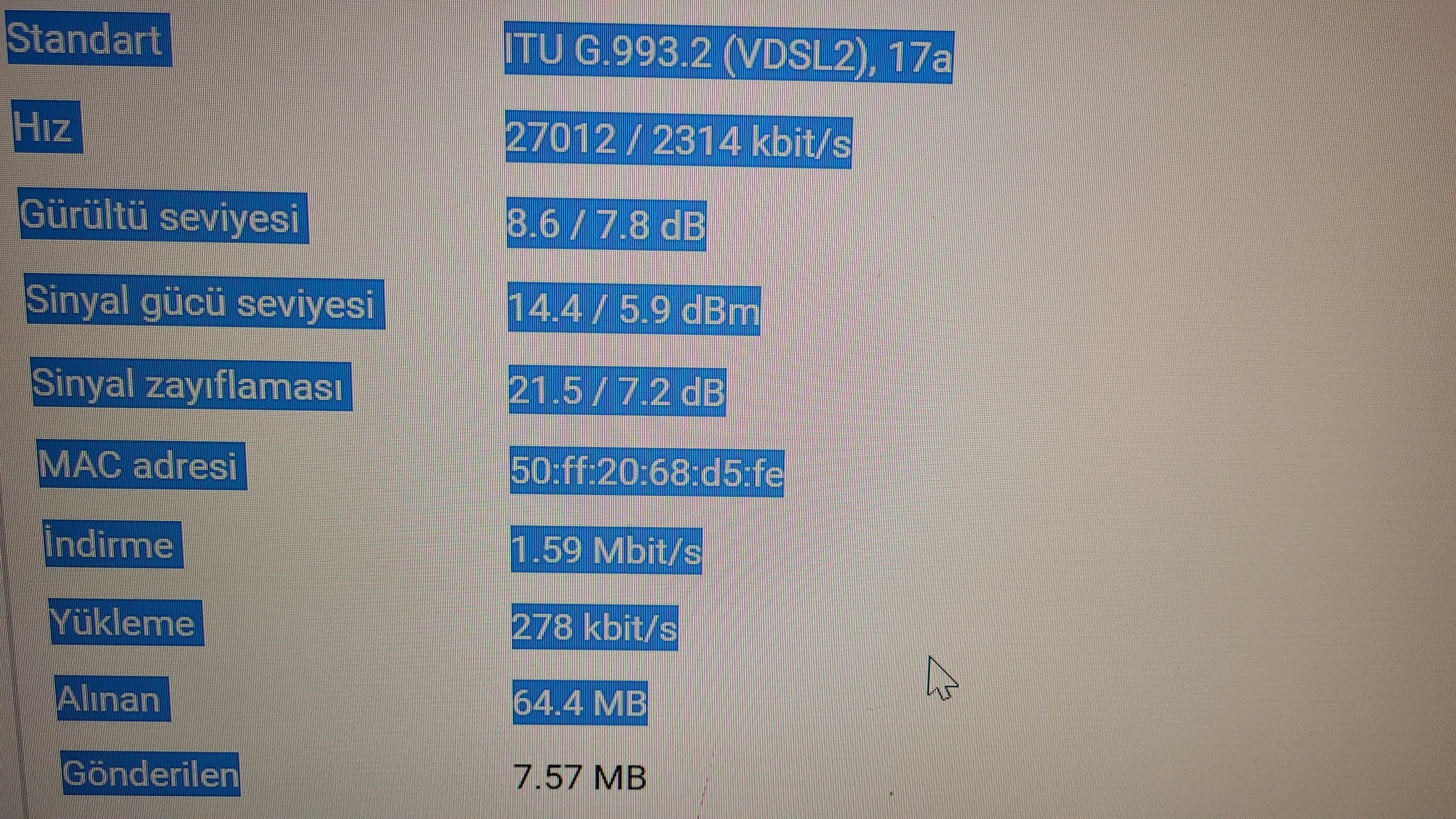

Selâmün aleyküm, elektrikçi çağırdım. TTnet geldi. TTnet sorunun Keenetic Hero DSL’in IP adres alamamasından dolayı internete bağlanamadığını söyledi.
Elimde windows kurulu bir cihaz yok. Ethernet ile bağlanma gibi bir fırsatım yok. Mobildende bağlanmıyor. Nette araştırdığımda kesin bir çözüm bulamadım.
Bir ara internet ışığı yeşile dönmese bile internete girebildim. Modemi güncelledim. Şimdi internette yok. Servise göndermek dışında herhangi bir çözüm var mı?

Bariz kurulum hatası var gibi duruyor.
Kullanıcı adı sonuna @ttnet, @gibir vb takıyı eklediniz mi?
Abonelik yeni ise profilin aktifliginden eminler mi?
Şifre doğru girili mi? Vlan tanimladiniz mi?

Bütün kablolar tamam. Ödenmemiş fatura yok. Youtube’dan mobil kurulum videosu izledim. Aynısını yaptım. TTnet’ten önce ben 7 saat harcadım. @ttnet uzantısını ekliyorum. Herşey doğru, Keenetic ile konuştum. Yarın sabah birde onlarla kurulum deneyeceğim. Onlarda çözemezse ne yapılacak bilmiyorum.
Adsl kullanırken yavaş vs derken internet vardı. VDSL’e geçtik. Modem aldık. Evdeki internettende olduk
Kurulumda hata olsaydı. Işık yeşile dönmese bile nasıl internete çıktım. Işığı getirmeye çalışıp resetlerken ondanda oldum. Ben sinir hastası olma moduna girdim. Yarın Keeneticle evden başkası kursun. Ben ciddi anlamda yoruldum. Düzelse Hero ve Viva güzel ikili olarak mutlu mesut kullanabilsem. Güzel olacak. Bakalım yarın Keeneticle kurulumda düzelecek mi? Umarım düzelir.

Abonelik yeni mi taşındı ADSL'den VDSL'e?
Tüm ayarlarınızın doğru olduğuna eminsiniz belliki. Tamam o zaman geçen gün başıma gelen bir olayı size anlatayım.
Bir nakil işlemi olan adrese Keenetic Carrier DSL kurulumuna gittim. Tesadüfende tanıdığım saha çalışanı geldi. İşinin çok ehli biri. Ben cihazı kurdum, kullanıcı adı ve şifreyi verdi. Bağlantı gelmedi.
Sonra yukarıdaki durumu sordu, Nakil İşlemi miydi? Müşteri de evet dedi. O zaman şuradan imzanızı atın o zaman aktif olacak profile tamamiyle dedi. 5 saniye sonra ışık yeşile döndü.
Sizin durumunuzda da ayarlar tamamen doğru ise, profil kaynaklı yine anlık bağlantı gidip geliyor olabilir.
Keza yine işi ehli saha ekibi dediki 123456 şifresi adsl'de olanlara ya da fiberden bakıra geri dönenlerde çalışır demişti. :)

ADSL’iken ilk TTnetti sonra bir kaç internet sağlayıcı gezdikten sonra portu kaptım VDSL başvurdum. O arada kurulum yapmadım. Hemen TTnete geri döndüm. TTnetteki şuan aktif olan aboneliğim ADSL’den VDSL’e geçiş değil. Direkt VDSL olarak abonelik başlangıcı, eski modem VDSL olmadığı için modemde sorun var mı diye kendim kontrol edemedim. Bir sürü olasılık var. Modem ve ağ konusunda kendime güvenen biri değilim. Bu zamana kadar port bile bir kaç kere açtım. Kurulum yap, arayüze giriş IP değiştir, güzel Wi-Fi şifresi genelde hep bu mesafede kaldı. ilişkimiz haliyle gelişmedi. Gelen TTnet saha ekibi başkası gelse çözer miydi bilemiyorum. Elektrikçi, TTnet, Keenetic oda olmazsa geri TTnete döneceğim. İllaki çözülür diye umuyorum. Zihin fonksiyonlarım bozuldu. Sorun kesin modemdir demiyorum zaten. Sorun internet olmaması, bu kadar uğraş. İlk defa VDSL portu kapmış olmanın sevinci kursağımda kaldı. 16 mbitten sonra 46 veya 48 mbiti görünce haliyle insanda bir sevinç oluştu. Roman gibi yazdım. Ben bile kendimden sıkıldım. Yarın birde Keeneticle kurulum deneyelim. Hayırlısı olsun.

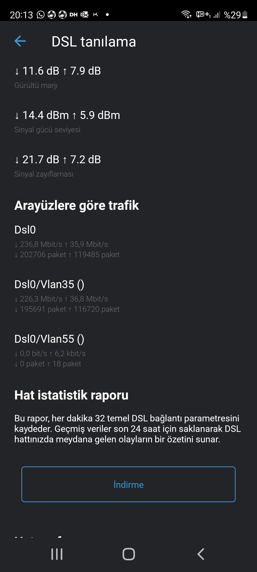

Kablonet altyapısı ile Vodafone'dan hizmet alırken Xbox Konsolumdan Ping ve Jitter değerlerim çok yüksek olduğu için Netspeed'e geçtim. Binada Fiber olmadığı için VDSL'e dönüş yaptım ve hayatımda kullandığım en güzel modem olan Kineetic Hero ile bağlantımı yaptım. Aşağıda güncel hat değerlerim var. Bağlantıyı yapan arkdaş 75mbite kadar sağlıklı hız alabileceğinizi tahmin ediyorum ancak garanti olması adına 50mbite sabitlendiniz dediler. Aşağıda hat değerlerimi paylaşıyorum sizce 75mbit e çıkmalımıyım? Keneetic Modem içinde SNR ayarını sizce nasıl yapmalıyım?(Tahminimce SNR Noise değeri arttıkça hız bir miktar düşüyor ama hat daha stabil oluyormuş). Şu an sadece XBOX Konsoluna ait Portları yönlendirdim. DMZ Açmadım. UPNP Açmadım. Natım açık. Ping dğerlerimi sağlıklı hale getirmek için neler önerebilirsiniz? ya da size başka hangi bilgileri paylaşmam gerekir.
DOWNLOAD HIZI 51199 kbps
UPLOAD HIZI 8192 kbps
DOWNLOAD NOİSE MARGİN 8.7 dB
UPLOAD NOİSE MARGİN 19.6 dB
BAĞLANTI TİPİ VDSL

Hat değerlerinin tamanını atarsanız DSL ile ilgili kullanım yapan ve tecrübeli olan arkadaşlar yorum yapacaktır. Ben fiberciyim. :)
UPNP varsayılan olarak açık olarak gelir. Yani bileşen yüklüdür. UPNP kapatmak için bileşeni kaldırmanız gerekir.
Port yönlendirme yapmanıza belkide gerek yoktu. Nat açık ise DMZ uğraşmanıza da gerek yok.

Geç farkettim burayı :) hat değerlerini baska türlü nasıl detaylı alabilirim? İilk aldıgımda UPNP Teredo yazyordu arayuzde o yuzden port yonlendirdim. Bu arada yonlendirirken isp ppope yi saçtim giriş olarak çıkış olarak konsol cihazını sectim umarım doğru olmuştur. SNR İle ilgili öneri var mı?
