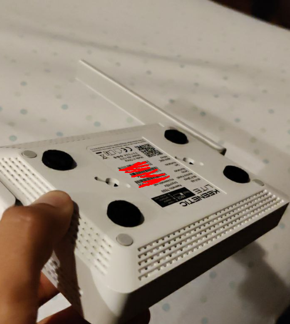

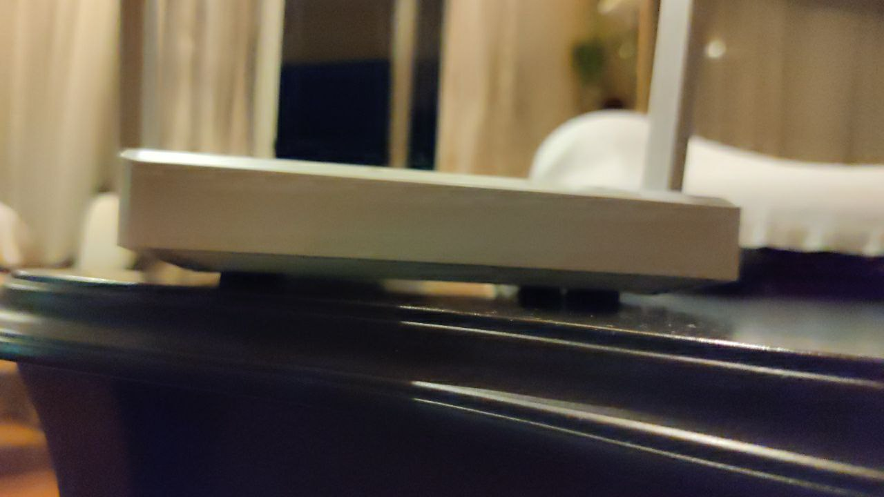

Ben de keenetic hopper dsl aldım. Ancak biraz ısınıyor, özellikle alt taban kısmı. Bir öneriniz var mı?
3 yıl (14917 mesaj)
Isınma ile ilgili bir problem yaşanmamaktadır.
İlla buna bir aksiyon alacağım diyorsanız;
  • Cihaz altına yapışkan keçe koyun ve bir miktar yükseltebilirsiniz. Örneğin;
2. Standa koyabilirsiniz
3. Duvara asabilirsiniz. https://forum.donanimhaber.com/mesaj/yonlen/154895724
