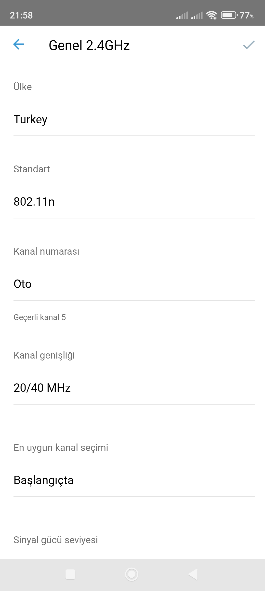

2.4g ayarını bu şekilde yap

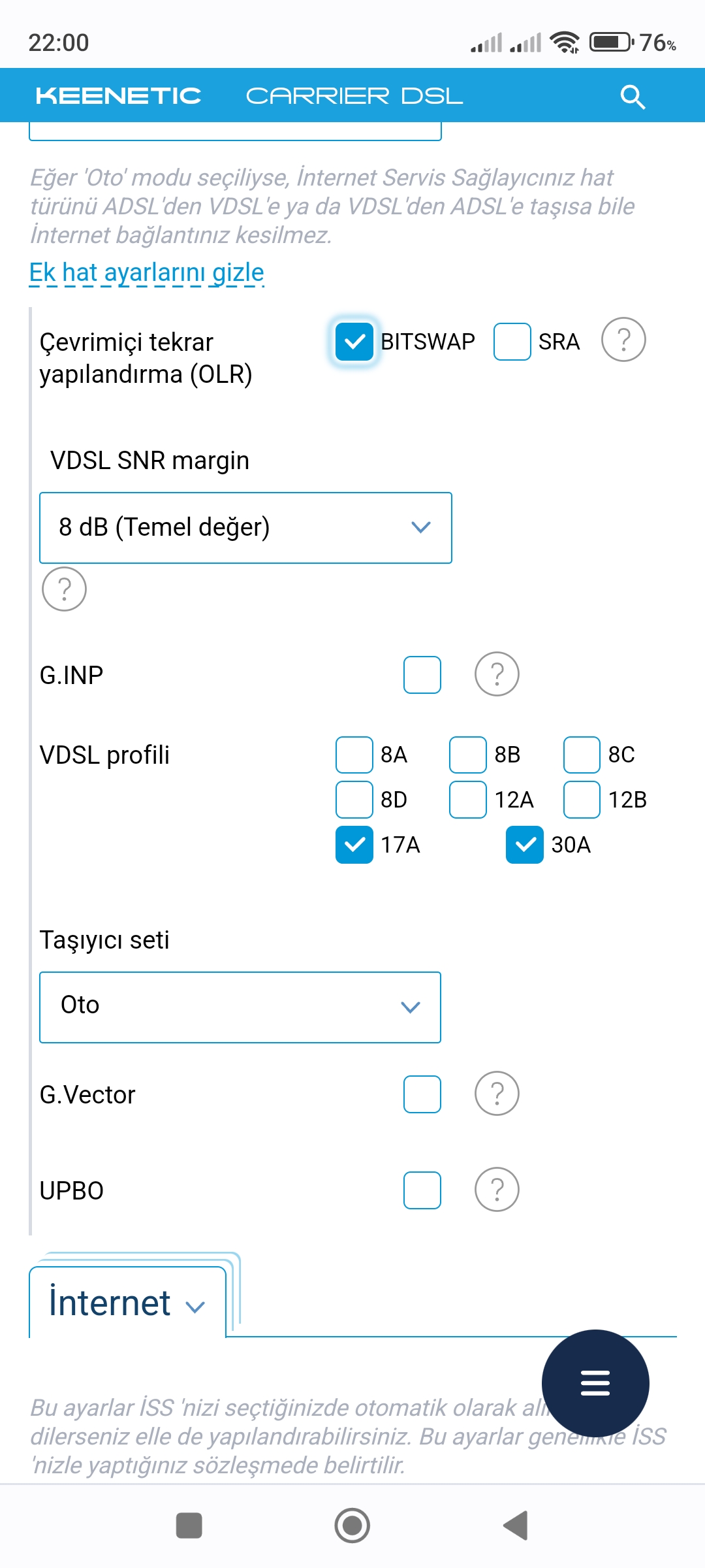

Gibirnet kullanipta,ayarlardan resimdeki tik'li olmayanları kullanan varmı? altyapı destekliyormu yani onu merak ettim,Ginp G vector felan mesela.

2 yıl
802.11 b/g kanalında bağlıydı herhalde,wifi hızı düşük çıkar,N kanalına geçtiyse yükselmiştir.o yüzden kanal ayarını N ye sabitle dedim.

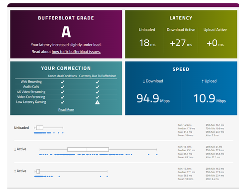

@mcgoktug ve özellikle @KYTECHNGAMING hocalarım ellerinizden öperim waveformdan A almayı başarabildim sonunda
TT Fiber GPON altyapıdan Türknet iss ile Hopper modelini kullanıyorum. Trafik Analizi ve QoS sanırım biraz sıkıntılı biz de hocamla beraber modemin yazılımını 4.0 betaya aldık ve bu açıdan qos daha iyi şekilde algılıyor trafiği. download max ping yine biraz fazla olsa da Türknet ile anca bu kadar oluyor gibi

Notunuz A olmuş ama sizi yanıltıyor. Önemli olan bufferbloat yaşamadan düşük ping elde etmek. 18ms fiber için zaten fazla bir ping süresi, üstüne 27ms eklenince oyunlarda rahatsız edici bir hal alabilir. Daha iyisi olmuyorsa çok kurcalamanın da anlamı yok tabi.
Turknet 100Mbit VDSL, 16ms ping +5 download +0 upload ping değerim var.

hocam kayserideyim o açıdan pingimin normal olduğunu düşünüyorum lol valoda tr içi 11 csgo 40-60 ms arası en sıkıntısı uploaddaki bufferbloattı onda direkt uçuyodu internet. şuan uploadda maxlar gayet iyi download max da en oluru bu dedik en son

Ping değerleri oyunlar için normal görünüyor. Ben de o değerleri alıyorum. Siz ayarlarınızı yedekleyin modemde. Ne olur ne olmaz, elinizde bulunsun.

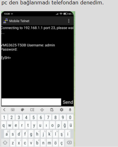

merhaba sizin burda yaptığınız zyxell 3625 modemimde deniyorum.Saha dolabımı öğrenmek istiyorum.

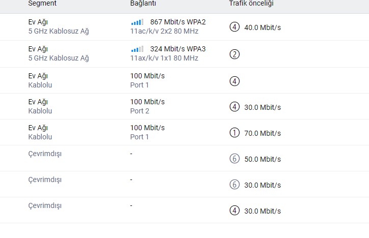

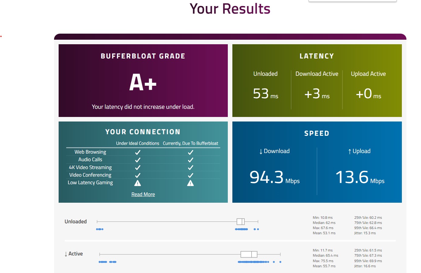

Herkese selam 2014 yılında aldığım modemi (artık yanacak durumdaydı) değiştirip bende aranıza katıldım Keenetic Hopper DSL Modem (KN-3610) Bu sayfayı biraz okuyaraktan birsuru ayarımı yaptım tüm bilgi veren arkadaşlara teşekkür ediyorum
Xbox series x konsol üzerinden oyun oynuyorum oyunla ilgili önceliklendirme ve sınırlamaları içeren yazıdan bakakar ayarları tam dendiği gibi uyguladım kural oluşturmadan her kullanıcıya ayrı limit vererek ve sadece donanım hızlandırmasını kapatarak yaptım işlmemi
normalde sınır olmayan pc üzerinden yaptığım hız testi resmini ekledim ayrıca oyun için olan testin resminide ekliyorum A+ almışım fakat son bulumda hata var
bu sonuç sizce iyimidir
Resim deki 1 numara xbox
