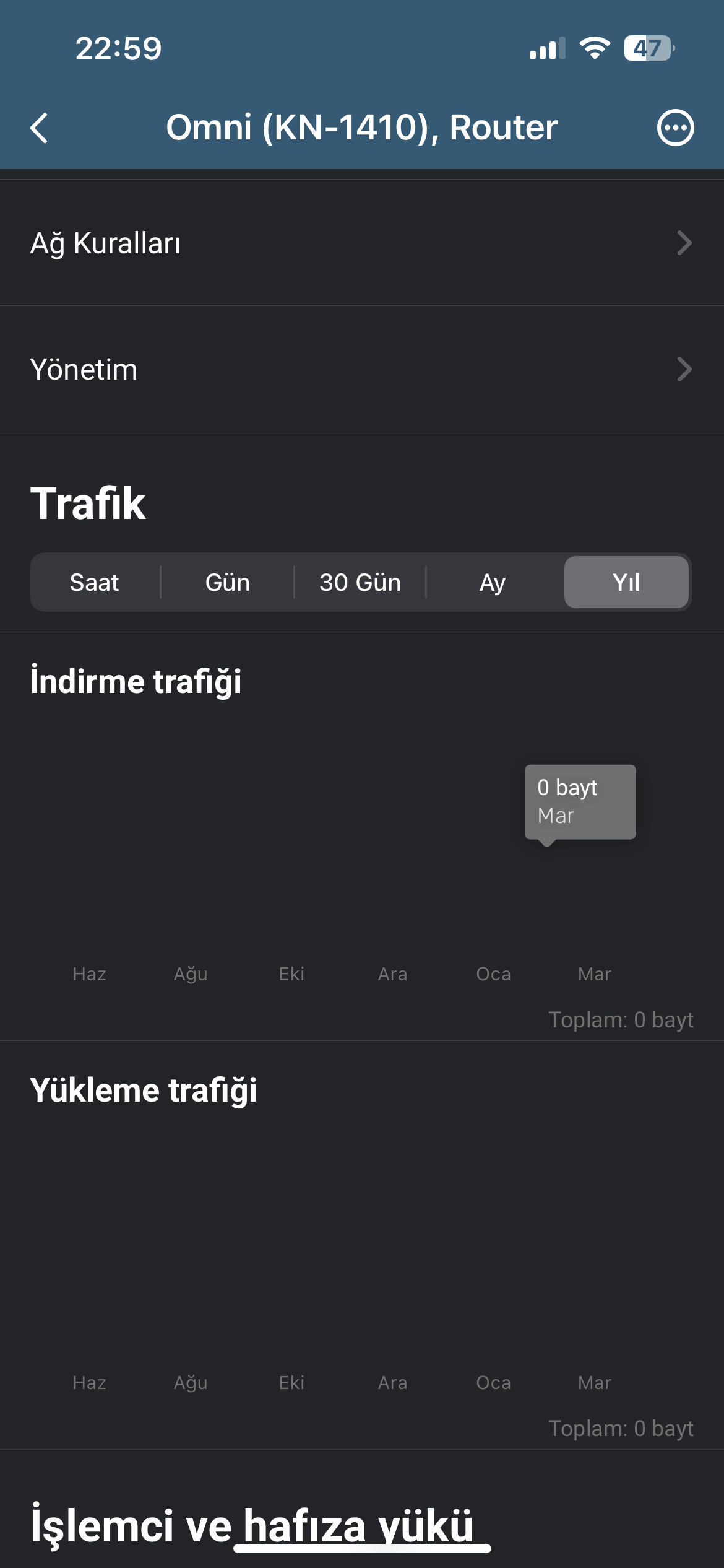

Merhaba,
@KYTECHNGAMING
Cloud tarafında istatistik bilgilerinin görünmesi için izin vermemiz mi gerekmekte?
Teşekkürler,
Bu mesajda bahsedilenler: @KYTECHNGAMING
2 yıl
CİD açık olacak. Mobil uygulama ve istatistikleri gorebimmen icin.

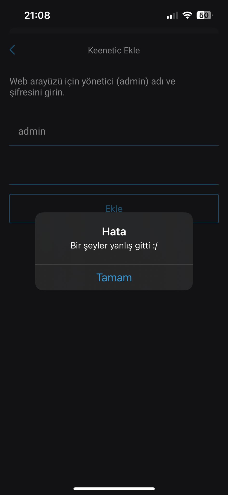

Mobil uygulamaya bir türlü ekleyemiyorum cihazı bir sıkıntı mı var acaba veya bilmediğim bir şey

2 yıl
keenetic.cloud adresinden girip eklemeyi deneyin.
Birde cihaz web arayüzünde 192.168.1.1'de sistem ayarlarında CID aktif mi?

Ç
2 yıl
Onu da denedim fakat oturumu kapatıyordu save dediğimde. CID aktif.
3 Gündür aynı hatayı alıyordum şimdi bu mesaj üstüne tekrardan umutsuzca denedim ve cihazı ekledi şak diye, bazen gerçekten birine anlatmak gerekiyor heralde çözülmesi için anlamadım nasıl iş

2 yıl
Sunucularla alakalı bir durum gibi. Bu aralar baya güncelleme var hem RMM hem mobil uygulama tarafında. Zaman zaman karşılaşılabiliyor.

Ç
2 yıl
Evet öyle sanırım bu tarz verilerin hiçbiri gelmiyor beklemede kalalım
