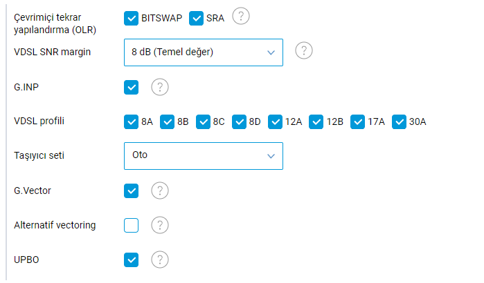

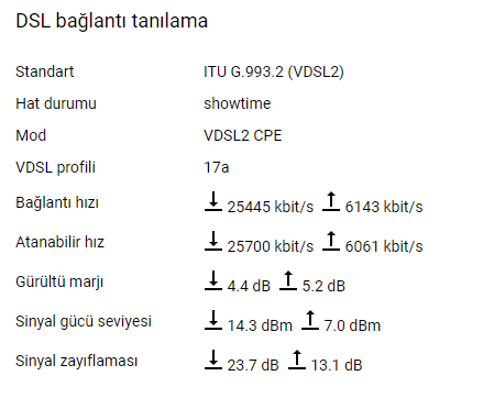

2 yıl
Snr ayarı 8 de olmasına rağmen, hat değerlerinde snr 4 de duruyor.
Nerede hata ver sizce? Normalde mantıken, hızı düşürüp, snr yi yükseltmesi gerekmiyor mu?

2 yıl
Sorunu destek@keenetic.com.tr adresinden ekran görüntüleriniz ile iletin. Çalışma saatlerinde geri dönüş yapacaklardır.
Şu an aklıma gelen başka bir ayarı deneyin diyemiyorum. Varsayılan ayarlar ile birlikte dahi bu türlü bir durum olmaması gerekir.
