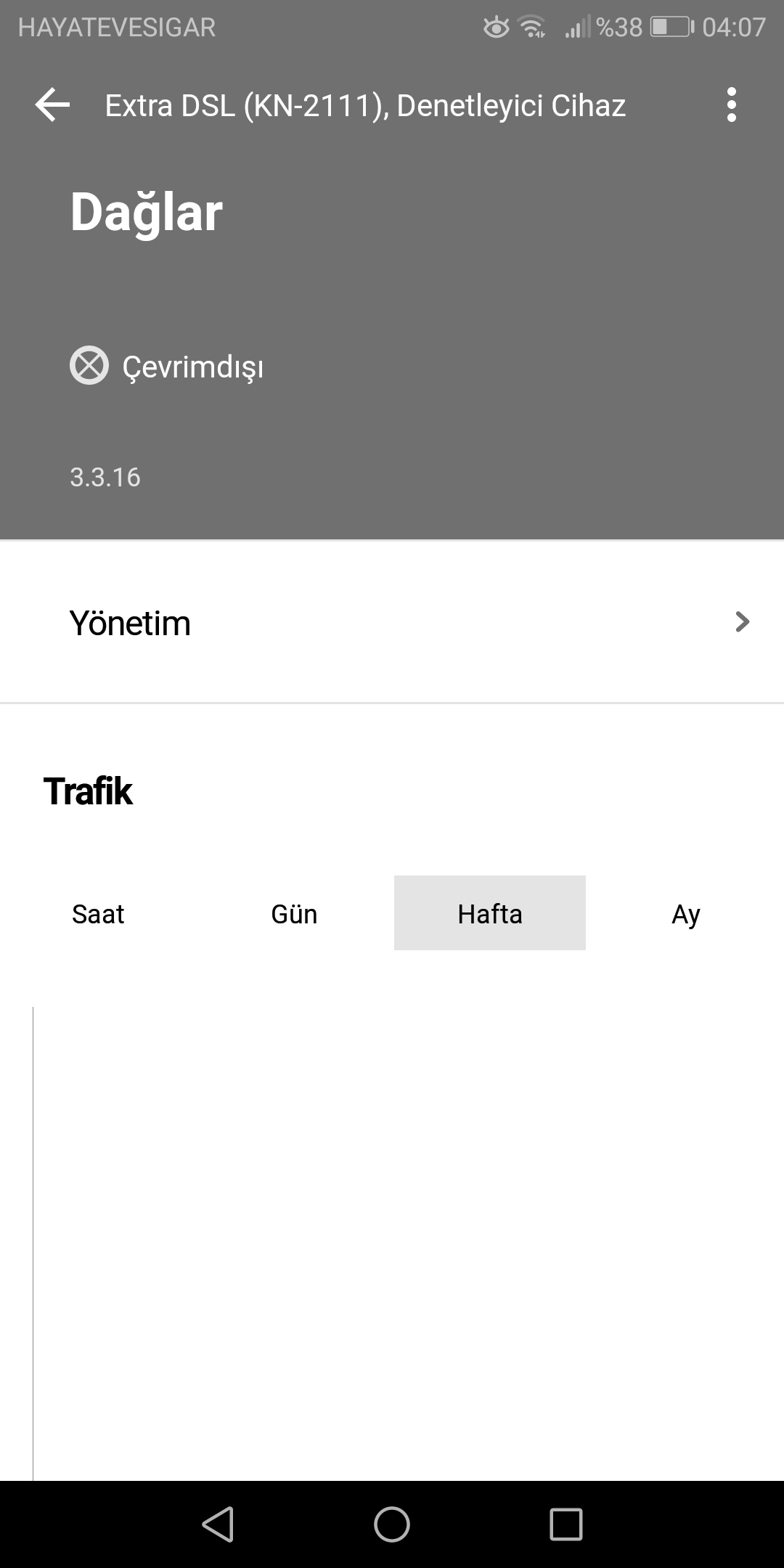

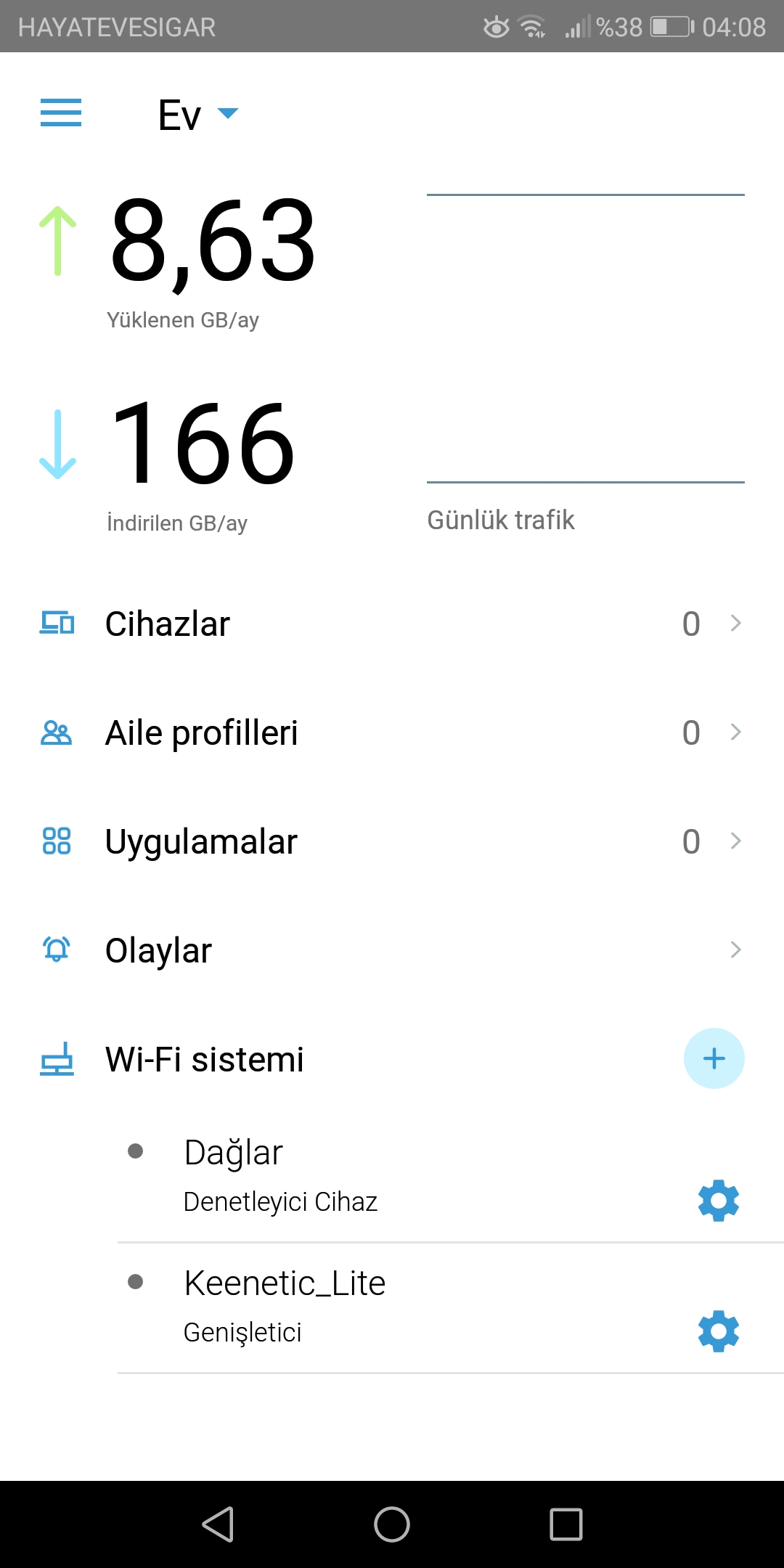

Uygulamada modem cevrimdışı gözüküyor fakat modem sorunsuz çalışıyor sorun nedir < Resime gitmek için tıklayın >
< Bu mesaj bu kişi tarafından değiştirildi kadirdaglar -- 21 Nisan 2020; 4:10:7 >
Teşekkür ederim,
Şimdi denedim kapalı görünmesine rağmen bende telefondan bağlanabildim.
Bu mesajda bahsedilenler: @SupernicK
Bazen sunucularda çalışma yapılıyor ondan öyle gözükebilir.
Bu mesajda bahsedilenler: @kadirdaglar
Tarayıcı değiştirip dener misin?
Tarayıcı değiştirip dene hocam
Bu mesajda bahsedilenler: @deniz_sea
Şimdi xiaomi mi max 2 nin kendi tarayıcısı ile de denedim, aynı aç diyorum yeşil oluyor ve geri kapanıyor, ama dediğim gibi, bu halde webdav ile bağlantı kurabildim, dosya tarayıcı da görüyorum belleği...
