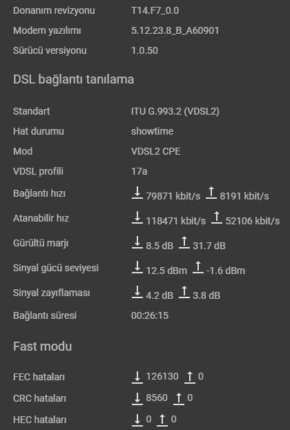

Hocam indirme yönünde SNR değeriniz düşük ve size bu hız atanmış. DSL hattında değil de modem yazılımından ötürü olabilir. Normalde 100 Mbps aldığınız halde bir anda bu SNR ve hıza düşmesi bence çok normal değil.

Bu arada sizin hattınız yine iyi durumda. Benimki 41.37 Mbps olarak tanımlı ve 2 gün 12 saattir bağlı. CRC miktarı 3 milyona yakın ama tık demiyor modem şu an. Ya benim altyapım ciddi bir şekilde yüksek hızlara karşı kırılgan ya da saha dolabından ötürü böyle.

Merak ederseniz bu da benim hattım. TürkNet kullanıyorum. Normalde upload sorunu çekmiyorum ama modemin yazılımı yüzünden böyle. 3.6.12 sürümü sonrasında modemin upload sinyalleri cortlamış vaziyette. DSL'i yeniden başlatırsam eğer modem bu kez upload SNR miktrarını ve kapasitesini arttırmak için download hızındaki SNR ve kapasitesinden kırpacak. O yüzden dokunmuyorum. Kısaca terazi gibi. O anlık upload ya da download'dan hangisi ağır basıyosa ona ağırlık veriyor.

Mahallede yeni taşınan kimse yok hocam adım gibi eminim. Herkesin kendi müstakil evi var. İnternet ise havai yoldan dağıtılıyor yani direkle. Hattımın sağlam olduğuna eminim. Kimse 562 metre mesafeden benim alabildiğim kapasiteyi alamaz. Şu anki kapasitem fotoğraftaki gibi. Saha dolabı ise yeni. Daha 1 yıl önce aktif oldu. Lantiq yongasetli bir dolap bu. DSL hattımı yeniden başlattım çünkü modemin download'a ağırlık vereceğini tahmin edemedim. SNR'yi 4'e sabitlediğim an anlık indirme hızım 66 Mbps civarına çıktı. Aktif indirme yapıyordum. 15 dakika sonra dalgalanmalar başladı ve en son 30-40 KB'a geriledi. Anlık hattım bu şekilde. İlginç bir hatta sahibim.

ASUS modemimde download sinyal ve kapasitem. olması gerektiği gibi. Sadece zayıflama 16.9 dB sabit. Upload değerlerim ise 21000 kbps kapasitem var. 8192 kbps hız alıyorum. SNR değerim ise 16.9 - 17.4 civarı. Zayıflama ise 30.2 dB. DSL Exchange (DSLAM) ise Infineon(Lantiq) olarak görünüyor.

"Asus modemde SNR değerim ise 16.9 - 17.4 civarı" yazmışsınız hocam. Şu an aktif olarak kullandığınız modem resmen SNR nizi tüketiyor.
Benim değerlendirmem şu şekilde;
Modem chipseti ile Lantiq chipsetli saha dolabı an itibarıyla uyumsuz çalışıyor diyemeyeceğim, çünkü "iki donanım arasında şu anda resmen kanlı bıçaklı savaş var" demek daha doğru olacaktır

Download yönünde SNR olması gerektiği gibi. Hatta Keenetic modemde SNR değerimi en aza indirdiğimde 73000 kbps tanımlanıyor ve kapasitem 81000 kbps görünüyor. Asus modemde en az 2 db'e kadar inebiliyorum. Onda da download hızım 66000 kbps ve kapasitem ise 72000 kbps. Upload yönünde dediğiniz gibi hocam.

Benim bahsettiğim 17 SNR upload için hocam. Download hızım olması gerektiği gibi hatta Keenetic de daha fazla kapasitem oluyor ama upload ım ciddi yamuluyor. Asusta gözlemlediğim kadarıyla crc de çok patlama yapmıyor. Ama Keenetic'de biraz hız yükseltsem crc ve fec patlama yapıyor.

Dilerseniz ASUS modemde ve Keenetic modemdeki hat bilgilerini sıcağı sıcağına ekran fotoğrafı alabilirim. Ama SNR değerimi kaç dB'e sabitlemeliyim adaletli olması için?
