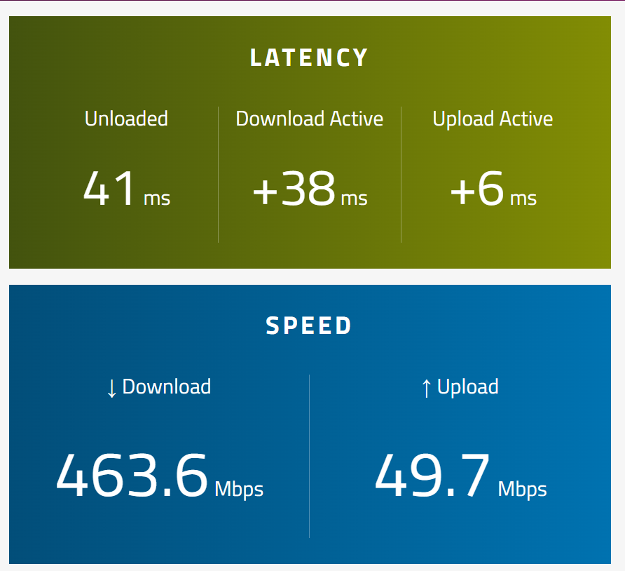

WISP ile dün bir arkadaşın önerdiği ISP değişimini denedim. Keenetic üzerinden cep telefonumun interneti tüm eve paylaştım. Aynı problem devam etti. Yani ISP kaynaklı değil. Ya keenetic ya diablo sunucuları.
Emin olmak için Diablo sayfasına problemi yazdım başka insanlarda aynı sorun var mı diye. cihazı iade et dediler :) demek kimsede sorun yok.
https://forum.donanimhaber.com/mesaj/yonlen/159777461
Dün yine bir arkadaş bufferbloat olabilir demişti. bana yüksüzken bile gecikme fazla geldi yaptığım testte. ama speed testte 4-5 ms görüyorum.
acaba DoT-DoH olabilir mi? gerçi DoT'uda hızlı diye kullanıyorum.

Çok sağol hocam açıklaman için. bir arkadaş bufferbloat demişti aklıma yattı. ama inceleyince ekran görüntüsünde unloaded yazan yer zaten yüksek gecikme var demek değilmi. bufferbloat olunca yük altındayken istediğiniz istemciye QoS uygulayıp ona dedike bir bantgenişliği ayırmış olup o istemciyi rahatlatmak çözüm. yani aynı networj içinde birçok istemci olunca bufferbloat oluyor. ama internetin kendisi hiç istemci yokken bile gecikme var diye anlıyorum ekran görüntüsünden.
rica etsem sizde bir test sonuçlarınızı paylaşırmısınız? oradaki 41 ms benim hoşuma gitmedi. sizlerde de aynımı.
https://www.waveform.com/tools/bufferbloat?srsltid=AfmBOoqtZMPC4DQTjzmjwxsFgP4iT7MQH6F-Gb-o83k8Fk8j4Wi63D2L
