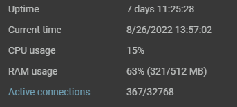

merak, teknolojiyi yakından takip etmeyi gerektirir. ![]() bu ram sanallaştırma ve ağ adresi çeviri mekanizması ayarları, web arayüzünden, genel sistem ayarları menüsünden, performans seçenekleri altından yönetilebiliyor. bu seçeneklerin enable olmasının, performansa olan getirisi nedir? disable yapılabilirliğinin olması da bir getirisi olduğu anlamına mı geliyor? neden otomatik değil? bu arada kn-1011 modelinde 512MB ddr3'ün kullanılmış olması hakkında, araştırma ve geliştirme açısından mühendisler, iyi olarak yorumlamış mıdır? demek istediğim böyle bir tercihin yapılmış olması, alt modellerde arabellek şişmesi nedeniyle ağda kesintilere neden olabilecek gecikme artışlarının varlığının, performans eksikliğine olan yansımasının gözlemlenmiş olmasından mı kaynaklandı acaba? bu noktada şunu sorabiliriz. bu 512mb ram yönetilebilir mi? ara belleğin azaltılabilir olması paket kaybını da azaltabilir. konunun geleceği nokta, bufferbloat oluyor. mumimo, fifo, ilaveten en son uygulanacak olan qos gibi özelliklerden daha iyi ara bellek yönetim kurallarına ihtiyaç var diyebiliriz miyiz? bu durumda bu sektörün en iyi markası demeyelim ama en iyi cihaz modeli hangisidr dediğimizde, ne diyelim hadi olsun ilk on'a hangi cihazlar girer acaba? |

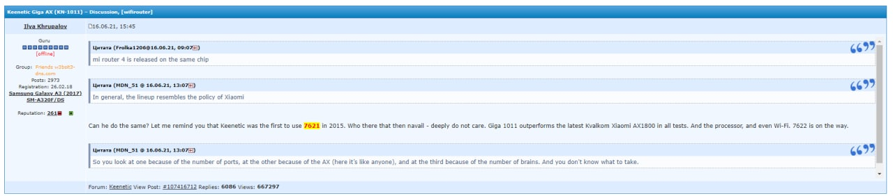

Evet örneğin qbittorrent kurup hash için daha fazla ram ayırabiliyorum. Günlük kullanımda 300mb bellek sınırını aştım ve hala belleğimde yer olması bir avantaj sağlıyor. Ayrıca 1GB kadar da SWAP alanım mevcut. < Resime gitmek için tıklayın > Bu konu altında birçok kez yazıldı. Kullanıcıya oyun alanı bırakıyor. Swap ya da zram kullanımı aynı anda olabildiği gibi çok taviye edilmememektedir. HWnat kapalı ya da açık kullanımı yine kullanım alışkanlıklarınıza göre şekillendirilebilmektedir. Keenetic iki modeli sadece 512mb belleğe sahip. İleriye dönük planlarına istinaden ilk kez bu modellerde deneniyor olabilir. Keza MT7621'e taş atan kişiler, kullandıkları yazılımı donanıma uydurulamadığı markalardan dolayı bunu düşünüyor olmalılar. Keza Keenetic'in başındaki ismin sentetik testlerdeki şu açıklaması 2015 model bir işlemcinin hala kullanılabilir ve yazılım ile neler yapabildiğinin de bir örneğidir. < Resime gitmek için tıklayın > |
