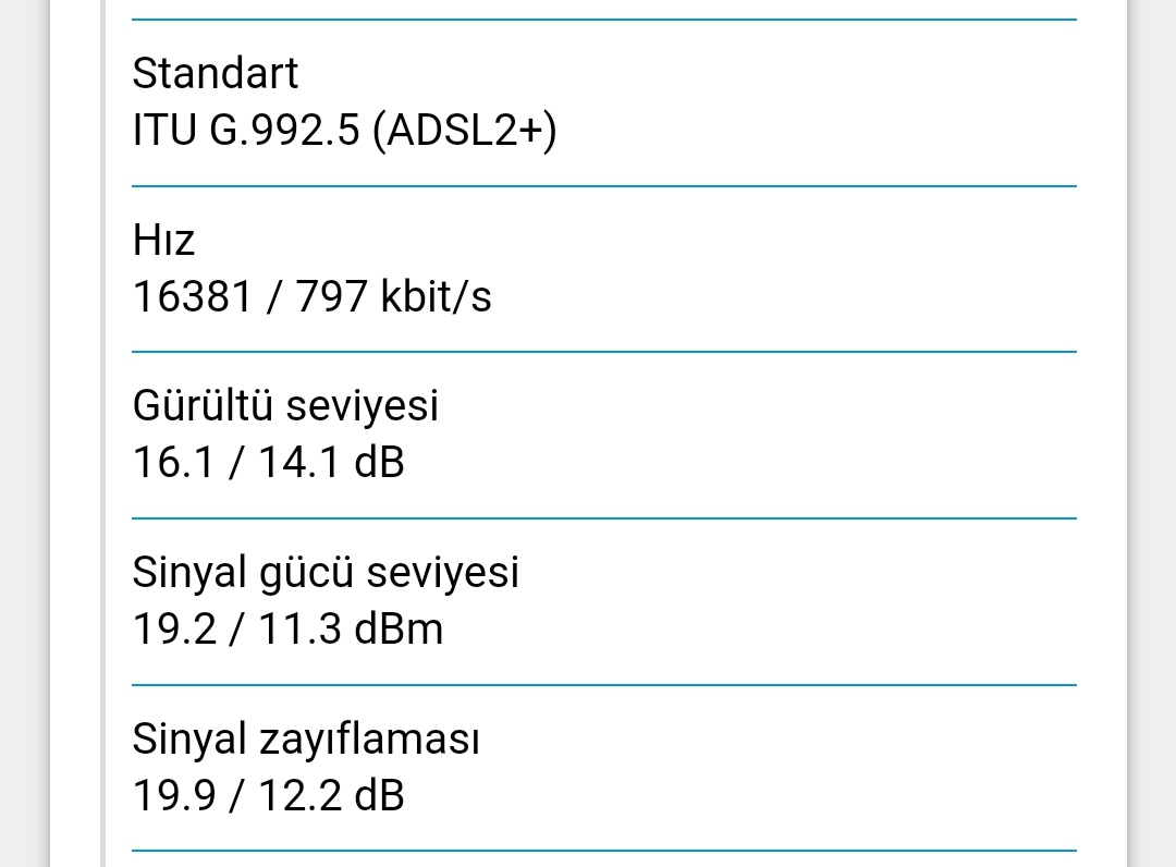

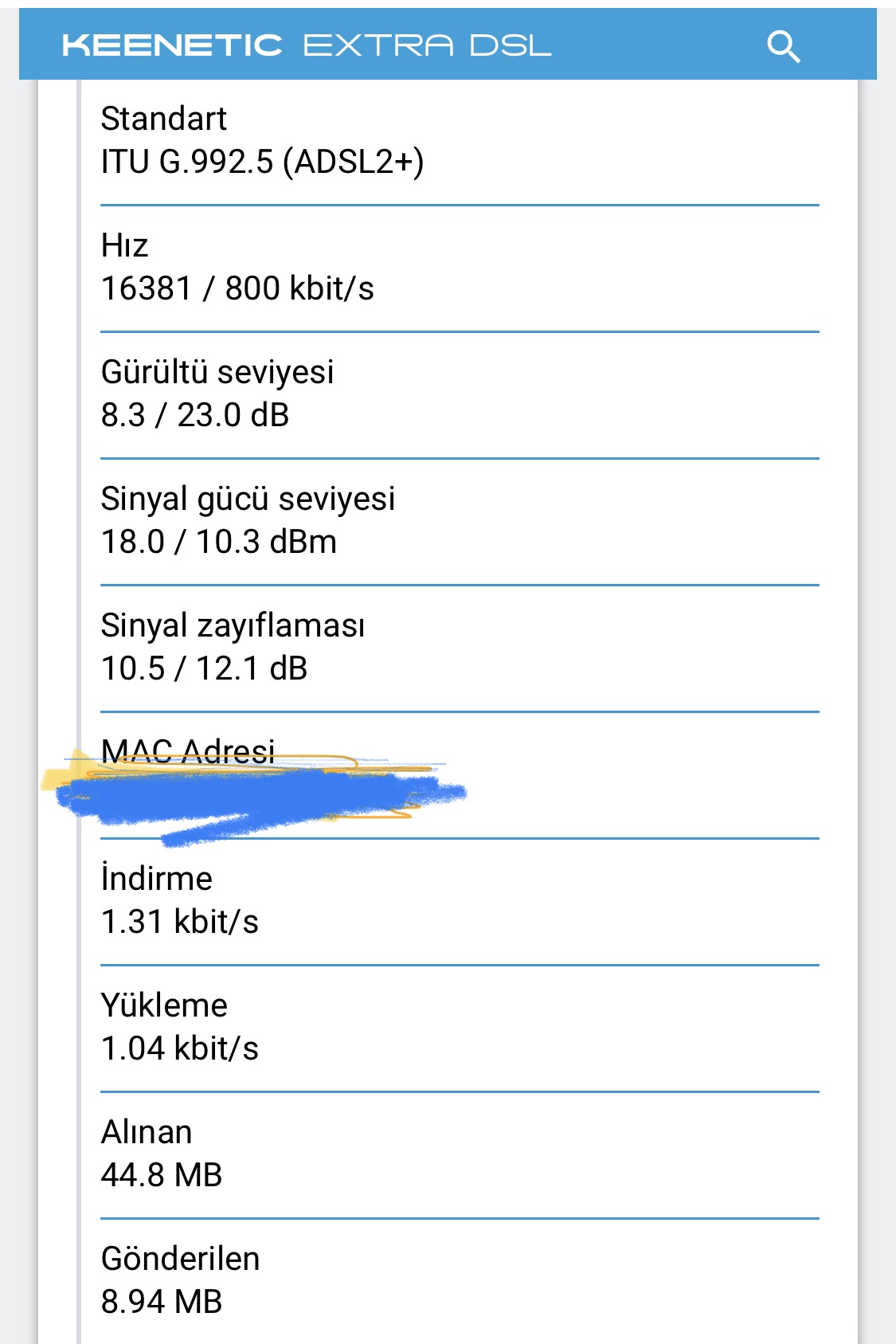

3 yıl
Hat değerlerim normal mi? sra baktım şuan 11 kopma için değişmeye gerek var mıdır? Nette birisi çözüm için 1001 1111 8888 dns lerini girin dedi. Yaptım umarım kopma olmaz
3 yıl
Sizin zaten öyle idi. Sonra bir değiştirdiniz ISS dns'ine mi döndünüz, birşeyler değiştirmiştiniz.
