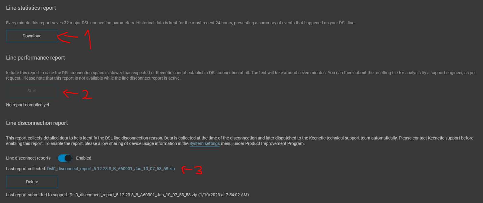

bahsettiğiniz yer tanımlama içindeki hat performans raporu yazan yer sanırım ama başlat pasif durumda onu nasıl aktiflicem bilemedim hoş şuan 93mbs hız çıkıyor yani tam kapasite ondan pasif olabilir.
Bu mesajda bahsedilenler: @KYTECHNGAMING
2 yıl
Pek alakalı hızınızla butonun aktif olmaması. Arayüzde açıklamaları da yapıldığı şekilde;
  • hat raporu - direk alabilirsiniz.
  • performans raporu - raporu alabilmek için 3 numaranın aktif olmaması gerekir.
  • bağlantı raporu - dsl bağlantı sağlığı hat kopmaları dosyalanarak Keenetic ' e raporlanır. (eğer sistem ayarlarında cihaz kullanımı raporlaması açık ise.)
- Eğer cihaz kullanım raporu kapalı ise 3 numaralı dosya lokal olarak bulunur.

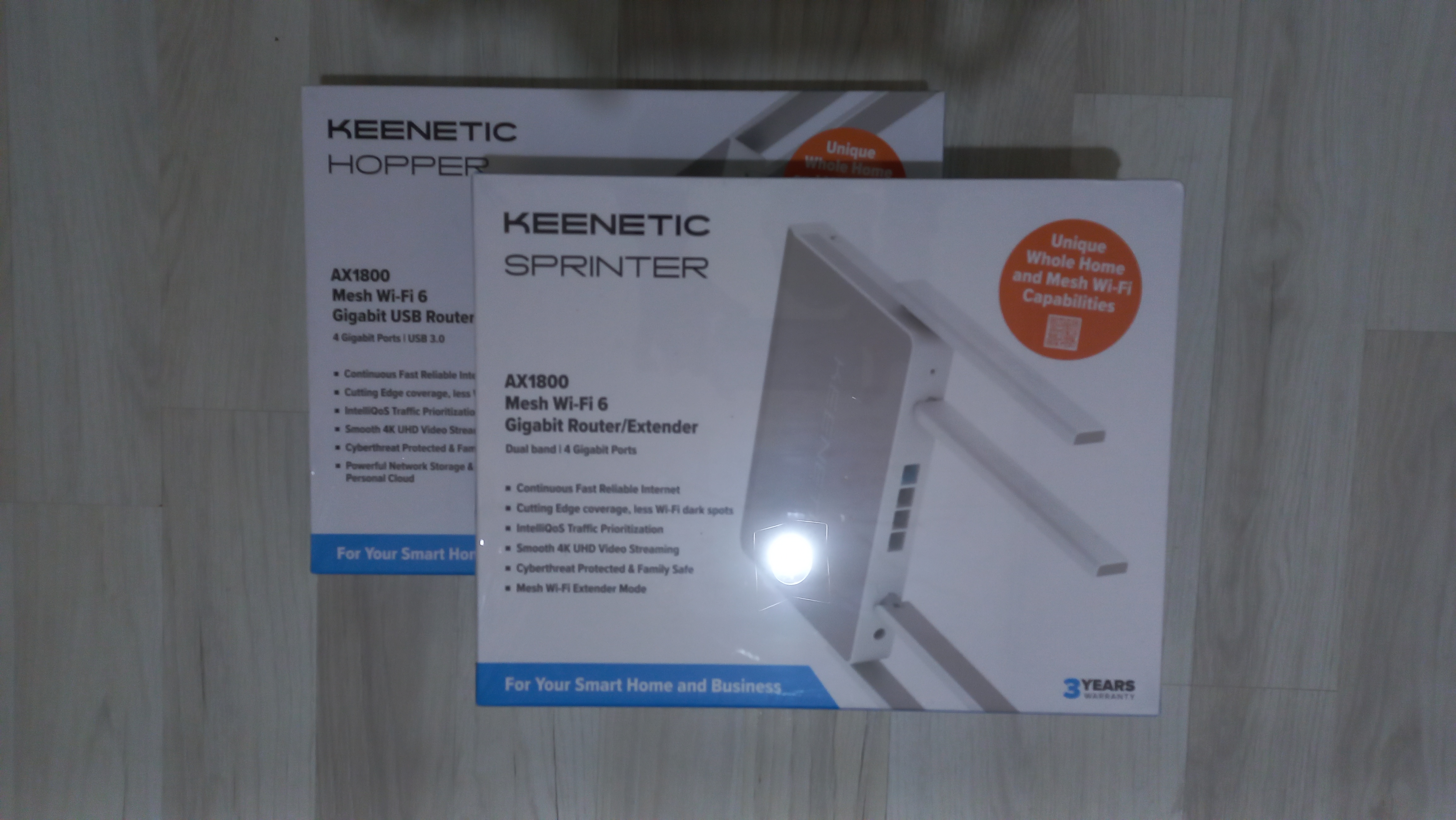

Upgrade Time...
Uzun zamandır kullandığım Wifi5 Mesh sistemini (Extra DSL + Extra Router) yükseltme fikrim vardı. Sonunda Keenetic ile Wifi6 ya yükseldik.
