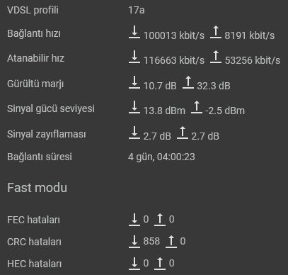

Evet dediğiniz doğru; 3.8 sürümleri diğer sürümlere göre otomatikte SNR'ye 8 ve aşağı yönde asılıyor. Mauel olarak 10 civarına aldığımda FEC ve CRC hatası vermiyor (şimdilik).

(şimdilik) notunu düşerek tehlikenin farkında olduğunuzu anlıyor ve bu endişeye bende katılıyorum. Hattınızda her an CRC ve FEC fırtınası oluşabilir.

Teknik olarak neye sebep olduğunuda yazayım. Hiç sebepsiz yere her iki SNR değerlerim aşağıya düşüyor ve CRC ve FEC fırtınası oluşuyordu. 3-4 saat periyodunda kopmalar yaşıyordum.
Kabloyu çıkarıp attım şimdi RE305 repeater modunda wifi ile dağıtım yapıyorum. 24 saattir bir sorun yok değerler çok iyi, inşallah sorun budur. Hala endişelerim var tabi bekleyip göreceğim.
