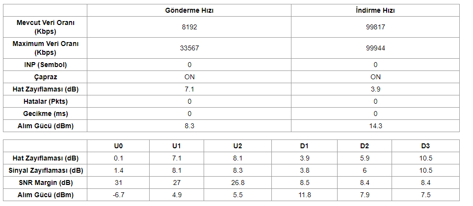

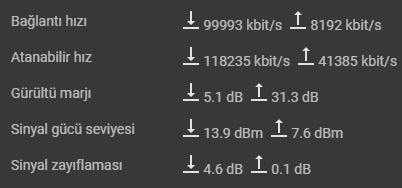

Keenetic Hero DSL'de 100 mbps almak için SNR margini 5'e indirmem gerekiyor. Eski modemimde (TD-W9970), hattım 100mbps SNR marginim 8-9 arası geziyordu. Sorunsuz 100mbps alıyordum. Keenetic'e bağlayınca neden böyle bir SNR margin farkı oluştu? 5'te kullanmaya çalışacağım, umarım kopma yapmaz. İki modemin değerlerini fotoğraf olarak bırakıyorum. < Resime gitmek için tıklayın > < Resime gitmek için tıklayın > |

SNR yi otomatik yaptığınızda değerler nasıl oluyor? Birde yazılım hangisi? |
SNR'yi otomatik yaptığımda 8-9 arası geziyor. Maksimum download 90000 kbpsye kitleniyor. Eski modemimde SNR Margin 8-9 iken 100 mbps alabiliyordum. Yazılım 3.8.2. |

Değerleriniz, kullanım özelliklerimiz ve yaşanan sorun birbirimize çok yakın olduğu için dikkatimi çekti. Bende 3.8.2 yazılımıyla aynı sorunu yaşamıştım. Daha doğrusu 3.9.a1 yükledikten sonra düzelir umuduyla 3.8.2 yüklemiştim. Eski yazılıma dönünce sorun düzeldi. Şu an 8 SNR ile teorik olarak 100 Mbit alıyorum, tabi kablolu testte en fazla 93 Mbit görebiliyorum. 3.8.2 ile SNR yi çok daha düşürsem bile sizinkinden çok daha düşük hızlar alabiliyordum. Tabiki sonrasında CRC fırtınası ve kopma. Atanabilir hız bile 80 Mbitlere düşmüştü. Bundan sonra yazacaklarım derin internet gibi, bazıları inanmayabilir. Eski yazılıma döndükten sonra hemen düzelme olmadı. Bir gün bekledim sonra tekrar baktığımda hattın 100 Mbit hızı yakaladığını gördüm. Değerler düzeldikten sonra bile sık sık kopma yaşadım. Şu an 24 saati devirdi, kopma ve CRC yok. Bilmiyorum ya benim hattın iyice oturması zaman alıyor yada Turknetin sistemi sık sık kopma yaşamam nedeniyle internetimi resetliyor. En azından hissedilenler bu şekilde. |
Hocam bence modem, alt yapı, saha dolabı, gıbırnet sarmalında en masumu gıbırnet.![]() Değerleri paylaşayım diyeceğim fakat benimde şu sıralar internetim çok hırlı değil. 1 gündür iyiydi, 2 saat önce yine patlamış ![]() “isin komik tarafı snr ayarı degistirdikce,her ayarda farklı bir tepki veriyor.iyice saçmaladı yani” yazmışsınız. Yeni yazılım yüklediğimde tam olarak yaşadıklarımın özeti. |
