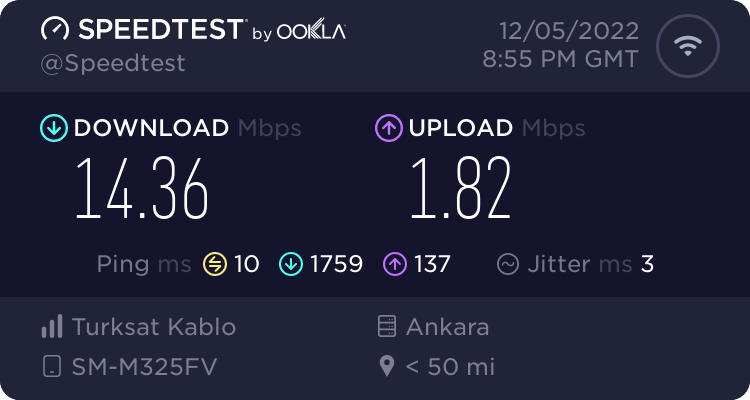

Hocam modem DOCSIS 3.0 Netmaster modem'e router olarak takılıp kullanılacak. Alan çok geniş ve teknolojiyle çok alakası yok insanların. Dolayısıyla 5ghz bağlantı kullanılsa bile kapsaması yetmez. Anne ve babamın evi, bağlantı ise sadece 16mbps/2mbps. Yalnızca ben gittiğimde laptopumu bağladığımda oyun oynarken bufferbloat yaşamamak için böyle bir çözüm düşündüm. Bir Keenetic OMNI router bağlayıp intelliqos sayesinde ping spikeları azaltabilirim diye düşünmüştüm. KN-1014 Omni Router'ı kuponumla birlikte 275TL'ye aldım. Eğer ki intelliqos ve cihaz bazlı hız sınırlama destekliyorsa router modunda benim derdime çare olacaktır diye düşünüyorum.
Oyun için kullandığım laptop ethernet ile bağlanacak Keenetic KN-1410 Omni Router'a, Netmaster Modem Bridge Mode'a alınacak. USB VPN DNS gibi ekstra bileşenlere ihtiyacım yok. Zaten ben Netmaster modem sapıtmasın diye 5GHz bandını kapalı tutuyordum. Anladığım kadarıyla benim ihtiyacım olan 3 özellik şunlar; DHCP, Intelliqos, Cihaz Başı bant genişliği sınırlaması. Eğer bu router intelliqos destekliyorsa sorunumu çözer. Eğer desteklemiyorsa işler suya düştü 100 liralık kuponum da yandı demektir. :/
