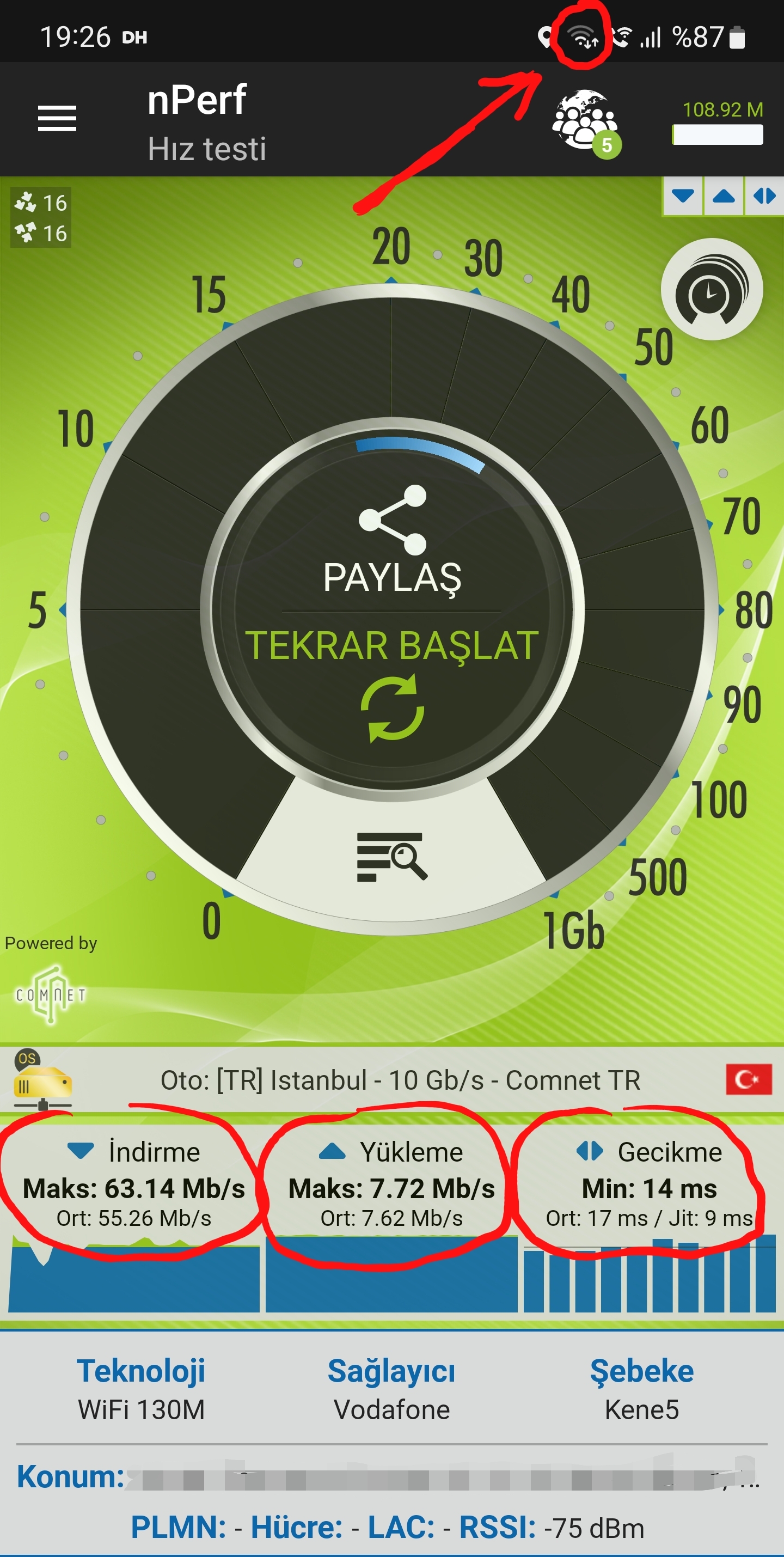

Yazdıklarınızı bildiğimden zaten 2.4-5Ghz tercih algoritmasının gözden geçirilmesi gerektiğini belirttim. Örnek evin uç bir köşesinden 5Ghz ile bir diş sinyal çekiyor gözüküyor ama hız testi ISS'nin verdiği hızı yakalıyor. Otomatik tercihte Keenetic bu durumda 2.4Ghz'e geçiyor. < Resime gitmek için tıklayın >
