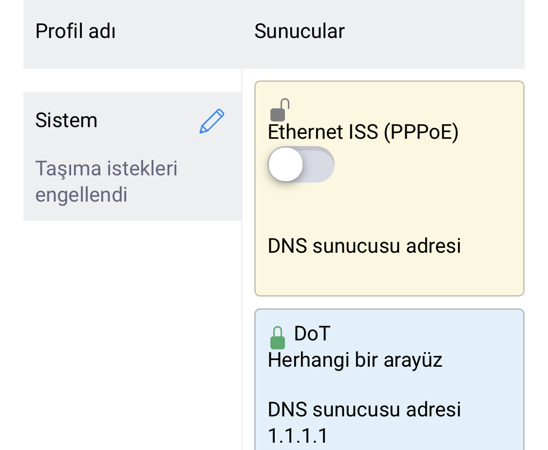

Arkadaşlar merhaba, keenetic hero cihazıma cloudflare doh dot protokolü kurdum.Dnsleaktest'ten test yaptığımda istanbul sunucusu yerine romanya ve almanya sunucularına bağlantı gösteriyor.Herhangi bir vpn kullanmıyorum.ISS Superonline Bu problemi nasıl çözebilirim?

Sorunu SOL ile çözmeniz gerek. Routing onların işi.

Orijinalden alıntı: << PriSonerS >>
Teşekkür ederim hocam bir de taşıma istekleri diye bir seçenek var internet güvenliği kısmında bunu açıp kapatmak tam olarak ne işe yarıyor açıklama yazılmış ama hiç bir şey anlamadım.Açık olması mı iyidir kapalı olması mı ?
