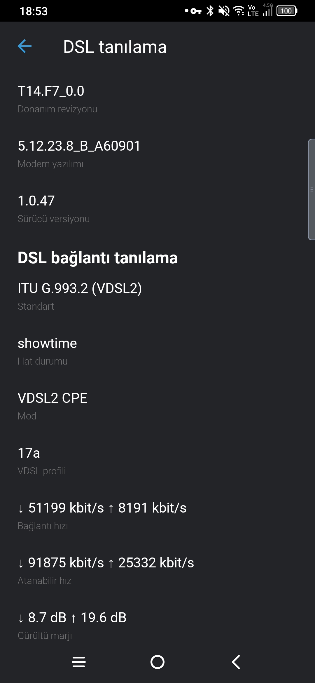

Kablonet altyapısı ile Vodafone'dan hizmet alırken Xbox Konsolumdan Ping ve Jitter değerlerim çok yüksek olduğu için Netspeed'e geçtim. Binada Fiber olmadığı için VDSL'e dönüş yaptım ve hayatımda kullandığım en güzel modem olan Kineetic Hero ile bağlantımı yaptım. Aşağıda güncel hat değerlerim var. Bağlantıyı yapan arkdaş 75mbite kadar sağlıklı hız alabileceğinizi tahmin ediyorum ancak garanti olması adına 50mbite sabitlendiniz dediler. Aşağıda hat değerlerimi paylaşıyorum sizce 75mbit e çıkmalımıyım? Keneetic Modem içinde SNR ayarını sizce nasıl yapmalıyım?(Tahminimce SNR Noise değeri arttıkça hız bir miktar düşüyor ama hat daha stabil oluyormuş). Şu an sadece XBOX Konsoluna ait Portları yönlendirdim. DMZ Açmadım. UPNP Açmadım. Natım açık. Ping dğerlerimi sağlıklı hale getirmek için neler önerebilirsiniz? ya da size başka hangi bilgileri paylaşmam gerekir.
DOWNLOAD HIZI 51199 kbps
UPLOAD HIZI 8192 kbps
DOWNLOAD NOİSE MARGİN 8.7 dB
UPLOAD NOİSE MARGİN 19.6 dB
BAĞLANTI TİPİ VDSL

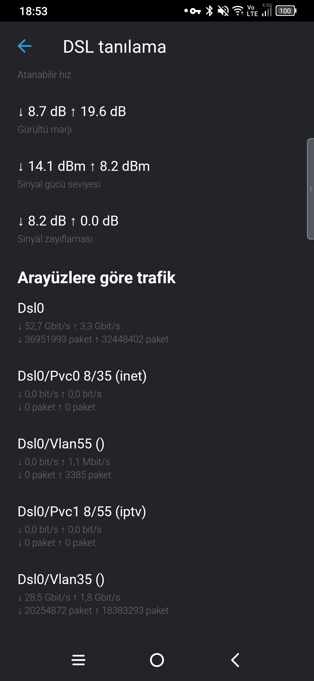

Hat degerlerini tanilama > dsl sekmesi altından ekran görüntüsü olarak paylaşabilirsiniz.

Uzaktan erisimle bunlari aldim cep telefonundan. Yardimi olur mu?

Parça parça tamamlandi. :)
Sinyal zayıflamadan sonrası değil ondan öncesi lazimm.
Hat hızı ve sinyal zayıflama arasindakiler.
Ayrıca Chrome eklentisi ile arayüzde crc hatalarını görmekte iyi olur. Keza zayıflama değeri biraz fazlaya doğru gidiyor.
