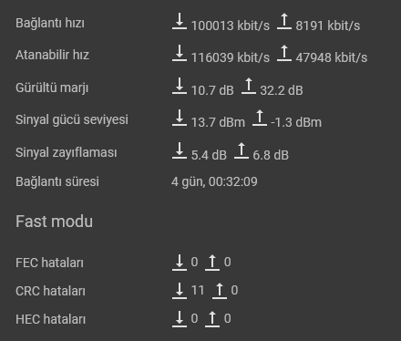

SNR değerinizi 1-2 dakika gözlemleyebilir misiniz? Dalgalanma aralığı nedir?
Son olarakta Wifi ayarlarım şu şekilde. 5 Ghz için genelde tavsiye edilen, çoğunluk kullanıcılar tarafından kabul görmüş ayarları kullanıyorum, kendi kafamdan ekleme çıkarma yok.

Adguard kullanıyorum.Cloudflare ve Google DNS girdim.
SNR değerinizi 1-2 dakika gözlemledim.Çok fazla dalgalanma yok.Aynı gibi pek bir değişiklik göremedim.

SNR değeriniz çok güzel.Gördüğüm kadarıyla download sinyal zayıflaması biraz sınırda.
Kopma vb durum olmuyorsa, gayet güzel.
İnternet hızınız olması gerekenden çok daha düşük olduğundan, SNR bakır kablonun içinde kendini kasmadan güle oynaya gidiyor.
Aslında dslam kilidi konmamış ise SNR düşürülüp hız yükseltme denemeleri yapılabilir.
Fakat Turknet kullandığınız dönemde hattınızda sorunlar yaşadınız ise böyle kalması daha sağlıklı olur.

Sra kapalı olunca daha fec/crc daha düşün gibiydi.Sra kapadım.14.05.2022 saat 17:22 bir süre takip edeceğim.
Download sinyal zayıflaması hangisi?Kopmaya mı neden olur?Sebebi nedir? Bina 10 yıllık iç tesisata yapabileceğim bir şey yok. Türknette de büyük bir sorun yaşamadım. İlk başlarda sorun vardı port arızalı imiş değiştiler düzeldi.Ama resimdeki bağlı kalma süresi 10-15 gün hiç görmedim.Günün herhangi bir saatinde 2-3 günde bir arada kopup tekrar internet geliyordu.Modemde bu kopmaları ve nedenini görebileceğim yer varmı?

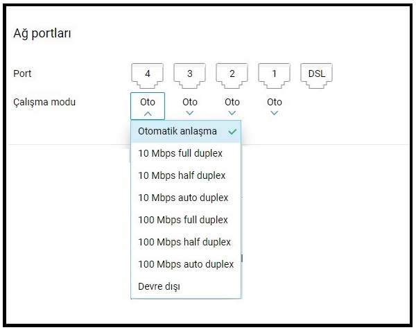

100mbps port hızı toplam 100 mü 100/100 mü acaba ? Onu kestiremedim

Bildiğim kadarıyla tüm portlar aynı anda 100 Mbit lik trafiği destekliyor.
Tabi internet hızı 100 Mbit ise 4 cihaza 25 Mbit dağıtır fakat aynı network içerisinde internet harici dosya-veri paylaşımı yaparsanız her port diğerinden bağımsız olarak 100 Mbit iletir.

Tam anlatamadım sanırım kusura bakmayın tek bir port hem 100 down hem 100 upload olarak mı çalışıyor yoksa toplam 100mbps mi çalışıyor

100 Mbps full duplex. Gidiş 100 geliş 100
