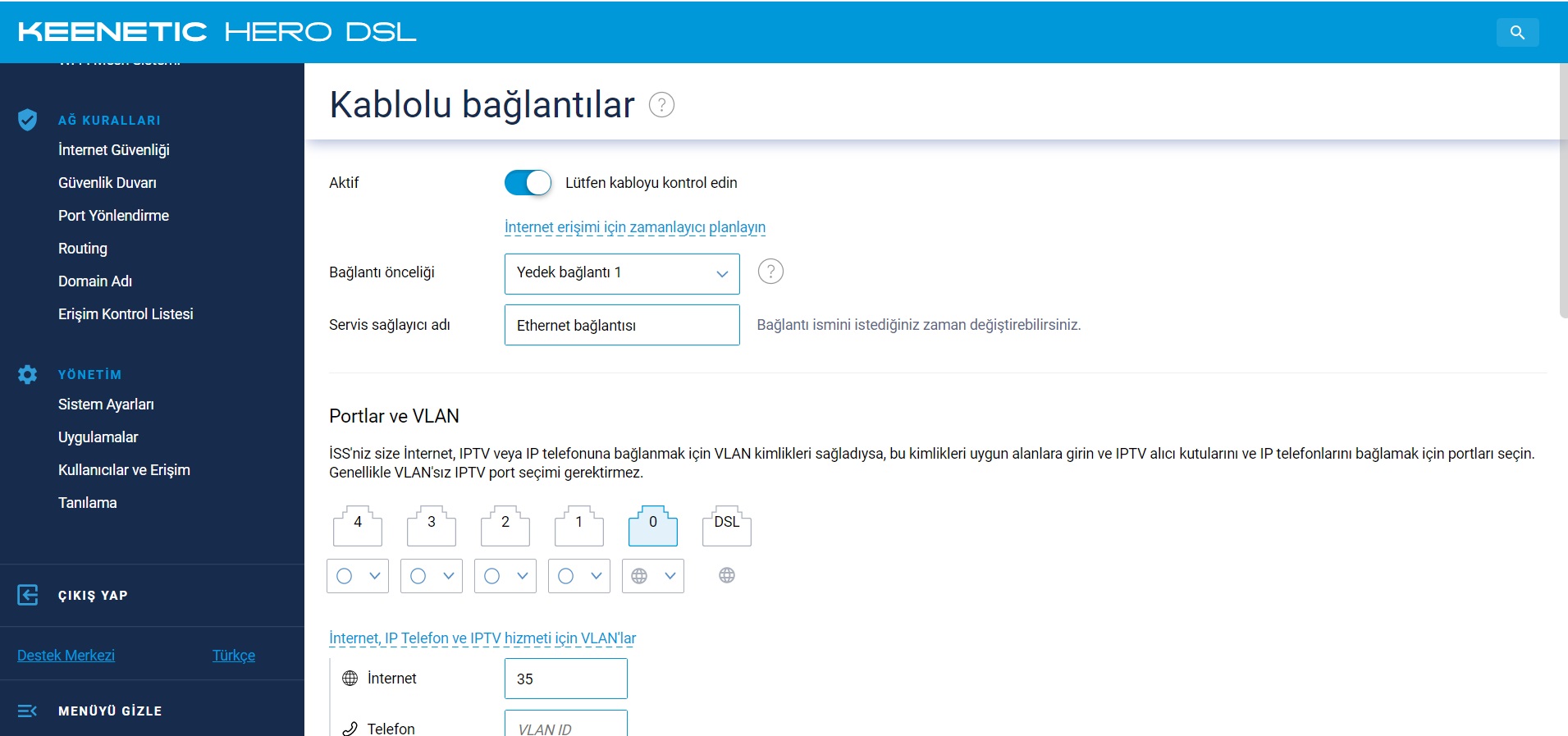

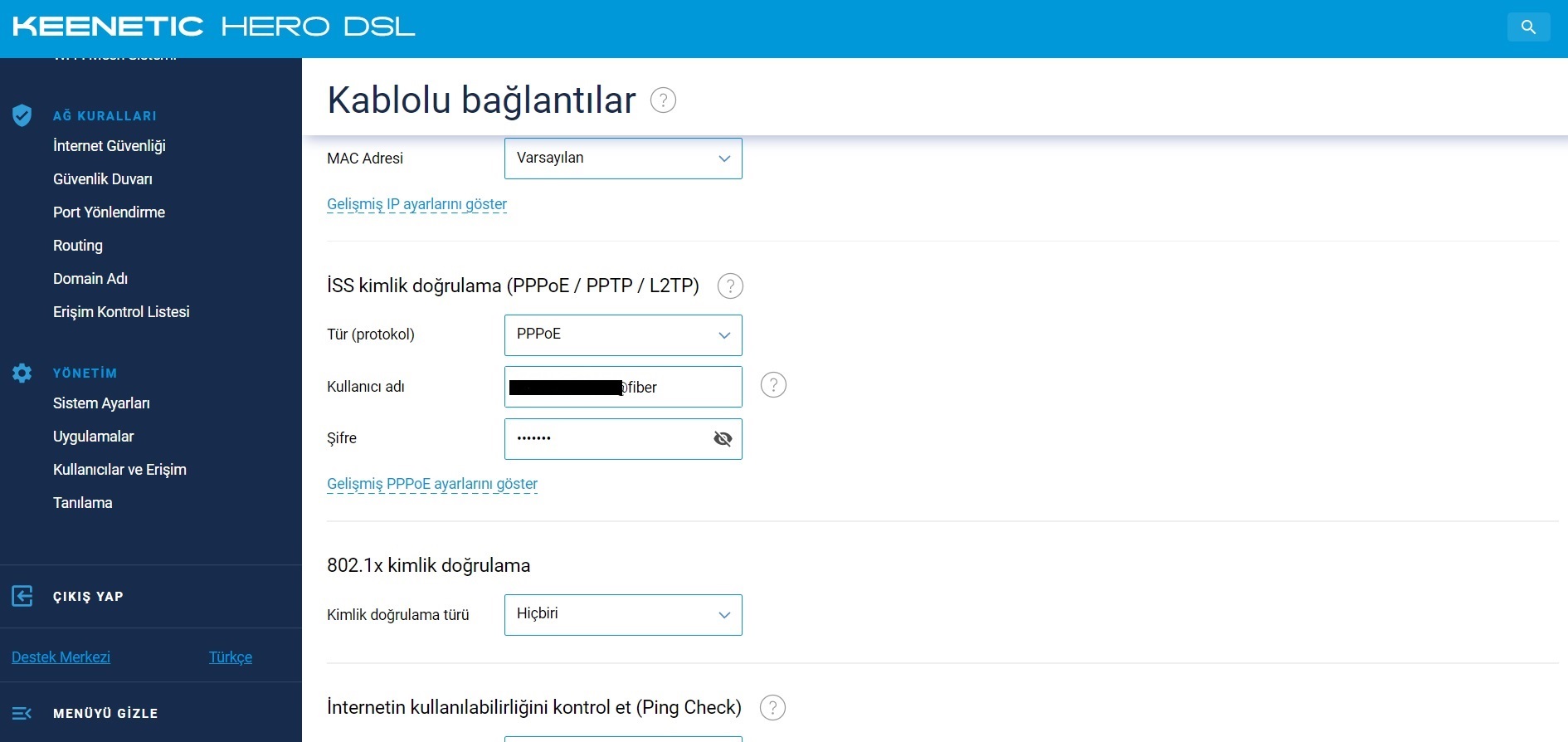

Hocam tekrar selam. Kurulum işine devam edeyim dedim ama videoyu da izledim. zaten mac girmek dışındakileri yapmıştım ama ısrarla kabloyu kontrol edin diyor. fotoğrafları attım. olmuyor bi türlü.

Hero dsl in wan portuna takılı olan kablonun diğer ucu nereye takılı ? Hâlâ sol cihazına bağlı değil dime ? Ont ye bağlı olmalı.
Bu mesajda bahsedilenler: @ksk_355
3 yıl
onun diğer ucu apartman girişindeki panodan geliyor
Bu mesajda bahsedilenler: @<< PriSonerS >>
3 yıl
Orada kablo takılı mı peki ? Çıkmış olma ihtimali veya kabloda sorun olma ihtimali var mı ?
Sol cihazını takınca int geliyor mu şuan ?
Eğer sol cihazında int varsa herşeyi en başa sarmak için tertemiz sayfaya başlamak cihaza reset atın ve tertemiz en başından kurulum yapın. İnt erişimi gelmesi için temel olarak 3 bilgiyi keenetic üzerinde doğru girmelisiniz. Bunlar :
Pppoe kullanıcı adı
Pppoe şifre
Vlan id (vlan id genel olarak 35 dir ancak int erişimi gelmezse sol cihazı içersinden vlan id değerine bakıp keenetic de de bu değeri yazmanız gerekmekte.
Bu üçünü "doğru" girmenize rağmen int erişimi gelmiyorsa - sol nadirde olsa bazı sahalarda mac kontrolü yapabiliyor bu yüzden - maç clone yapmanız gerekecek.
3 yıl
evet hocam sol zte modeme takınca internet var. cihazın sol den aldığı kullanıcı adı ve şifre doğru. 35 i de yazdım ama olmadı. zte nin arkasındaki wan ve lan mac numaralarını da ayrı ayrı denedim yine koblonuzu kontrol edinde kaldı olay.
