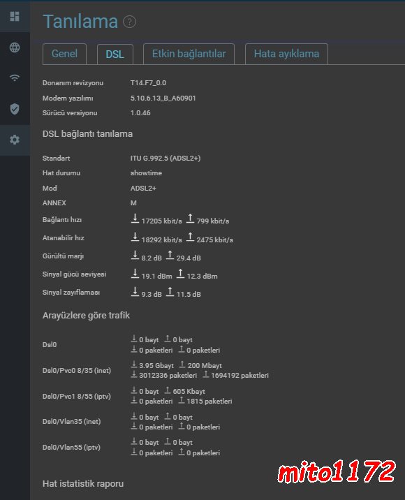

Hocam, evet o zaman sıkıntılı bir durum. Keşke imkan olsada bir yakınınızın modemi ile deneme yapabilseniz.
Sorun hat mı? Yazılım mı? Modem mi? Ortaya çıkar.
Upload SNR çok düşük. Sanırım bu durum sizin sistemi bir süre sonra çökertiyor.

selam bu crc hataları nasıl görünüyordu bende tanılama bölümünde altta fast modu ve onun altındaki crc hataları görünmüyor

Soldaki menü ağacında Tanılama > DSL kısayoluna tıklayarak.

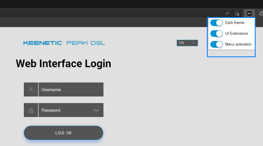

Bu konunun masaüstü bilgisayar görünümünde 658. sayfada en son karanlık tema linki ve 659. sayfada videolu kurulum anlatımı mevcut. Chrome tarayıcı için kurup görebilirsiniz. Bazen mouse topu ile sayfayı aşağı yukarı oynatmak bazende sayfayı yenilemek gerekebiliyor.
Hocam birde hat değerleriniz güzel fakat upload hızınız gerçekten çok düşük. Hattınızı yükseltme imkanınız yok mu? Online oyunlarda kahır eder adamı bu hız.

hocam yok orada o yüzden sordum zaten resimde görülen var sadece

Eklenti güncel mi?
Keenetic OS 3.6.12 ile bir önceki eklenti sürümünde menülerin gözükmeme durumu vardı. En son sürümde düzeltildi.
Bunlar okey ise eklenti seçeneklerinde ayarlar açık mı?

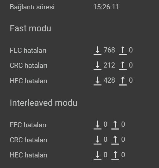

Bendeki FEC'ler yüksekmi yoksa normalde banamı öyle geliyor.
sayı 1 milyon küsür olunca :)
Birde Fast modu ile interleavd modu nedir acaba?
Teşekkürler
< Bu mesaj bu kişi tarafından değiştirildi merakli2005 -- 26 Nisan 2022; 10:2:31 >
Bu mesajda bahsedilenler: @KYTECHNGAMING
3 yıl
Daha önce belki hiç görmedim ya da bir kere gördüm bunu. Upload tarafın fast modu download tarafı interleaved...Enteresan. Nasıl bir dslam ayarı yahu.
FEC düzeltilen hatadır. Sorun değil.
Fast'te pingler daha düşük olur.
@<< PriSonerS >> fikrin var mı?

tamam hocam sayfayı yeniledim geldi fast menü ne saçma iş
3 yıl
Uygulamada versiyon yazan yere üst üste birkaç kez tıklayınca çıkıyormuş!

Sadece bu rakamlar yeterli değil. Yukarısındaki sinyal değerleri de önemli. Lakin ADSL hat için kopma çatlama yoksa sorun olmayacaktır.

Onla şu an attığının aynı zaman yada yakınlarında olduğunu anlayamayız. ilk ekran görüntüsünde dsl uptime gözükmüyor çünkü.
