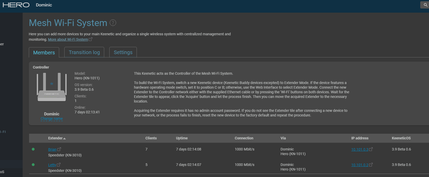

Merhaba, sorunuza cevap gelmiş ama bir de ben cevap vereyim. Aşağıdaki fotoğrafta ne yapılması gerektiği yazıyor. Kablosuz veya kablolu farketmeden isteğinizi gerçekleştirebilirsiniz.
