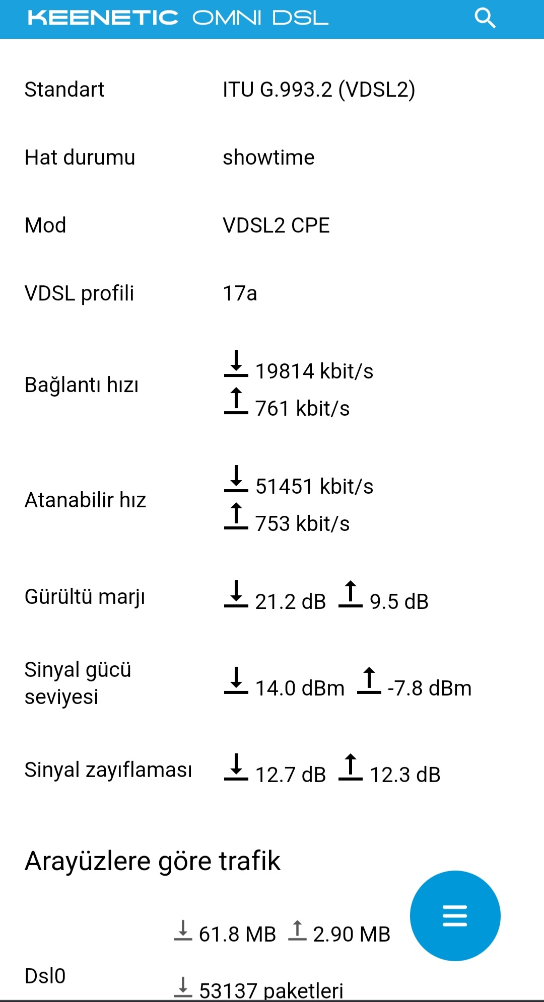

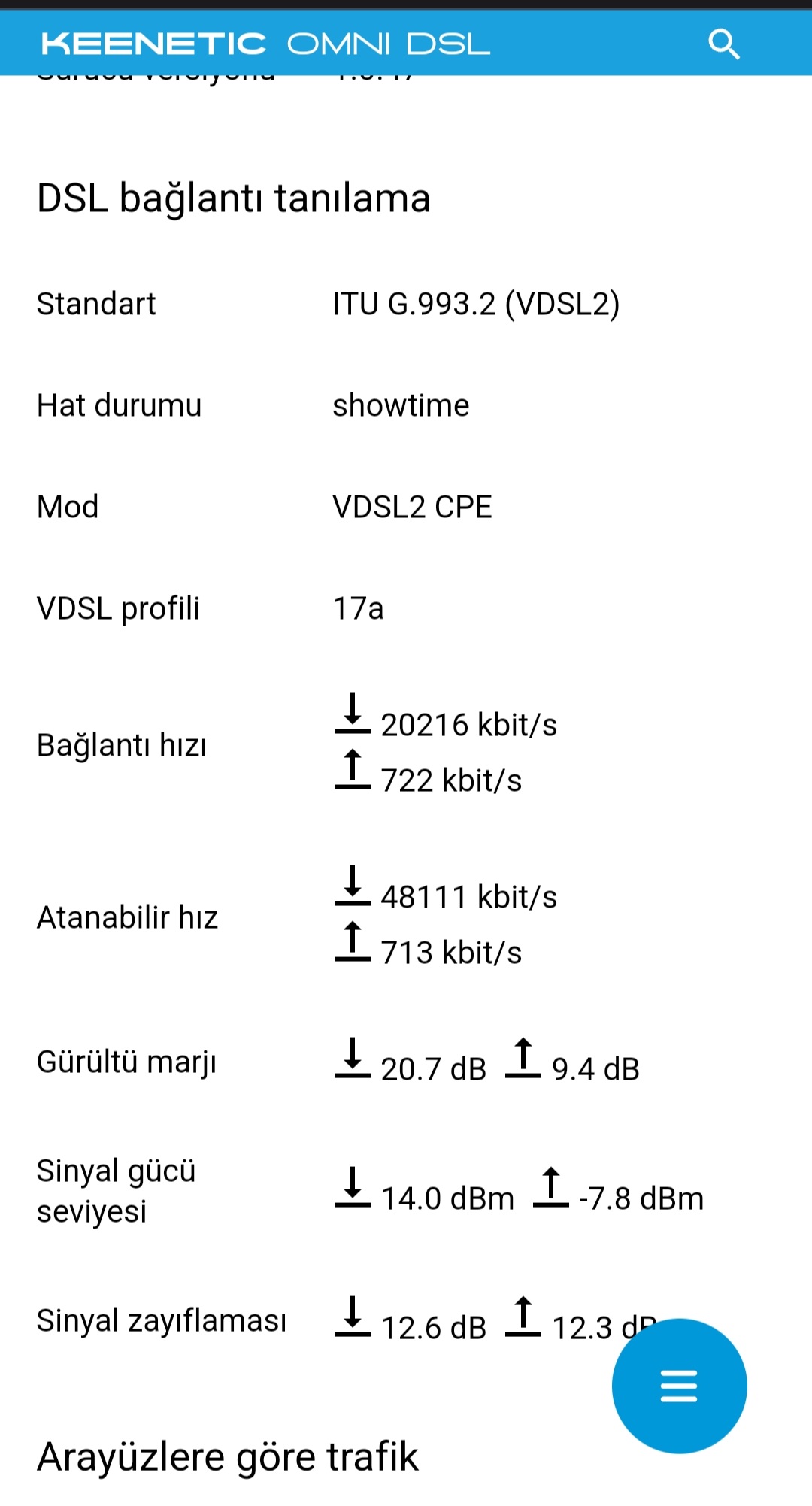

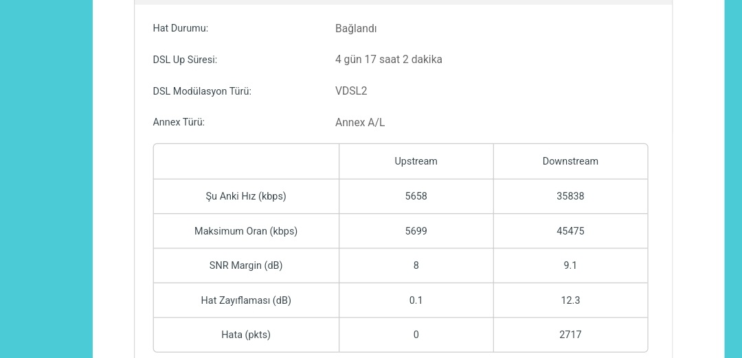

Hat değerlerini 2 modemden de ekran görüntüsü olarak eklersen daha iyi olur..

Keenetic tarafında snr 20db ayarlanmış gibi onu bir kontrol edin. 8 db ayarlıysa 7 - 9 db deneyin. Upbo açıksa kapatın.
Tplink tarafı upload zayıflamanizi doğru göstermiyor.
Ayrıca en önemlisi hattınız sorunlu. Bir an önce ankastre ölçümü yaptırıp, duruma göre iç tesisat değişimi yaptırın veya altyapı kaynaklı sorun varsa ISP ile iletişime geçip çözdürün.

Snr margin 8 yaptım ve şu şekilde oldu.
Bu mesajda bahsedilenler: @<< PriSonerS >>

- evet deneyin.
- g,vector un bulunduğu yerde.
- Hemen katılmadığınız noktadaki tezinizi çürüteyim :) Dediğiniz gibi paketiniz 35/6 olabilir. Peki tplink tarafında upload tam 6mbps mı tanımlı, ben cevap vereyim hayır. Eğer o zayıflama doğru olsaydı tanımlı upload değeriniz tam 6 mbps, Max hız ortalama 20 ve upload snr değeriniz 15 20db civarında olurdu. (Rakamlar örnek ama şuan kinden yüksek olacağı kesin)
Bu da tplink in upload hat zayıflamasını yanlış gösterdiğini ispatlar zaten

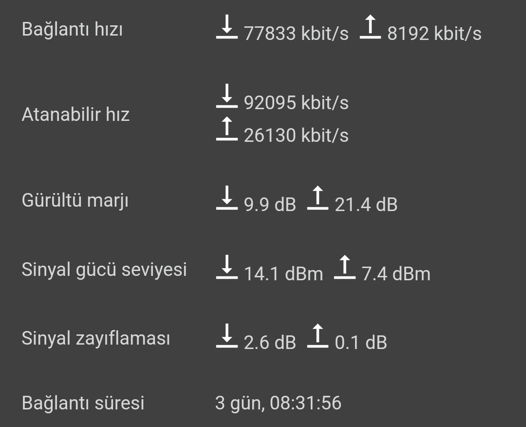

Size örnek olarak sağlıklı bir hat değerleri göndereyim. Upload tarafına dikkat edip, kendi hattınız ile bir karşılaştırınız.
Bu mesajda bahsedilenler: @darkblue2828

- Bu konuda elbet sizin kadar bilgi sahibi değilim, benim kasdettigim anlatmak istediğim şuydu aslında, günlük kullanımda (hatta online oyun kullanımında vs.) Hız ile ilgili problem yaşamıyorum tplink modemde dolayısıyla bu kadar çok fark olması keenetic modem tarafında yazilimsal/donanımsal bir. Problem olduğunu acikca gostermiyormu iç tesisatları ziyade ilk başta sorunu burda aramamız gerekmezmi? Demek istemiştim, kaldıki altyapı ve paket desteği 35/6 tplink modemdeyken bu değerler yetiyordu gayet.
Şimdi tekrar tplink modemi taktım, vdsl hay degerleri yine aynı %99 bir problem yok gibi 35/6, ek olarak telefondan kablosuz speed test yaptım sonucu ise,
download max. 29mbit ortalama 26 mbit
Upload max. 6mbit ortalama 5.65mbit çıktı. (Nperf uygulamasi)
Özetle hocam keenetic ile tplink arasında bu kadar uçurum olduğuna göre, bu konuyu keeneticden modemden bir ayar vs. Ile düzeltmek mümkün değilmi? Öncelikli amacım bu yönde böyle bir
