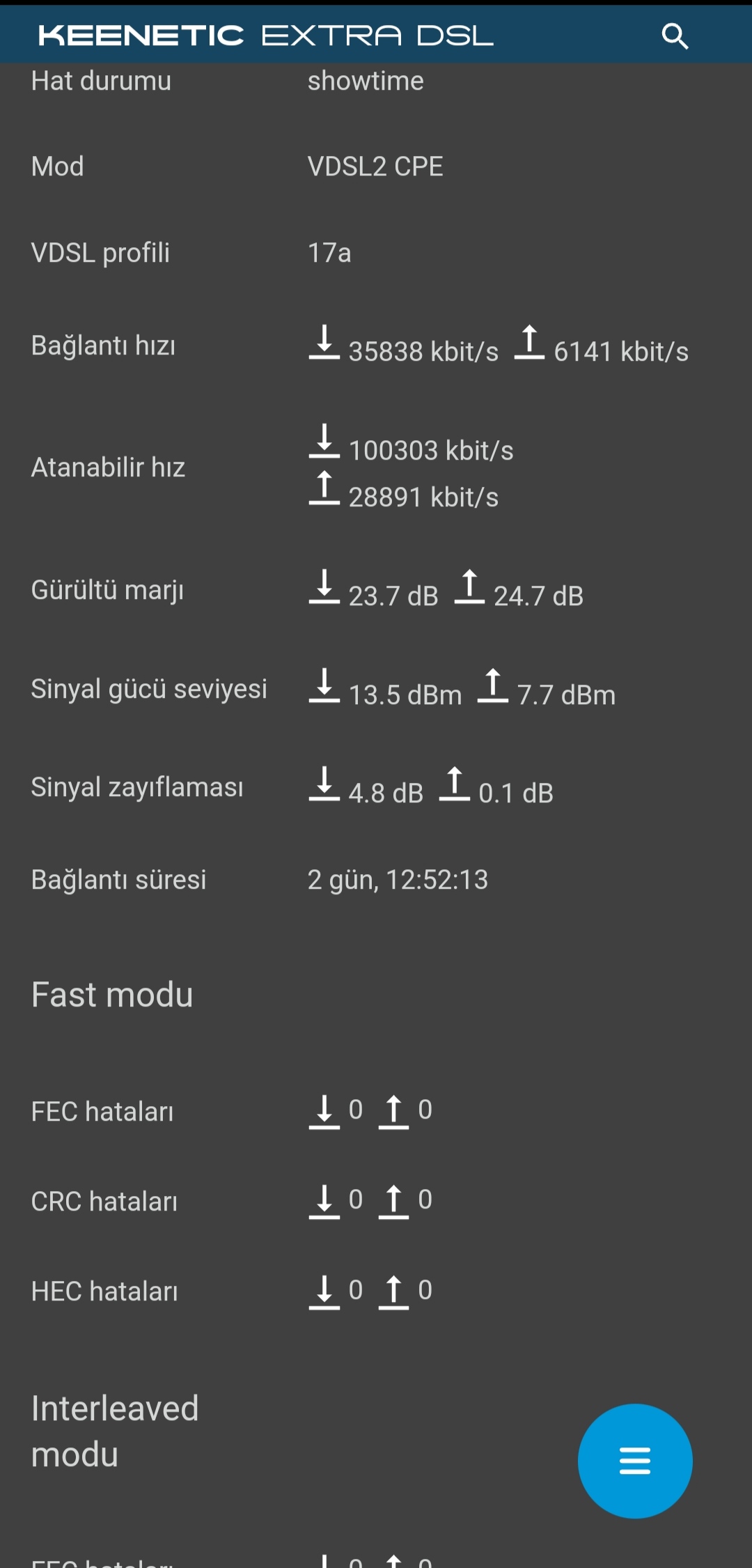

Sürüm 3.8.4 trafik sınırlandırma etkin,fast transition kapalı,3.6.12 den sonra güncellemeleri yükleyip hep geri dönmüştüm en uzun bu versiyonda kaldım
3 yıl
SNR otomatikte mi yoksa siz mi ayarladınız?
Bu mesajda bahsedilenler: @sonic35
3 yıl
Muhtemelen 35mbit internet paketi var. SNR o yüzden o kadar yüksek.
Bu mesajda bahsedilenler: @tayaydin
3 yıl
Snr 9db de,35 mpbs kullanıyorum
Bu mesajda bahsedilenler: @mcgoktug , @tayaydin
3 yıl
Şuan yeterli geliyor
Bu mesajda bahsedilenler: @tcebeci1
3 yıl
100 riskli olurda 75'i sorunsuz kullanılabilirdi.
O değilde SNR 9 ayarlanmışken gürültü marjı nasıl 23'ü gösteriyor; SNR ne ayarlanmışsa onu göstermesi gerekmiyor mu?

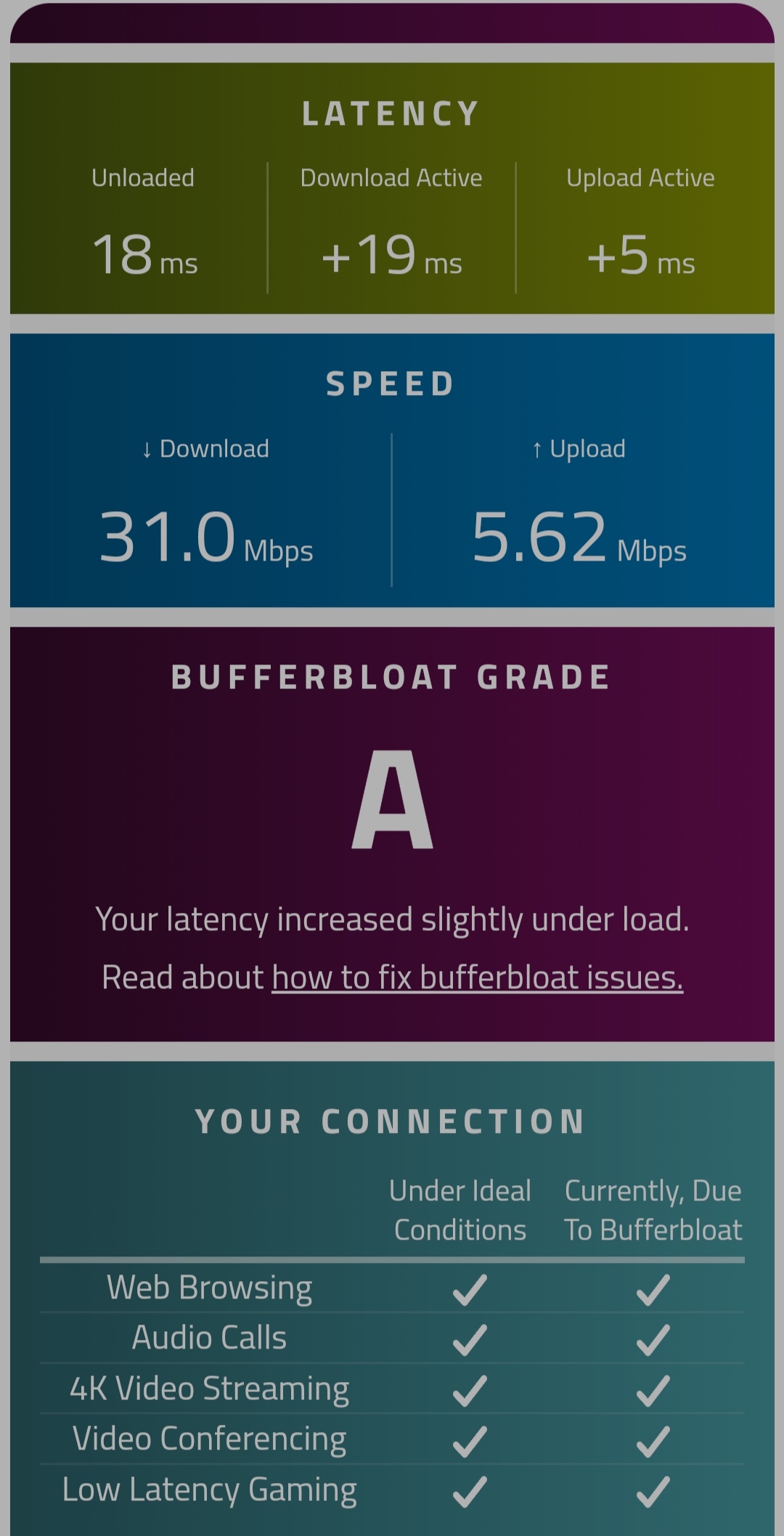

Snr 0 db ayarlıyken;
3 yıl
Şöyle sonuç paylaşayım. Cicili bicili
